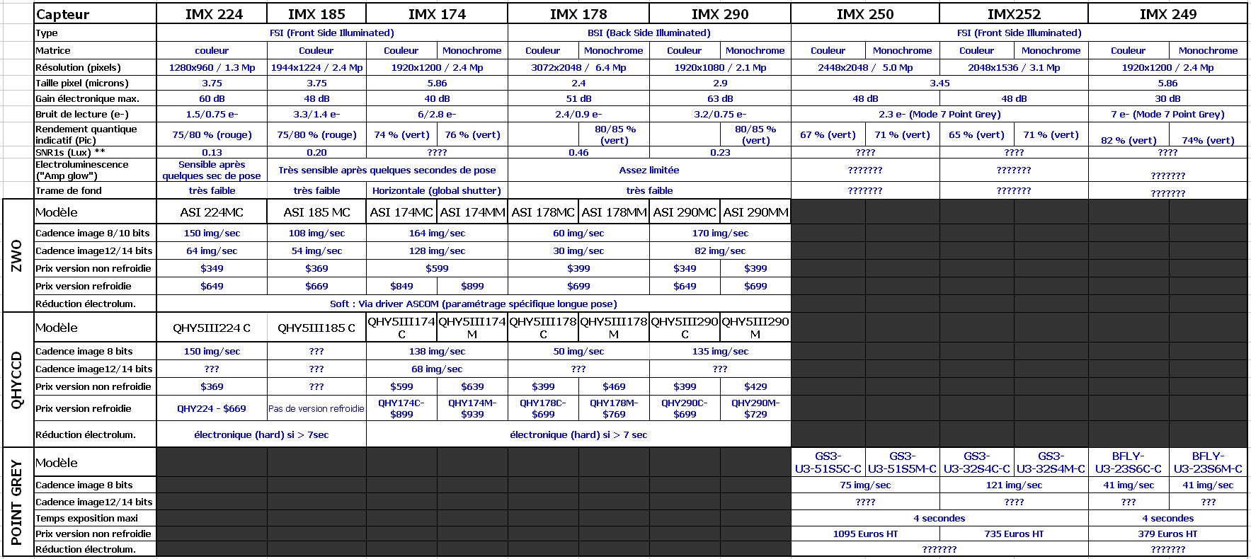

Salut les Geeks de l'imagerie ! :be:
J'ai fait une petite synthèse comparative entre les nouvelles caméras ZWO et les QHYCCD. ;)
Ce sont les infos indiquées sur les 2 sites internet des fabricants, tarifs y compris.
Il me manque encore des données côté ZWO, les premières caméras étant à peine 'sorties du four'.
Donc le tableau devra être remis à jour. Je suis preneur de toute info manquante !
Pour les valeurs de rendement quantique, difficile de trouver des valeurs fiables, donc à prendre
avec des pincettes. On dira que c'est un bon ordre d'idée.
J'ai aussi ajouté les IMX 250 et 252 disponibles sur des modèles Point Grey Grasshoper 3.
Tout ce petit monde est en USB 3.0.
Ajout de l'IMX249 le 04/03/2016.
Ajout ASI 290 le 12/04/2016
Ajout tarifs QHYCCD refroidies le 19/04/2016

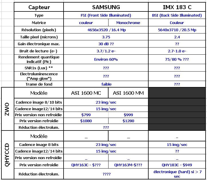

Ajout QHY185 - ASI 1600/QHY163 - QHY183 C le 3/07/2016

Le match est globalement bien équilibré entre ZWO et QHYCCD si on prend en compte tous les paramètres prix/performance,
du moins pour les caméras non refroidies.

C'est le problème avec tous ces capteurs, ils ont tous des avantages et aussi des faiblesses. Pas un seul n'est vraiment parfait pour couvrir tous le spectre de l'imagerie astro, donc le choix sera un compromis. ;)
Aller Mr Sony arrête de tourner autour du pot, va droit au but :
On veut un capteur BSI Starvis de 2 à 4 Mpix, en Rolling Shutter (meilleur rendement quantique, moins de bruit), taille pixel de 4 à 6 micron, au moins 150 fps en full frame, bruit de lecture moins de 1e-, système intégré anti 'Amp glow'. C'est simple pourtant ! :be:
Albéric
Edited by xs_man
Share this post
Link to post
Share on other sites
c'est la foire d'empoigne en ce moment sur les petites caméras pas trop chères.
L'IMX178 et l'IMX290 ont l'air de sortir un peu du lot, surtout pour la version mono qui m'intéresse plus.
Difficile de choisir. Perso, l'IMX178 me fait plus de l'oeil que l'IMX290 surtout à cause du format du capteur et j'imagine qu'il est plus polyvalent si et seulement si le bin2 est exploitable.
Sinon, j'ai vu aussi une petite video (confidentielle) en temps réelle d'un capteur couleur couplé à un petit objo monture C. Impressionnant le nombre d'étoiles visibles avec une video à 25img/s. Il semble donc que ZWO a encore des jouets dans sa hotte mais pas moyen de connaître le capteur utilisé.
Alain
