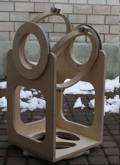

Voilà ce que peut proposer Dieter Martini sur mesure, pour une monture Dobson.
Même type que les Orion Optics avec le mêmes qualités de stabilité notamment, grâce aux grands tourillons. En tout cas ce sera largement mieux que les montures chinoises classiques.
Ce modèle est à 268 euros pour un 200 mm hors frais de port.
Chris
Belle construction.
Solution inscrite dans mes "tablettes" ;)
Merci pour l'information.

belle construction effectivement mais au vu du prix je suis plus du genre à d'abord tester une fabrication maison avec de la recup ou un minimum de frais que de claquer 300€ dedans
Ah bin oui c'est sûr pour celui qui en a envie, qui le peut et tatitata.....ça dépend du temps qu'on veut y passer ou pas, de l'envie de bricoler ou pas, de la possibilité de bricoler correctement ou pas,......
Pour tout dire je trouve ça même pénible ce genre de réaction systématique ........C'est tellement évident qu'on peut le faire tout seul, ce n'est pas le propos. Le propos est juste de faire savoir qu'un tel produit est dispo dans le commerce pour tout ceux qui n'ont pas envie ou qui ne peuvent pas etc......
On peut aussi faire son miroir tout seul. Tout le monde le fait?? On peut bricoler une motorisation tout seul. Tout le monde le fait??

Vu les prix des tubes seuls, il me semble que cette solution est bien plus chère que l'achat d'un dobson complet... Mais peut-être la qualité de l'ensemble est-elle nettement supérieure et justifie le prix, au final ?
Je verrais ça effectivement dans l'optique d'avoir un bel instrument avec de bonnes performances.
Ces montures sont bien plus stables et moins soumises aux vibrations que les chinoises avec leur tourillons bien trop petits pour les longueurs de tubes et les diamètres qu'elles portent.
Cela peut-être particulièrement néfaste dès qu'on pousse les grossissements.
L'autre point fort de ces montures est la possibilité de régler la position du tube tant en longueur qu'en rotation. Dans le premier cas on améliore l'équilibrage, dans le second on a une position du PO toujours optimale....
J'y vois un autre intérêt c'est celui de pouvoir y installer un 200/1000 plus compact qu'un 200/1200. Et en occas des petits tubes 200/1000, on en voit passer assez souvent pour des prix pas astronomiques et pour une qualité très très correcte assez souvent.
Il y a 1 an ou 2, j'avais un de ces petits tubes sur une monture double anneau comme celle décrite mais faite maison par le proprio précédent, et je m'étais régalé avec des vues de Jupiter, étonnantes de détails, et de superbes couleurs (bino + BCO 18mm)....
Modifié par chris29
