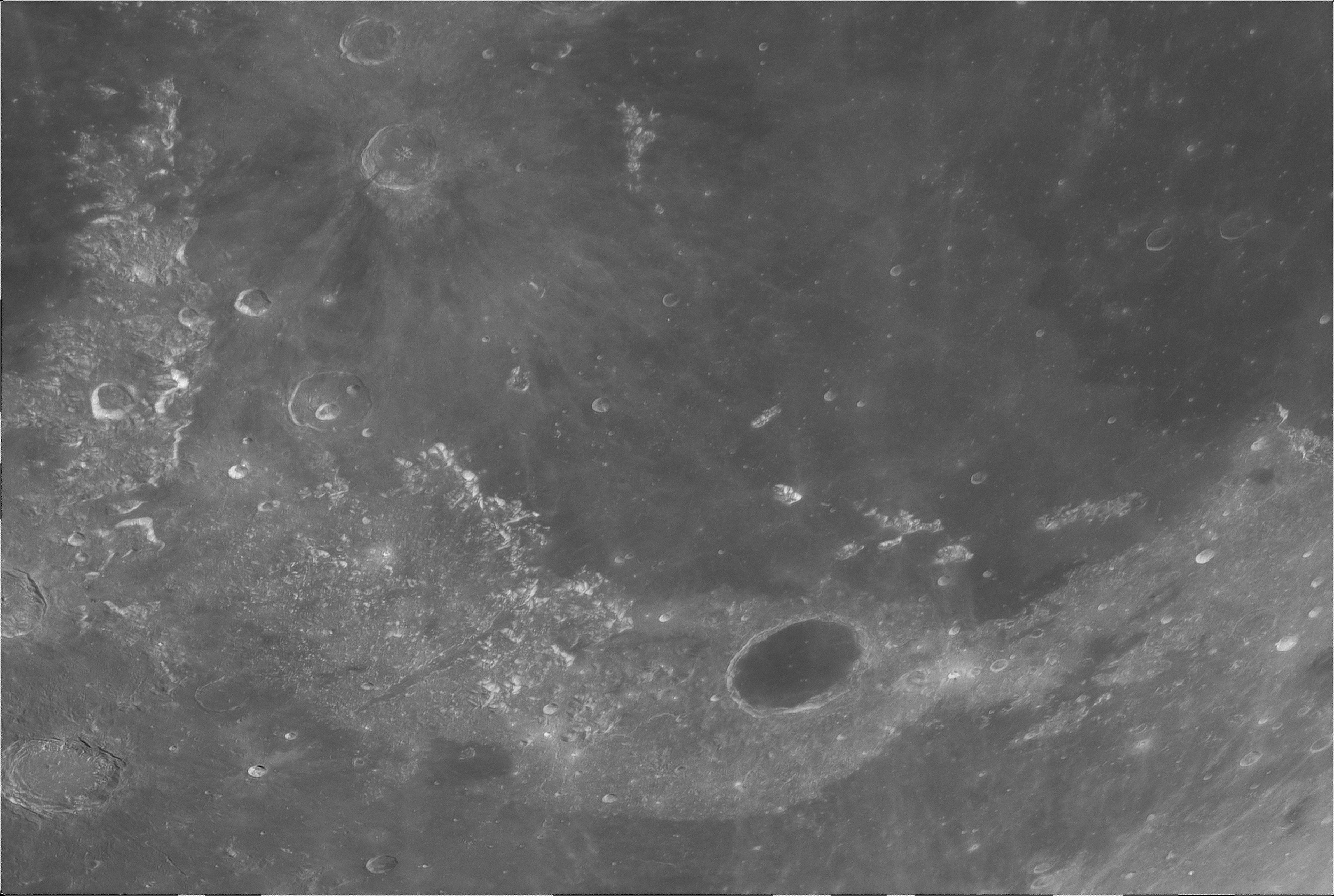

Voici mon premier test sur la lune avec ma nouvelle caméra "expériment" une QHY III Mono, le capteur est impressionnant. Franchement je m'étais fait une mauvaise idée en imageant dernièrement Jupiter, mais sur la lune c'est autre chose. Là, les conditions étaient très mauvaises, la turbulence sans pitié. Quelque chose me dit que si j'ai l'occasion d'avoir juste une bonne nuit lunaire, ça devrait donner quelque chose de très bon !
Maksutov Intés-Micro 250 au foyer, filtre rouge Astronomik, 50 FPS en plein format 3072*2048 et pixel de 2.4 ! Traitement AS!2 et R6. Il y a du bruit parce que j'ai très peu d'images correctes, ce n'est évidement pas un exemple de traitement !

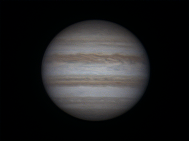

J'oubliais une Juju dans la même nuit du 25/02 à l'iMX 224C

tu étais à combien en expo? avec Firecapture? est ce qu'il y a un filtre anti ir/uv implanté? que de question...

Salut Stéphane, oui ce capteur promet et là je n'ai aucun système d'agrandissement additif, c'est carrément au foyer ! Il me semble que seule la QHY III 178couleur possède une filtre anti-IR, rien à ma connaissance sur cette version. Là j'ai mis un filtre Astronomik R, donc pas besoin d'IR CUT ! J'imagine dans de bonnes conditions avec un filtre vert, sur cette caméra ou le rendement quantique monte très haut dans cette longueur d'onde ! Je n'ai pas tous les renseignements de la capture, ce modèle est pour l'instant uniquement utilisable avec SharpCap qui est vraiment sommaire et le fichier log contient le STRICT MINIMUM. J'ai privilégié le gain que la vitesse puisqu'à 50 FPS je suis à bloc, donc inutile d'agir sur la vitesse. De mémoire je pense que je devais être à 13 Ms mais la transparence parisienne était au rendez-vous ;) (j'entends par là très voilée). Juste pour info, la taille de ma vidéo pour 90 secondes est de 27 GO environ !
Merci Thierry, là j'avoue ne rien avoir laissé au hasard, quitte à louper un moment d'accalmie, j'ai préféré me concentrer sur la collimation qui laissait vraiment à désirer, et lorsque j'ai fini mes réglages, le seeing s'était dégradé ! Je n'était pas sûr que les nuages allaient revenir !

Dès que l'on commence à descendre dans la taille des photosites ça peut devenir très intéressant ... j'en sais quelque chose avec la Neximage 5 qui embarque des pixels de 2.2µ;)
Ma petite expérience d'utilisateur de photosites à 2.2µ me laisse dire qu'il faut être au taquet au niveau de l'échantillonnage et bénéficier de conditions météo frôlant la perfection (sans parler de la collim et de MET ...)
Mais si toutes ces conditions sont réunies alors je peux t'affirmer que l'on peut descendre bien en dessous de la résolution théorique de l'instrument, avec une finesse d'image à vous en décoller la rétine. :b:
On arrive à gratter des détails insoupçonnés qui laisse parfois supposer que la capture a été faite avec un diamètre plus important ... Gérard Therin n'a plus qu'à bien se tenir .:rolleyes:
Je pense William que tu peux te préparer à de grands émotion avec l'intes 250 et l'IMX 178
Saut William. Eh bien voilà une caméra qui en a sous le pied. Du détail tu en veux et bien en voilà Cassini, Platon et ses petits cratères, la faille bien visible de Vallis Alpes et j'en passe sans parler des chaînes de montagnes vraiment ça dépote . Tu vas faire concurence à Gérard. Bravo Will.

Ce n'est qu'un début, on peu dire pas encore finalisé, vivement que notre ami constructeur sorte un logiciel plus abouti comme FC ou Ezplanétary qui ne sont pas encore compatibles pour l'instant ! Je pense que les images de cette nuit sont un cran au dessus, même si ce n'était pas encore très stable, on verra cela à la fin de semaine pour le traitement !
Stéphane,: la suite de mes nouvelles images de Jupiter sont beaucoup plus intéressantes...

Salut Hervé : C'est surtout que l'échantillonnage de cette nouvelle caméra est parfaitement adapté à la focale de mon mak et cela se ressent tout de suite visuellement, avec l'apparition de très petits détails, visibles à l'écran, parfois j'ai l'impression de regarder avec mon C14. En plus sur un aussi gros capteur, 50 FPS c'est pas mal du tout ! Là par contre, je trouve que malgré la forte turbulence, le capteur se débrouille très très bien.

Merci Gégé : pour Juju il faut vraiment que ça se calme côté turbu, là tout n'est pas fait dans la douceur et mon traitement est beaucoup plus dur qu'en 2015, là où le ciel était beaucoup plus clément.
