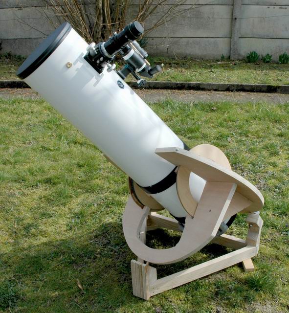

Hé non, mais le dobson fer à cheval est aussi performant et même bien plus avec les facilités de pointage et suivi et il se transporte aussi très facilement ;)
D'ailleurs je me demande pourquoi on en voit pas d'avantage et pourquoi il n'y a pas encore de solution de ce type chez les grands industriels du marché.
Intéressant ce Fer à cheval ^^ Et ça se replie sur soi-même comme un serrurier, en une petite valise compacte ?
Non, avant il était un peu démontable, mais à force de ne jamais démonter, j'ai fini par ne plus construire démontable.
On pourrait assez facilement faire le serrurier démontable mais pas grand gain au final.
Problème du tube tournant à gérer pour l'orientation du PO et les facteurs encombrements/équilibrage/lest pas toujours faciles à maitriser ??
