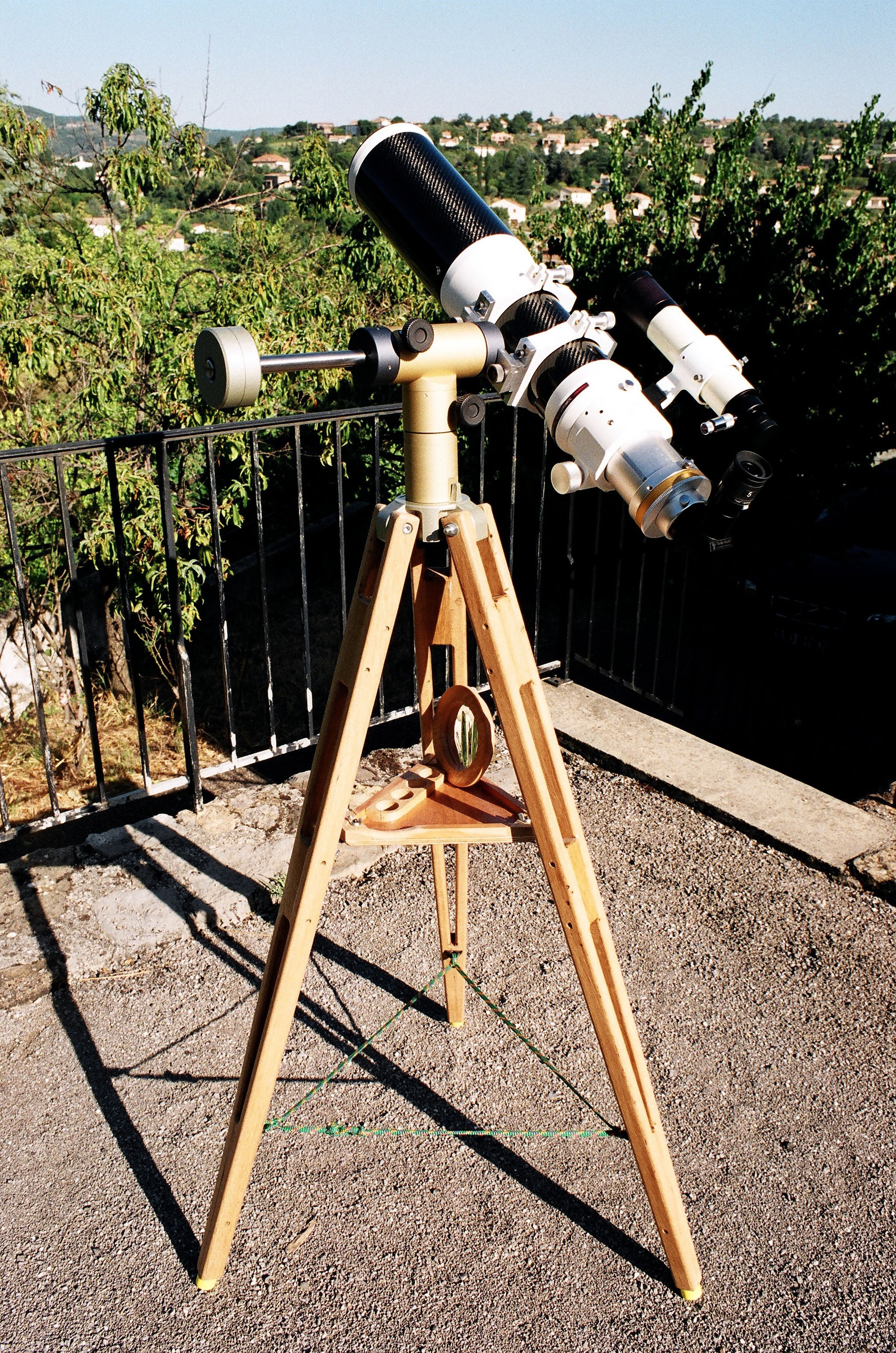

Sur ma ayo aok on peut monter deux instruments. Je l'utilisait avec un c8 sans soucis, je l'ai gardé après avoir vendu le tube pour porter un petit Newton de 100 en attendant l'achat d'une lunette.
Je ne connais pas la skytee mais l'ayo est totalement dans l'esprit Dobson, une fois équilibrée c'est la liberté, la mienne est stable, onctueuse, ne vibre pas, vraiment du bon matos.
Après il y a des défauts liés à ce type de monture, pointage au zénith pbmatique, équilibrage à peaufiner même si tu as un frein réglable jusqu'au blocage, à voir avec un tube long ?
Au final, avec le Newton je préfère sortir l'equato, sans moteur, mise en station " jeter de monture", la position d'observation est souvent meilleure, alors qu'avec le c8/c'est avec l'ayo que j'étais le mieux. Je pense que la sortie à l'arrière de la lunette est intéressante avec ce type de matos.

bonjour a tous
j ai la skytee2 elle ne bronche pas , soit avec le c8 soit avec les 2 lulu triplet 102 et NA120 nickel
si je peut me permettre voici 2 photos
et si tu aime faire du solaire tu peut mettre deux tubes :cool:
c top

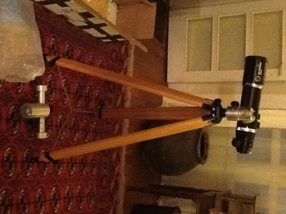

... Sur ta mini, les mouvements sont fins ? ...
Oh que oui ! Pour t'en faire une idée, tu prends un dobson, tu le miniaturises et tu as la GiRo. Il n'y a pas de molettes fines pour faire bouger selon un axe ou un autre, tu ne fais que pousser/tirer. C'est là où je rejoins le camarade Sost dans ses commentaires sur sa monture Aok. Aimant le dobson à fond de chez fond, j'ai été content de retrouver cettte philosophie.
Les mouvements seront freinés voire impossible si bien entendu, tu serres les vis de blocage (que je ne serre pas souvent ! ) ... A vrai dire Aok et GiRo doivent jouer dans la même cour ... :refl:
... Ça tremble quand tu touches légèrement ton instrument pour faire la MAP à moyen/fort grossissement ? ...
Oui mais un chouilla de chouilla. Le retour à l'équilibre se fait en 1 seconde pas plus.
... Au fil du temps, décèles-tu un éventuel jeu dans les axes ?...
Oui, j'aime les jeux :p Mon préféré : Seven Wonders !
En tout cas, je mets toujours des contrepoids (du moment où mécaniquement tu as un axe avec une masse d'un côté même faible, le barycentre va immédiatement te demander d'en mettre une autre de l'autre côté ! ).
Je replace toujours la queue d'aronde et donc l'ensemble de la lunette en fonction de là où je veux pointer. Mécaniquement, les mouvements n'en sont que meilleurs et on ne serre pas (ou peu) les vis de blocage !
Bon ciel !
ps: si je fais tomber la GiRo sur mon carrelage, c'est mon carreau qui se casse ... :rolleyes:

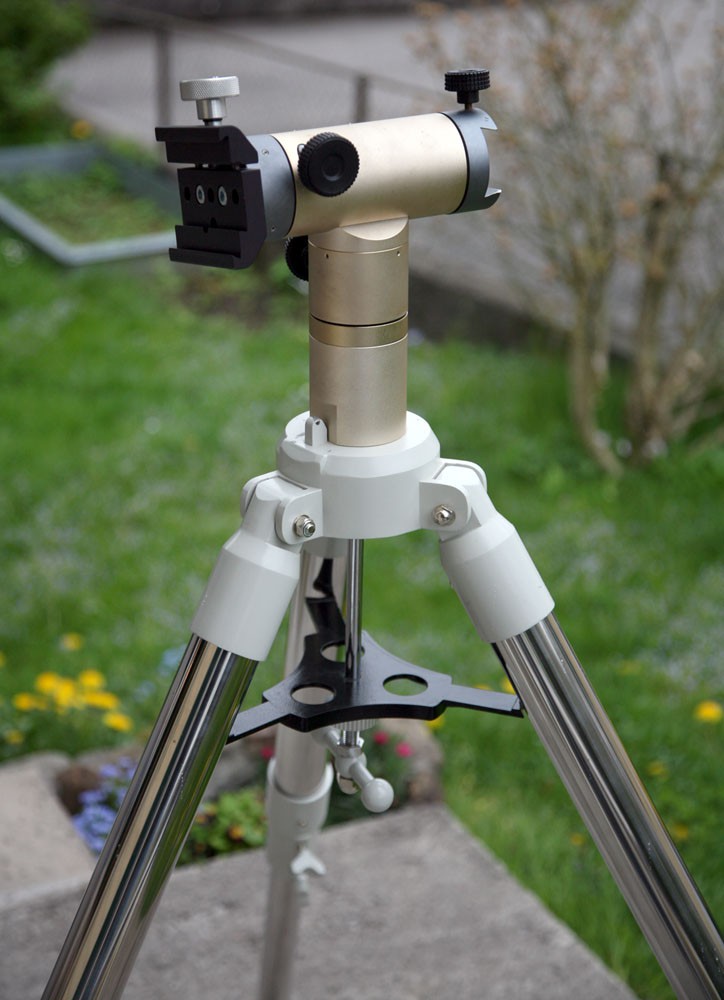

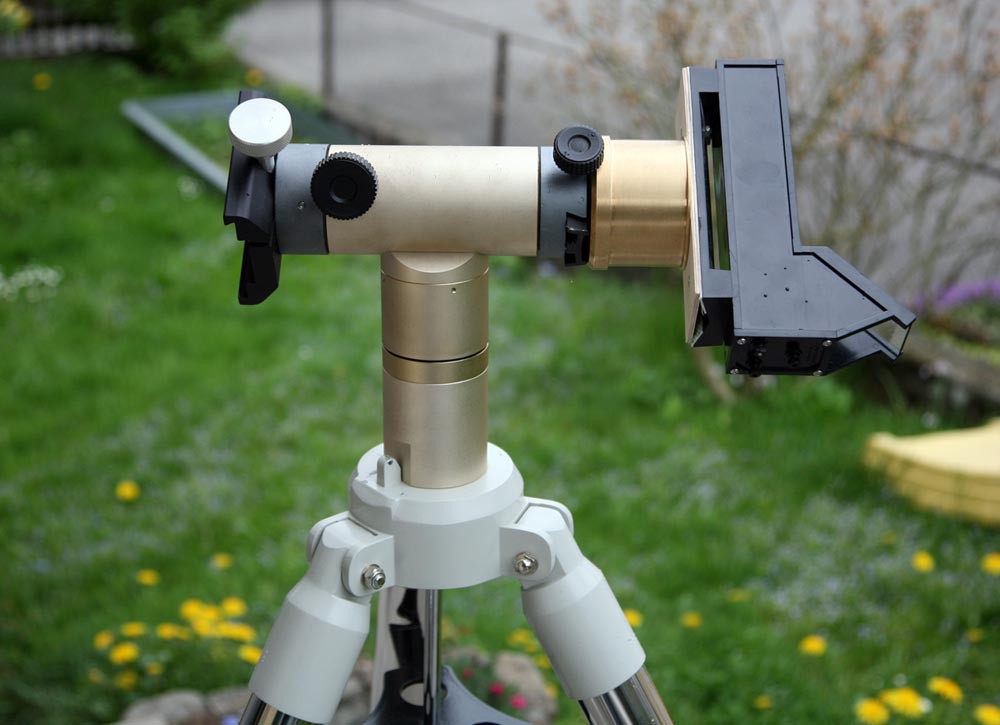

Hello,
Comme je ne connais pas les autres, je ne vais donc parler que de l'AOK AYO. C'est du beau matériel, handmade in Switzerland (à 20km de chez moi), c'est bien fini, mais ça a bien entendu un prix...
J'ai en fait la version 1, il me semble que la version 2 supporte un peu plus de charge. En tout cas, la fixation de la queue d’aronde a été améliorée (elle se fait avec une simple vis sur la mienne, ça abime la contre-pièce).
Je lui ai fixé une saddle plate (ça s’appelle comment, en français?) de Losmandy G8, ça permet une serrage plus sur et plus propre, et ça me permet de fixer aussi ma lunette qui a une queue d'aronde au format Losmandy sans devoir se casser la tête avec un adaptateur. Il y a déjà deux trous taraudés (M8 si je me souviens bien) sur la monture, donc, il n'y a qu'à visser.
De l'autre côté: un petit contrepoids (fixé avec une queue d'aronde au format Vixen), sur lequel j'ai mis un Telrad. On peut très bien imaginer mettre une autre lunettte à la place.
Désolé, pas de photo avec la lunette dessus: il pleut!
Très important si tu veux la charger un peu: le pied! Je l’utilise aussi sur un bon trépied photo (Manfrotto 055), mais même avec une 75/500 de 2kg, ce n'est pas ultra-stable, ça va, mais c'est bien parce que c'est léger et peu encombrant, sinon, je prendrais le gros trépied avec en vacances. Là, comme sur la photo avec un pied en tube acier type EQ5/6 (?), c'est tout bon.
J'ai d’habitude dessus une 120/900 d'env. 7kg, avec RC 2'', PM 4x et bino, ça passe très bien à 200x, et c'est encore jouable à 300x, mais faut être doux, ça tombe bien, c'est ma spécialité (qui est-ce qui rigole au fond de la salle?).
Les mouvements restent doux, ça ne branle pas, ça ne vibre pas (trop), mais on sent quand même qu'on arrive à la limite. L'énorme avantage, c'est qu'elle est à demeure sur sur trépied, et que je la sort en un voyage. Idem pour le rangement. Il faut de temps à autre penser à vérifier les serrages des vis, mais rien de bien problématique.
Bon choix, bon ciel.

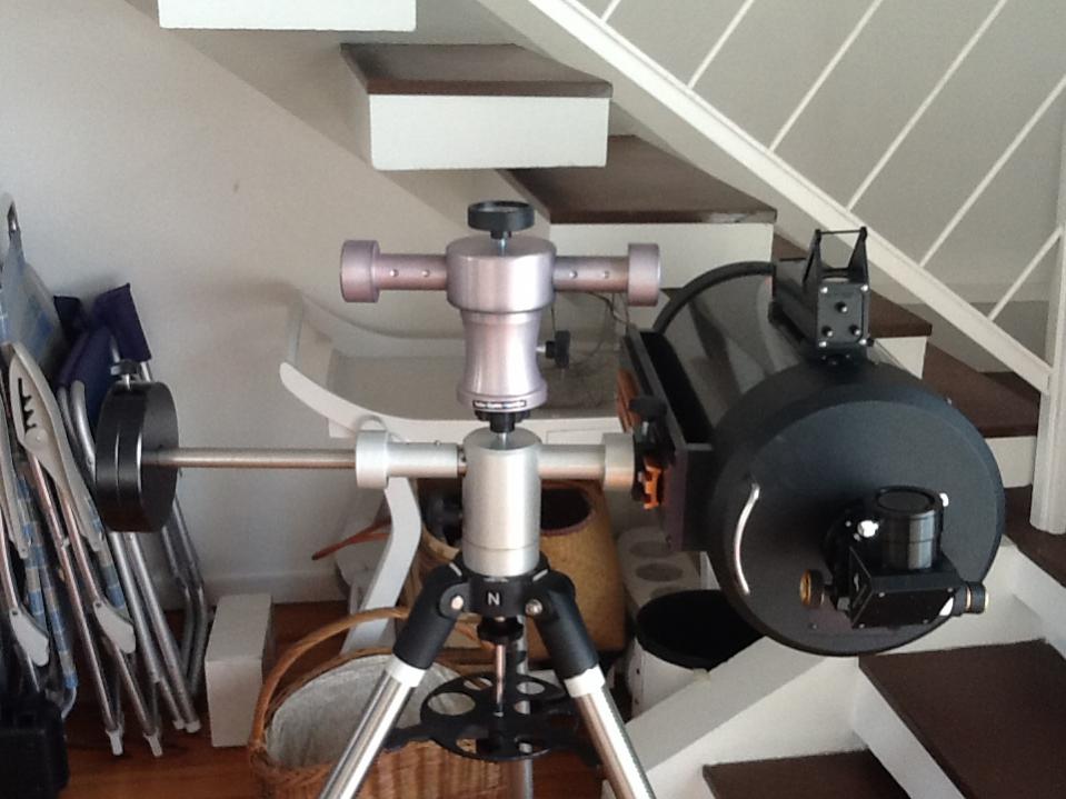

En haut l ercole pour 5 à 7 kg pas de contre-poids
En dessous la giro 2 , un poil moins fluide
L ercole pese 3 kg, la giro 2 presque pareil.
Pied eq5
Sur la photo un c9 sur ercole avec contre- poids nécessaire ,très fluide...
Vous avez la mini giro mais je m'en sers pour une equinox 80
120 ed trop lourd , je pense ..
Photo a suivre

Berlebach
C est la rolls
C est stable et c est jolie !
Sinon en acier(pas alu)
Tu as
http://www.astroshop.de/fr/pieds-supports/omegon-trepied-en-inox/p,33584?utm_medium=cpc&utm_term=33584&utm_campaign=1604&utm_source=leguide-fr&utm_content=#tab_bar_1_select
Et
http://www.teleskop-express.de/shop/product_info.php/info/p1825_TS-stainless-steel-tube-field-tripod-for-astronomical-mounts---Vixen-Level.html
Donc suite a ta question tu auras
Trepied 4 à 5kg+ mount 3kg(giro)+ 80ed+ accessoires , quleques centaines de grammes si tu es en 1.25
moins c est difficile ,tu pourras gagner sur la monture 1 ou 2 kg , mais comme dit attention aux contrepoids
Al
+ Cher tu as des pieds en carbone ,une mini giro pour 1 kg et qques chose , là tu descends en dessous de 10 kg...
Edited by algirodot

Pour info la AYO s'adapte très bien sur un vieux trepied bois vixen GP ou un gros Gitzo en occase. (deux possibilité M10 ou Kodack)

L'AYO est en effet très compacte, c'est vraiment le trépied qui prend le plus de place. Le contrepoids fixé par queue d'aronde, donc sans la barre, et aussi très compact, et c'est un bricolage de niveau zéro. J'ai acheté la mienne d'occasion, je ne suis donc pas allé la chercher sur place. Si je peux t'être utile pour un contact ou une traduction, n'hésite pas à me passer un MP.
Beat propose un trépied en bois (pour 500.- CHF quand même) pour son AYO, ça m'a tout l'air d'être un Wild/Leica Geosystem adapté, c'est de la très bonne qualité, mais c'est quand même cher pour ce que c'est... Un trépied acier d'EQ5, ou en effet, un bon vieux trépied bois de Vixen GP ira très bien pour beaucoup moins cher. Ou sinon: un bricolage maison. Regarde ce que Loulou7331 a fait, c'est du beau boulot et ce n'est pas trop compliqué à faire.
Oui, en effet, il y a deux possibilités de fixer l'AYO: la partie inférieure (qui comporte un tauraudage M8) se dévisse pour laisser place à un taraudage UNC 3/8'' 16TPI (ce n'est pas un pas Kodak, qui est UNC 1/4'' 20TPI), et en effet, la plupart des trépieds photo assez gros en sont équipés (c'est du 1/4'' sur les petits, mais il y a des adaptateurs; ceci dit, je ne mettrais pas une 120/900 sur un petit pied photo!).
En fait, pour être tout-à-fait précis, le VRAI pas Kodak n'est pas un UNC (strandard US), mais un pas anglais avec un angle de filet différent, 55° au lieu de 60° si je me souviens bien, sans garantie, mais ça passe bien avec une vis UNC, pas de soucis.

bonjour a tous
c top
C'est quoi ton allonge colonne de trépied ?
