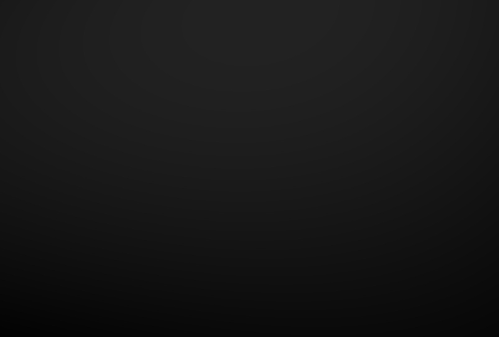

Hello la foule,
Quelqu'un aurait-il un 'truc' sous Photoshop (ou autre manip' gratuite) pour lisser ce gradient de synthese généré sous Iris sur une image.
Le flou gaussien ne fonctionne pas.
Ici c'est du JPEG 8 bit pour le forum mais les 'pas' sont aussi visible en 16 bits (brutes et traitement de l'image en 16 bits).
Merci d'avance. ;)
Albéric
Bonjour Albéric,
Pour avoir essayé la méthode de gradient calculé par IRIS, je n'ai pas trouvé que le phénomène "d'escaliers" massacrait trop les images finales...
Le résultat, après utilisation, est si mauvais que çà?
Christophe
Pareil
c'est peut-être la "précision de l'ajustement" qu'il faut mettre en haut avant la phase "synthe"
les escaliers seront moins visibles
d'un autre côté cela peut créer des zones noires près des objets
sur un truc complexe, la fonction "pointon" sera alors plus précise

Albéric, as-tu trouvé une solution?
J'ai parfois le même souci, surtout quand les niveaux sont fort tirés dans les tons sombres, ou après avoir tenté de supprimer un gradient.
Le flou gaussien ne marche pas et peut même faire pire.
Le seul truc qui marche est d'ajouter du bruit (0,5px). C'est efficace mais ça se voit sur l'image à 100%. :confused:
