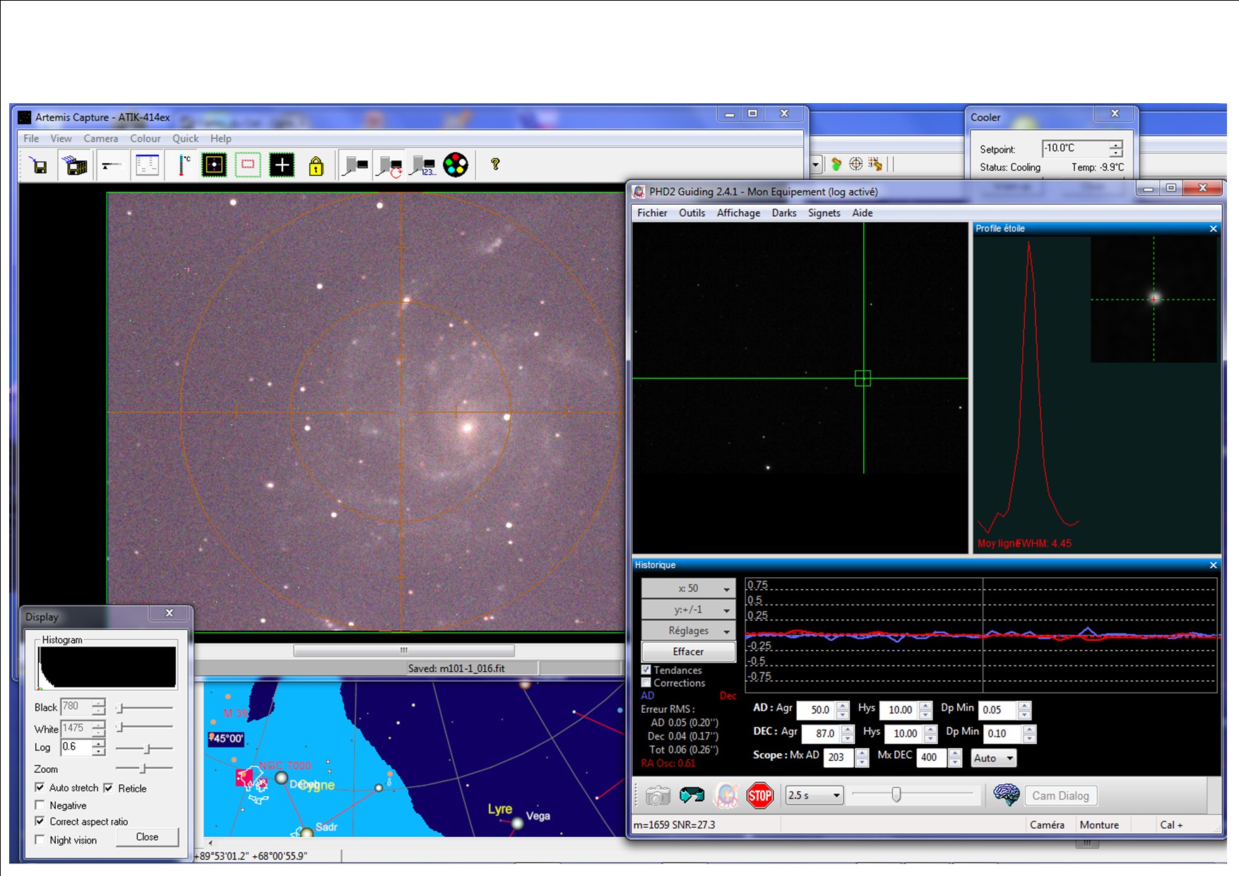

F83eric, voici une capture écran avec mes réglages de PHD2.4.1, en pulse guiding,
réglages .1 d'origine dans eqmod.
AZEQ6 guidée par QHY5LIIc sur chercheur 50mm.
télescope RC8 GSO + ATIK 414 couleur en pleine focale, sur M101
Patrick

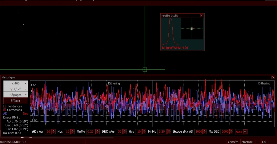

Je n'ai jamais réussi à avoir une courbe aussi bonne avec mon AZEQ6, un DO et une QHY5Lii couleur. Au mieux si j'ai un guidage à +/-2" je suis content... c'est pourquoi je ne fais plus de photos depuis un bail, je n'ai plus de motivation et mon AzEQ6 est à 2 doigts de partir à la décheterie.

Gandalf, Voici mes paramètres.
Pas de message d'erreur, j'essaie simplement les solutions pour essayer d'avoir les meilleurs résultats.

Patrick je reste sans voix.
Impressionnant :be::be:
Le rêve :cool:
Je pense que les réglages que tu as effectués y sont pour beaucoup.
C'est à se poser la question si on ne doit pas se lancer dans l'optimisation de sa monture.
As-tu une doc ou un tuto sur les réglages que tu as effectués ?
Combien de temps ça t'a pris ?
Quand tu dis réglage .1 dans eqmod, c'est taux RA et taux Dec ?
Autre question, est-ce vrai (ou légende urbaine) qu'une demande d'impulsion de 30ms (toute demande < à 50ms) sera traitée comme 50ms ?
Modifié par F83eric
F83eric, dans eqmod, c'est bien le taux RA et DEC qui sont a .1
Pour les réglages, c'est juste le réglage au minimun du jeu entre la vis sans fin et la couronne sur les 2 axes, vérification de la tension des courroies, et un équilibrage soigné, du matériel sur la monture, mais aussi la mise en station est très importante.
Quant au problème des impulsions, je ne sais pas, si c'est une légende urbaine, je n'ai jamais vraiment regardé les valeurs de correction lors de l'autoguidage, je ne regarde que la courbe dont les graduations sont en pixels et non en seconde d'arc, car le réglage de "dp min" est en fraction de pixel.
Dans le tableau eqmod de tes réglages, l'impulsion mini est de 20ms, mais c'est PHD qui décide de l'impulsion a donner, si tu mets une durée trop faible dans mxAD et mxDEC, PHD te le dira.
Ces valeurs peuvent changer en fonction des conditions météo de la soirée, ou alors tu mets une valeur arbitraire de 1000, ce qui permet de faire des corrections importantes s'il y a besoin.
Patrick
0.1 c'est un peu extrème quand même, surtout en AD. Là ça marche parce que l'erreur périodique est ultra faible, mais c'est pas le cas général quand même. Sur la plus part des montures, la durée de l'ordre sera trop longue par rapport au temps de pose.
En DEC, si la mise en station est parfaite ça marche. Tu peux aussi rester à x0.5 et jouer sur l'agressivité. ça corrige plus vite.
On a quand même intérêt à corriger l'erreur le plus vite possible en autoguidage.
Il y a d'autres enseignements interessant à voir sur ce guidage qui participent à la précision:
- cible haute -> faible turbu
- SNR 27,3 -> très bon SNR donnant un calcul très précis du centroïde
- temps de pose de 2.5s -> bon moyennage de la turbu
Modifié par olivdeso
Très impressionnante ta courbe de guidage, j'ai cru à un guidage sur un pixel chaud avant de réaliser que l'échelle était en pixel et non en arcsec ;) .
Pour partager mon expérience perso, je suis aussi à 0.1 en AD et ça fonctionne nickel. Lors de ma dernière session photo la semaine dernière, avec l'AZEQ6 bien chargée (C8 + lunette APO 66mm + 2 platines bien lourdes...) j'ai tourné en moyenne à 0.65" RMS (pour un échantillonnage de 0.85") et ce pendant 6h de suite, avec un SNR bien moins bon que dans ton cas (entre 6 et 9) et des étoiles en bord de champ...
Petite précision, j'ai acheté ma monture chez Pierro Astro qui l'a réglée avant expédition, donc l'erreur périodique est réduite.
J'utilise pulseguiding aussi ; a priori, vu ta courbe je vois mal ce qui te déciderais à passer en ST4, ça fonctionne très bien là.
