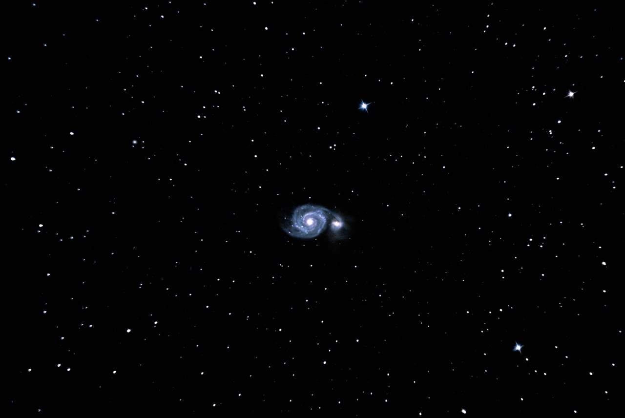

J'ai voulu tester rapidement mon sony a7s sur mon dobson goto 254/1200
Je précise que je ne maitrise pas du tout la partie traitement j'ai ouvert pour la premiere fois photoshop après avoir suivi le tuto iris trouvé sur le net.
Je penses qu'il y a du potentiel dans cette méthode.
La prise de vue est de seulement 50*20s soit un peu moins de 17 minutes.
Je penses que le résultat est sympa il faut garder à l'esprit qu'il s'agit d'une monture alt/az.
Je testerais d'autres cibles avec plus de temps de pose.
N’hésitez pas à me dire ce que vous en pensez
Modifié par thomas1531
C'est un excellent début!
Tu dois travailler la technique d'astrophoto, faire des flat, offset. Les darks sont pas utiles à l'A7S.
SI ton dob est capable de suivre a peu près bien sur 20-30s c'est excellent et c'est un grand pas de plus vers l'astrophoto sans prise de tête.
Je t'encourage a persévérer.

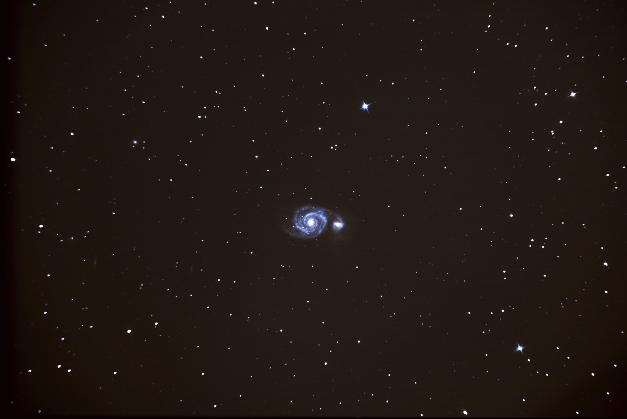

Merci pour vos encouragements.
Ce sont mes premieres photos astro je ne maitrise pas le sujet donc tous les conseils sont bon à prendre !
Ce soir ciel dégagé prévu je me suis fait une liste de quelques galaxies que j'aimerai pouvoir imager.
Je vais donc essayer d'ajouter quelques flats et offsets
En revanche je dois vraiment pas être bon en traitement car lors de cette même soirée je me suis également fait une série de 20*20s sur M13 et le resuktat d'une brute et beaucoup plus sympa que l'empilement.
ON voit clairement qu'il manque un correcteur de coma pour avoir des étoiles jolies dans les coins mais le plus important c'est de suivre correctement les techniques de traitement.
Tu as fais des flats?
Tu peux les faire que maintenant a condition de remettre l'appareil a peu près dans la même position dans le porte oculaire.
Pour les offsets bah la tu règles l'apn a la même valeur iso que les brutes et tu fais des photos avec le bouchon à la vitesse 1/8000.
Ensuite tu mets tout ça dans DSS et tu auras une meilleure base pour fignoler ton traitement avec photoshop ou gimp.
Pour mon premier test je n'ai pas fait de flats ni d'offset je ferais les offsets ce soir avec mes nouveaux essais.
En revanche pour les flats je ne sais pas trop comment m'y prendre.
Prendre en photo une planche blanche ça pourrait être bon ?
Les flats doivent être également fait au 1/8000eme ? même iso que mes photos ?
Merci

Pour les flats, tu remets l'apn dans la même position que pendant les brutes dans le PO. Un tissu blanc sur le télescope et c'est fini.
Tu ajustes la vitesse pour arriver entre 50 et 60% de l'histogramme.
Iso identique ou pas loin des prises de vue.
C'est la technique que j'utilise depuis des années et je n'ai jamais eu de soucis de flats.
Idéalement, il faut les faire juste après les brutes en éclairant le tissu avec une lampe ou les phares de la voiture. (en lumière diffuse, pas directe)
Essaies, Tu verras que tu auras des coins plus sombres que le centre.
Tu peux corriger ta photo dès maintenant.

Merci pur ces explications j'ai shooté hier soir je suis en cours de traitement j'ai bien fait mes offsets mais les flats j'ai l'impression que ce n'est pas top le blanc n'est pas uniforme donc pas exploitable il faut que je recommence demain en plein jour ça sera plus facile que la nuit avec la lampe torche sur le mur.

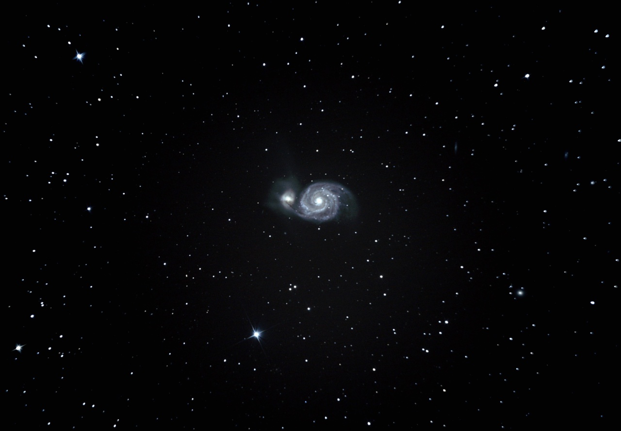

Voici donc un retraitement avec ajout des offsets je ne vois pas trop de différences (j'essaierai demain d'ajouter des flats si j'arrive à les faire) :
Ne jettes pas tes flats!
C'est parfaitement normal que l'image de flat ne soit pas uniforme et c'est même ce qu'on cherche.
Vu que tu utilises une bague en M42 (alors que je te l'avais déconseillé) tu te retrouve avec un vignetage important. (les coins sombres)
Si on regrade ta photo, on peut même dire que sur ton flat le cercle le plus éclairé est légèrement excentré en bas à droite.
Un flat sert justement a corriger les différences d'éclairage que l'on voit sur tes brutes. Il est donc parfaitement normal et souhaitable qu'il ne soit pas uniforme.
Si tu les a jeté, refais les avec un simple tissu sur ton télescope.
Tu verras une grosse différence quand tu feras le traitement de ta photo avec un fond qui sera du coup plus uniforme. (corrigé par le flat)
J'insiste car ce que tu nous montre là est un résultat impressionnant fait avec une technique inédite. Ta photo a quelques défauts qui sont facilement corrigeables.
Il te manque un correcteur de coma, une bague en M48 et a apprendre les technique d'astrophoto.
On dirait bien que tes étoiles sont a peu près ronde au centre ce qui est a mes yeux le facteur le plus important.

Encore un truc: Arrête les darks, ça sert a rien avec cet APN. Sur des poses de 20s a iso entre 2000 et 4000, il n'y a aucun bruit thermique. Faire des darks a tendance a pourrir la photo.

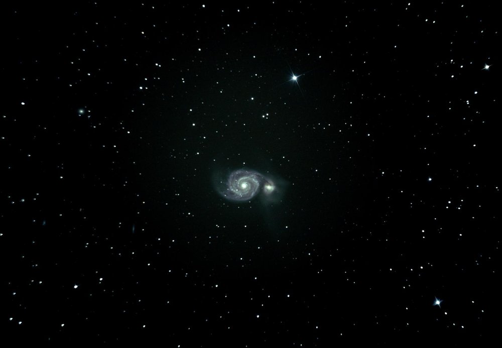

Par contre ton fdc est très sombre dans ton traitement, difficile de se rendre compte si les flats ont bien fait le boulot.
A terme, il te faudra aussi un derotateur de champ ce qui t'éviteras de devoir cropper ton image mais c'est pas très grave en soit, à part que tu va perdre du champ.
Suis les conseils de Benjamin.
la dernière montre un excès de vert qu'un HLVG pourrait facilement corriger
l'éclatement des étoiles vers la gauche peut provenir d'une mauvaise colim ou d'un tilt dans le PO
comme les copains: ciel trop noir
il me semble qu'une autre méthode serait à tester avec un setup A7S /altaz, des centaines de poses de 10 s
pour la rotation, un alignement "appariement global, transformation cubique" devrait corriger tout ça
reste à avoir un PC de courses, rien n'est simple :)
Vraiment pas simple à traiter un premiere version traitée avec le filtre HLVG et une seconde avec un ciel beaucoup plus clair, on voit nettement l'effet d'une bague T2 sur du FF.
Je vais essayer de traiter les prochaines
Mes flats ne doivent pas être bon, je n'arrive pas à traiter mes photos.
Sur M81 sans mes flats mon fdc reste bon si je fais ressortir la galaxie alors qu'avec les flats mon fdc devient très clair je n'arrive pas à le rattrapper je m'arrache les cheveux ^^

C'est posté je peux également posté la version de M51 sans flat que je trouves beaucoup plus facile à traiter (fdc plus uniforme)
