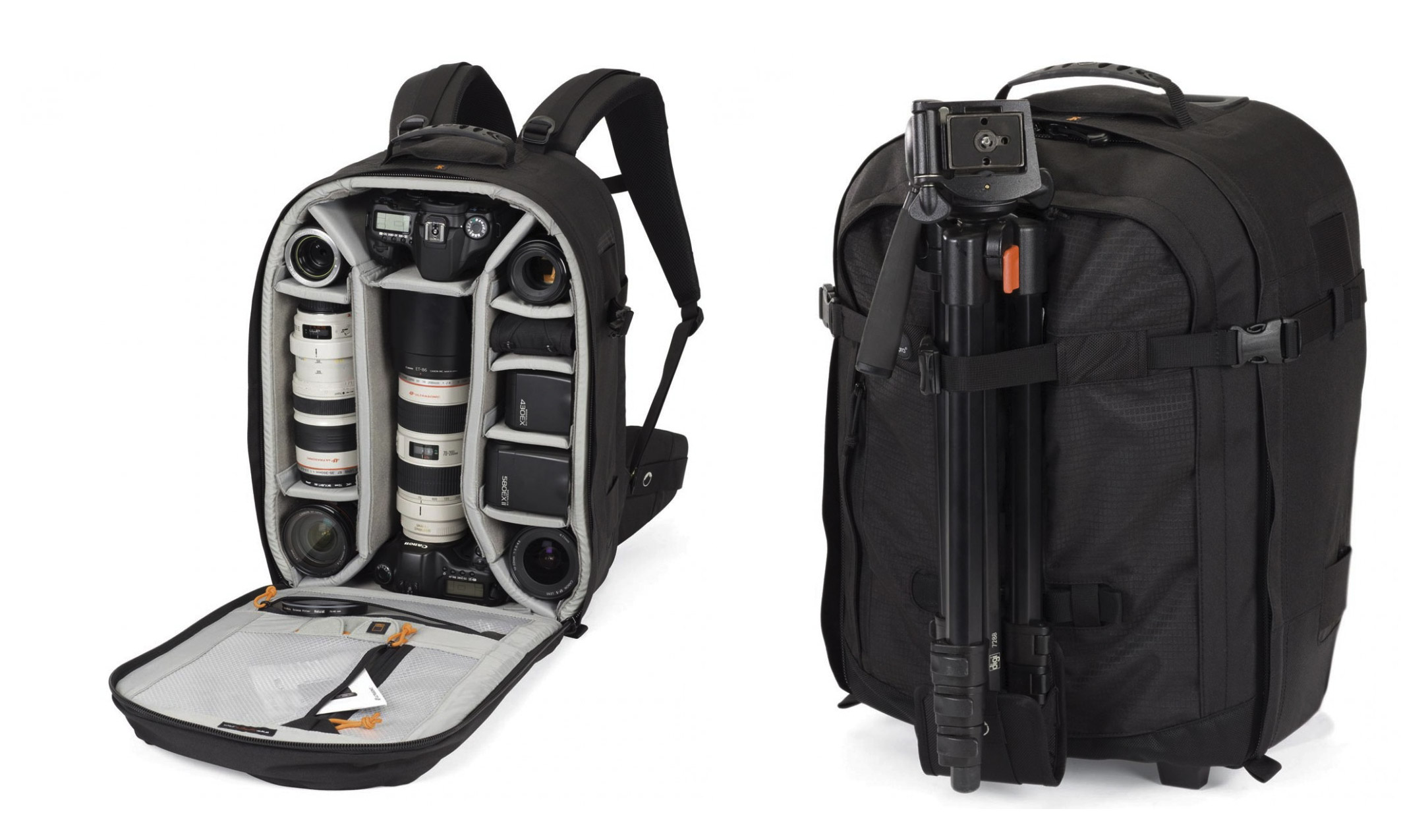

Un sac à dos decath à 3E ou même un beau truc en vinyl épais qui présente bien et les accessoires dans leurs boites d'origine, c'est peut être moins classieux mais tellement plus pratique !
Tu as également de beaux sacs photo
