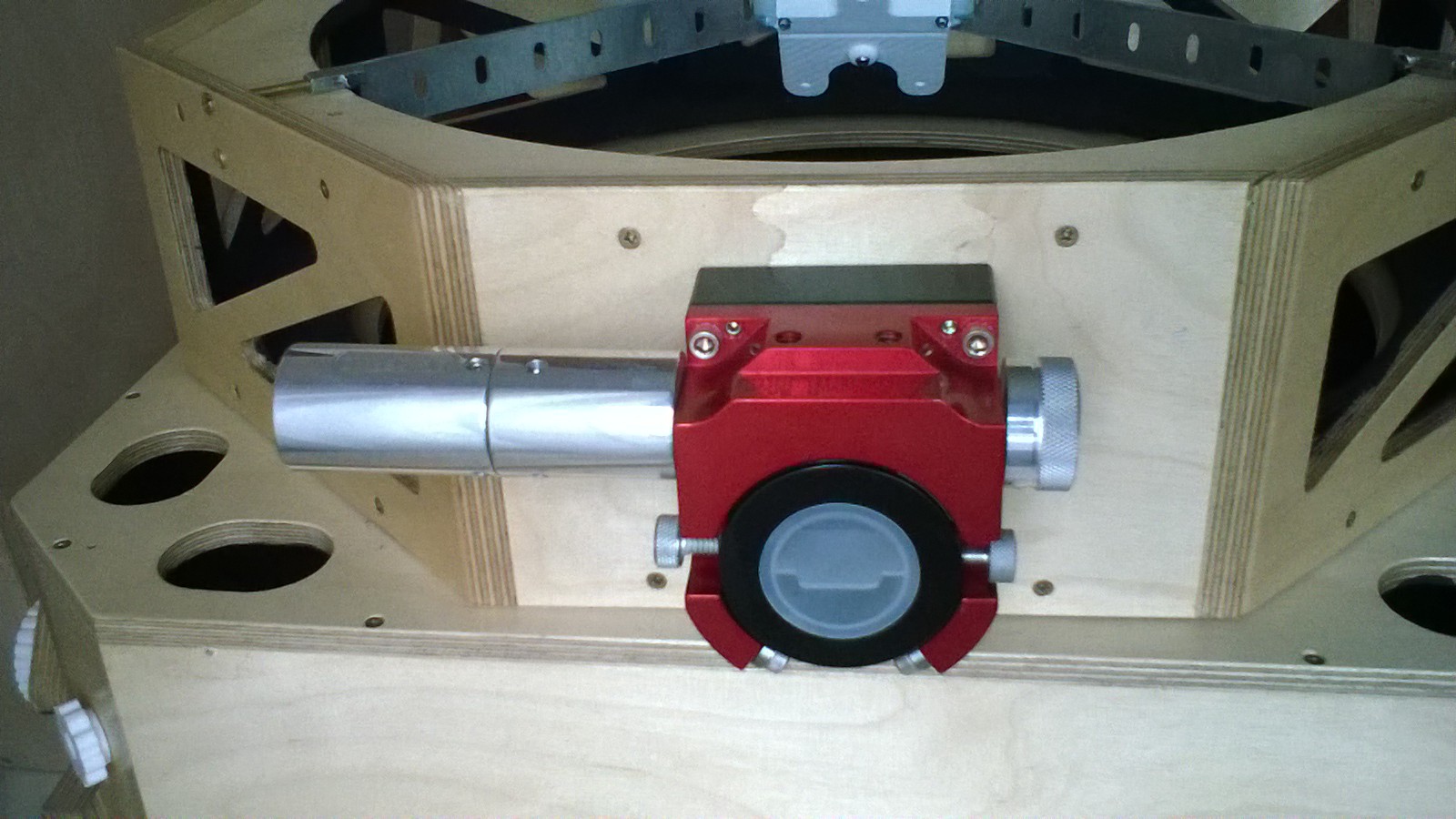

Prochaines étapes :
- montage du PO moonlite
- collage du secondaire
- coupe des tubes carbones et collages des embouts
- attendre une nuit dégagée, monter le télescope, mettre un oculaire et ... :rolleyes:
Le PO monté :

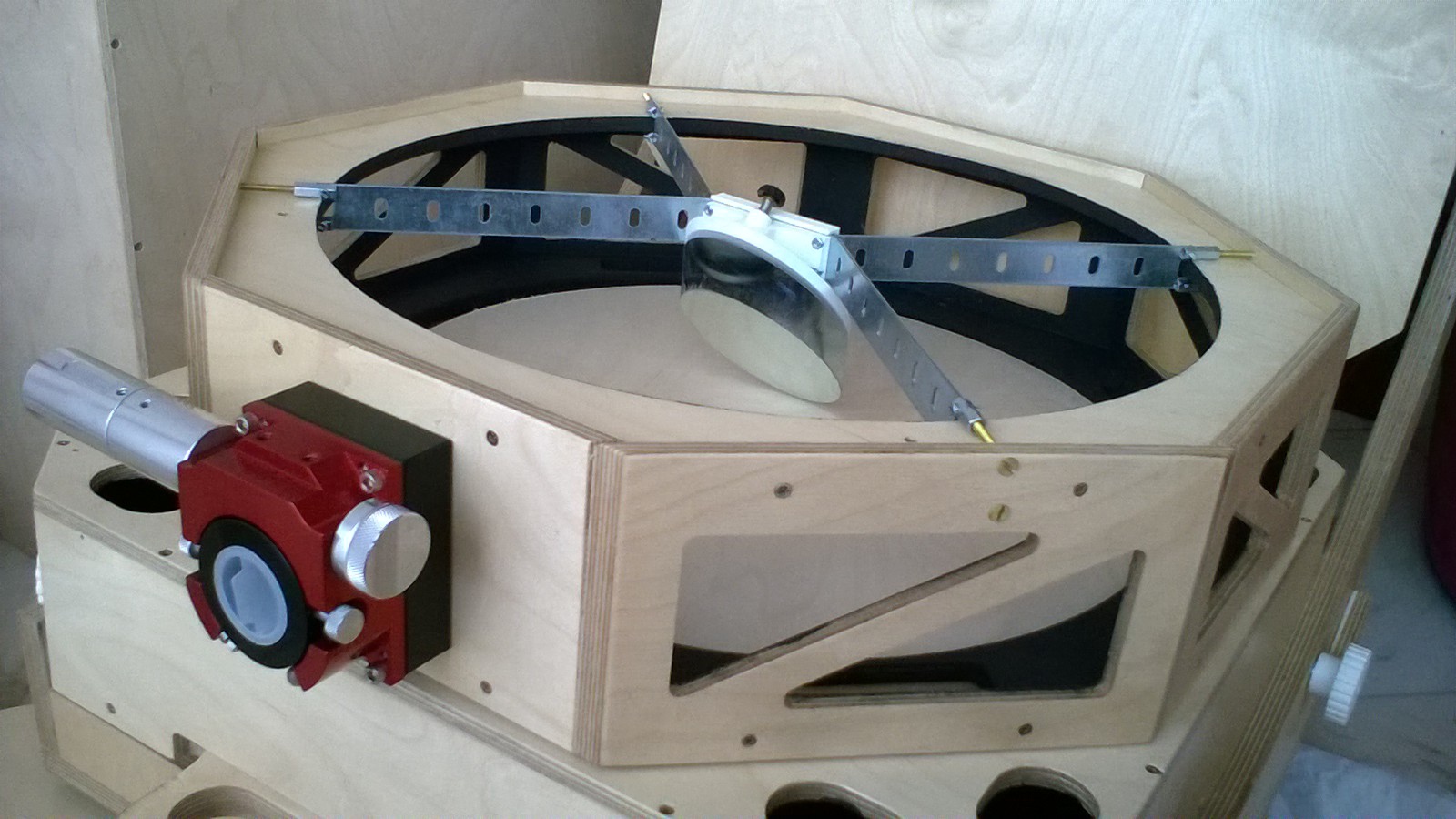

Le miroir collé sur son support et monté dans la cage secondaire :
ça sent bon...
Yo !
vachte beau, avé un bô plan. Ca va le faire !
tes choix sont finalisés, et la structure est quasi achevée. Donc, juste quelques reflexions :
- ya des cm "généreux", notamment sur la cage sexondaire (différence entre diaphragme et pans octogonaux). C'est sur la cage que les efforts doivent porter en terme d'optimisation des formes et du poids. Là, c'est inutilement grand.
- si la cage avé été mieux optimisée, elle aurrait permis sans souci un rangement "strockien", la cage se rentrant (même partiellement) dans la caisse primaire). C'est toujours bon à prendre en terme de volume au transport, mais aussi de solidité lors des voyages.
- je reste trèèèèèèèèèèèèèèès dubtatif sur la tenue de ta planche barillet par ces 3 vis de collim..... a voir dans la vraie vie.
Ca ne retire rien à ton oeuvre : tu auras une machine épatante ! (au barillet près)

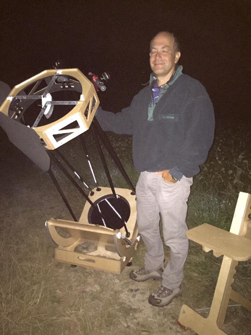

:beer: :beer: PREMIERE LUMIERE !!!! :beer: :beer:
Plutôt que de regarder 22 types courir sur une pelouse :be:, j'ai pu tester mon 400 dimanche soir:cool:. Bon les conditions n'étaient pas digne d'un tel instrument : 38° dans l'après midi, depuis le salon orienté ouest, fenêtre ouverte avec des nuages qui n'arrêtaient pas de passer devant la lune et Jupiter... Bref de la bonne grosse turbu au milieu de la ville...
Mais quel soulagement :
- l'équilibrage est impeccable,
- les mouvements sont doux,
- les tubes carbones ont été coupés à la bonne taille : le focus est pile au milieu de la course du PO pour l'Explore Scientifique 18mm, légèrement en retrait pour les Clavé,
- tout semble tenir correctement, la collimation (faite à l’œilleton) ne semble pas bouger entre le zénith et 20° d'élévation.
Et, comme il se doit, pour arroser ça, il pleut des cordes !!!:confused: Il ne reste donc plus qu'à attendre un peu plus de beau temps pour sortir de la ville et tester vraiment ce qu'il a dans le ventre.

Première vrai observation mardi soir près de Voiron (pas idéal en terme de pollution lumineuse, mais correct).
Arrivée et installation tranquille avec mon comparse Serge équipé, de son 250 fraichement modifié.
et on commence : M57, Ouah...Oooh puis M27, re-Ouah-Oooh, puis la lagune, rere-Ouah-Oooh. Bref le sentiment qu'arriver au bout d'une aventure (ouf) et d'en démarrer une autre, la vrai, celle que j'attendais depuis si longtemps.
Aller, on continu Oméga :langue15:... à en tomber sur le c...l, heureusement la chaise astro était là ;) Que de détails, de nodosités. Le crayon me démange, mais la nuit ne va pas être longue alors n'y tenant plus... les Dentelles :banana:, passage au 8mm avec le filtre OIII :vague:. Un vrai régal, une impression de nuage de fumée de cigare...
Et puis la lune prépare son levé, le ciel devient plus clair à l'est, donc on fini rapidement par M13 époustoufant, des étoiles partout, résolues, granuleuses, non-résolues... et a l'occasion d'un changement d'observateur, NGC6207 apparait évidente en vision directe (je ne l'avais jamais trouvé au 200mm)... On enchaine rapidement par blue snowball, little dumbell et la lune se lève. C'est l'heure de ranger et de rentrer se coucher, des images pleins les yeux et une envie furieuse de recommancer le week-end prochain dans un site plus propice!
Une récompense amplement mérité au vu de la qualité de la réalisation.

Bravo, il est superbement fini ! 400mm, on commence à voir des choses alors que c'est encore à peu près transportable, un très bon compromis.
Oui, un bien beau 400, une question quelle est l'épaisseur des tourillons.
Bon ciel!
Bonjour Jean-Marc,
Les tourillons sont fait dans du contreplaqué de 18mm et la section fait 70mm pour un rayon de 405mm.
Après 2 nuits d'observations, je n'ai vu aucun problème de flexion au niveau des tourillons avec le système de contreventement/couvercle.
Et les embouts de tube carbone fonctionnent à merveille, ajustés pile-poil, collés à l'epoxy, ça ne bronche pas !
Jérôme
