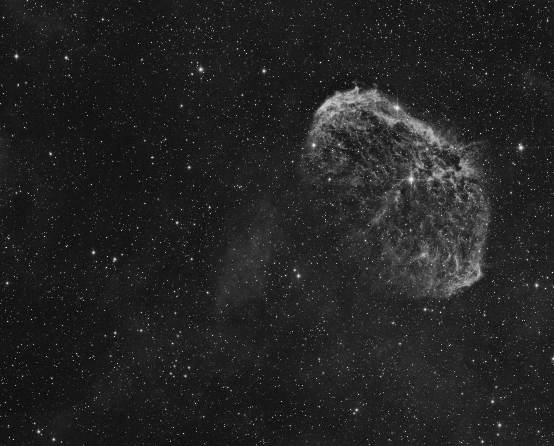

Oui, car faite par petits morceaux les nuits des 17, 18 et 19 juillet dernier sans avoir la patience d'attendre que la Lune se barre pour faire les couleurs et en allant dormir avant même que les poses ne démarrent.
C'était un peu volontaire, je voulais voir ce que mon setup pouvait sortir même dans ces conditions, car on n'a pas toujours ni le courage, ni l'opportunité de toujours attendre la meilleure fenêtre.
A ma grande surprise, ca le fait pas trop mal y compris pour les couleurs sur cet objet pourtant pas si facile.
3 heures en Ha, 2 de luminance avec IDAS LPS P2, 1h30 de couleurs, tout en bin 1 par tranches de 300 s, T250 f/4, ATIK ONE, AZEQ6. La deuxième nuit, un guidage à 0,25" RMS sur les 2 axes :b:
La version Ha only : 89588168c16c0811c825e8ccf24da99f.1824x0_q100_watermark.jpg
Full : http://www.astrobin.com/full/256378/C/?real=&mod=
Modifié par Pulsar59

Cet essai montre qu'on peut faire des choses pas trop dégueu mais il est probable que les couleurs aient un peu souffert, notamment le bleu (que je suspecte un peu faible ?)
Faudra que je refasse les couleurs sans Lune pour voir le différence (un jour ... !)

Je me demande, c'est facile de coller les couleurs sur l'image en H-Alpha?

En réalité, c'est un montage LHa-(RHa)VB, donc un peu plus complexe que le simple collage RVB sur Ha.
En substance (car le processus détaillé est un peu plus fouillé que ça), je fabrique la luminance dans PS en collant l'image L en mode éclaircir par-dessus la Ha, puis la couleur en collant la Ha en mode éclaircir par-dessus la couche R. C'est ensuite une combinaison classique d'une couche couleur et d'une couche luminance traitées séparément.
