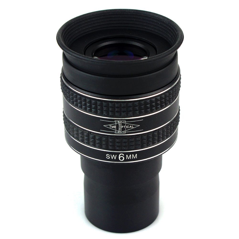

Oculaire TMB Optical Planetary II 6mm ?
Yin_Zhen
Je l'ai c'est un très bon oculaire pour le planétaire, un peu sombre avec un dégagement oculaire très satisfaisant, on peut faire de la projection oculaire via une bague adaptatrice.
A conseiller sur focale 7 à 12, après tout dépend de l'instrument et de la qualité du ciel et de l'exigence de l'utilisateur.
Il a très peu de courbures de champ, son champ reste correct jusqu’à 95% de la surface de la lentille.
J'ai constaté aussi un peu d'astigmatisme léger et si tu dévisses la barlow intégré, tu auras un 13mm (ou 17 ché plus) style plossl avec +/- 50° (75%) de champ exploitable (sur la lune :wub:). Il y'a aussi un peu de distorsion mais pas de probleme de parralaxe en cas d'oscillement du crane pour obtenir la meilleure position de l'oeil.
Si c'est pour faire du planétaire ça reste un des meilleurs oculaires bas de gamme mais je le sort très peu honnêtement :be:
Je l'avais comparé au Télévue radian 6mm il y a quelques années.
Au centre vraiment excellent : très légèrement meilleur que le radian qui est déjà très bon.
Au bord : légère courbure de champ : En refocalisant on retrouve la netteté max. C'est faible, mais ce n'est pas le cas avec le radian.
Le radian donne une image légèrement plus jaune que le TMB. La transmission est similaire voir légèrement meilleure pour le TMB. (plus de bleu, le reste idem je pense)
Le champ du TMB est de 58°, celui du radiant 61°.
(testé sur lunette APO Astrotech 106/690 et Newton SW 254/1200. Cibles lune et Mars)
Donc pour le planétaire, oui c'est un très bon choix pour pas cher.

+1 pour les brides. Peu compliqué à réaliser. Si le tmb 6 est plutôt bien pour certain, @ yin_zhen, je puis d'assurer que sur un dob, l'omegon 6 66° est bien meilleur et pour un prix similaire ou moins cher.
Il y a un air de ressemblance, non ?
Omegon : http://www.astroshop.de/fr/omegon-6-mm-oculaire-uwa-1-25-/p,5087
Skywatcher : http://www.pierro-astro.com/materiel-astronomique/marques/skywatcher/oculaires-sw/oculaires-grand-champ-skywatcher-wa-66_detail
P.S. : Pour l'oculaire Omegon, c'est bien celui-là ?
oui c'est les mêmes, peut être le contrôle qualité ou les bonnettes un peu moins bon(ne)s, pas sur :be:
Ici à 28€
La vache ils font une sacré marge les gars, je vais me recyclé moi ;)
Fut un temps ces 66° coutaient 45E (Orion expanse), voir 39E pour les clones et j'aimais bien les conseiller à quelqu'un qui avait un 114/900 ou un 130/900 (F/D long)
Puis le bouche à oreille a fait enfler la rumeur qui est passée de qualité-prix à qualité tout cours et les vendeurs ont suivi la loi de l'offre et de la demande en faisant grimper les prix au delà du raisonnable.
Demandes aux vieux ce que signifie le nom Burgess optical.
Ils sont tout simplement introuvables.
Fut un temps ils avaient secoué le monde de l'astro avec leurs Planetary puis avec leur nouvelle version encore meilleure : Les Planetary II
Puisque tu vas sur aliexpress, il y'a les TMB Burgess Planetary II pour 30E
https://fr.aliexpress.com/item/New-2-5-3-2-4-5-6-7-7-5-8-9mm-TMB-Planetary-II/32704484257.html?spm=2114.06010108.3.66.8eDmFf&ws_ab_test=searchweb201556_0,searchweb201602_5_10057_10056_10055_10054_10059_10058_10017_10060_10061_10052_414_10062_10053_413_10050_10051,searchweb201603_2&btsid=f599c438-9603-4e79-8627-472080484adc
Les mêmes qu'on trouve à 70E
Les TMB Burgess Planetary II sont de meilleure qualité que les 66° et sur un F/D de 5 la focale de 4 ou de 3,2 peut rendre pas mal service à pas cher.
