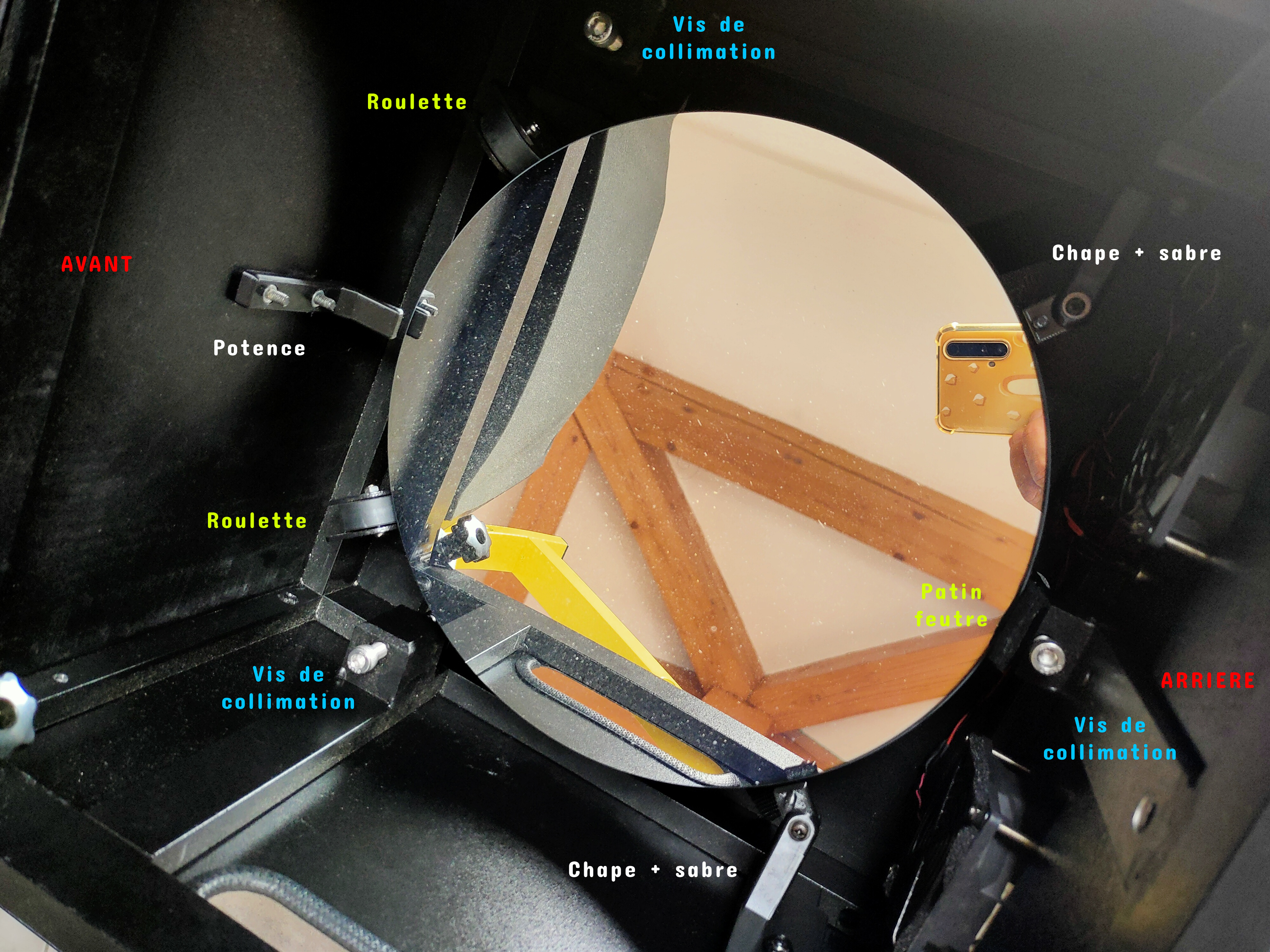

- Pogzy : Fait quand même attention, si il bascule a l'horizontale trop rapidement le primaire risque de quitter l'appui sur les 2 roulettes et taper la caisse, résultat un éclat sur le primaire cf mon post du 4 février.
Perso j'utilise des sandows
pour gérer l'équilibrage.
https://www.grattavetro.it/ri-bilanciamento-dinamico-con-elastici-di-telescopio-dobson-light/?lang=fr
