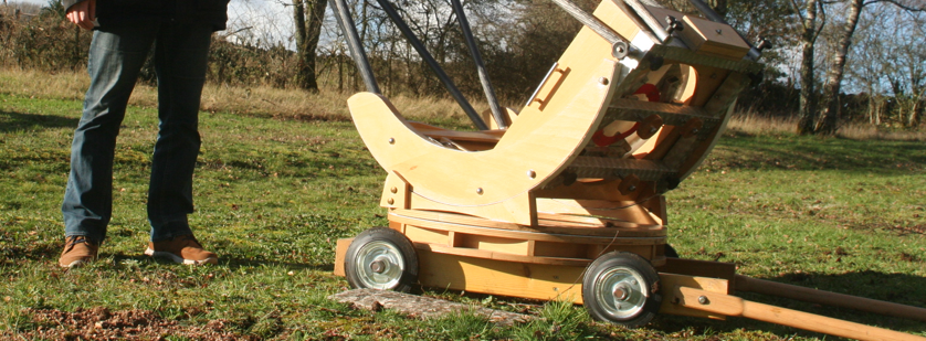

Les brouettes et les "chariotes" vont très bien dans l'herbe (sans forcément avoir une belle pelouse). Il faut choisir les roues en conséquence également. Voir dessous pour mon DF 460. La base circulaire est uniquement posée sur la chariote et bloquée avec de simples patins de porte ; il suffit juste de soulever l'ensemble pour "déclipser". Généralement, on m'aide pour le charger/décharger de la petite voiture citadine. Vu également le montage d'un Stellarzac 550mm il y a peu, bcp plus massif, en Go-To, avec des roues pleines ; cela va très bien avec des rampes. Chacun fait en fct de ses moyens financiers et techniques (véhicule !), mais il ne faut surtout pas penser qu'un Dob ES 16" Ultra Light est léger ; c'est son nom, c'est tout.

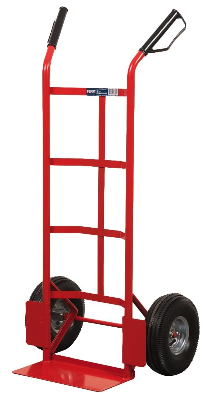

Pour ceux qui ont un ES400, est-il possible de le transporter complètement monté avec ce diable? La pelle de ce diable fait 35cm x 18cm. Je suppose que c'est possible de faire passer la pelle par dessous en le basculant légèrement?
J'ai un diable standard de ce type, et je transporte mon ES400 avec, non monté, puis monté. Il faut un peu de précaution au démarrage, mais une fois chargé et basculé, plus de pb.

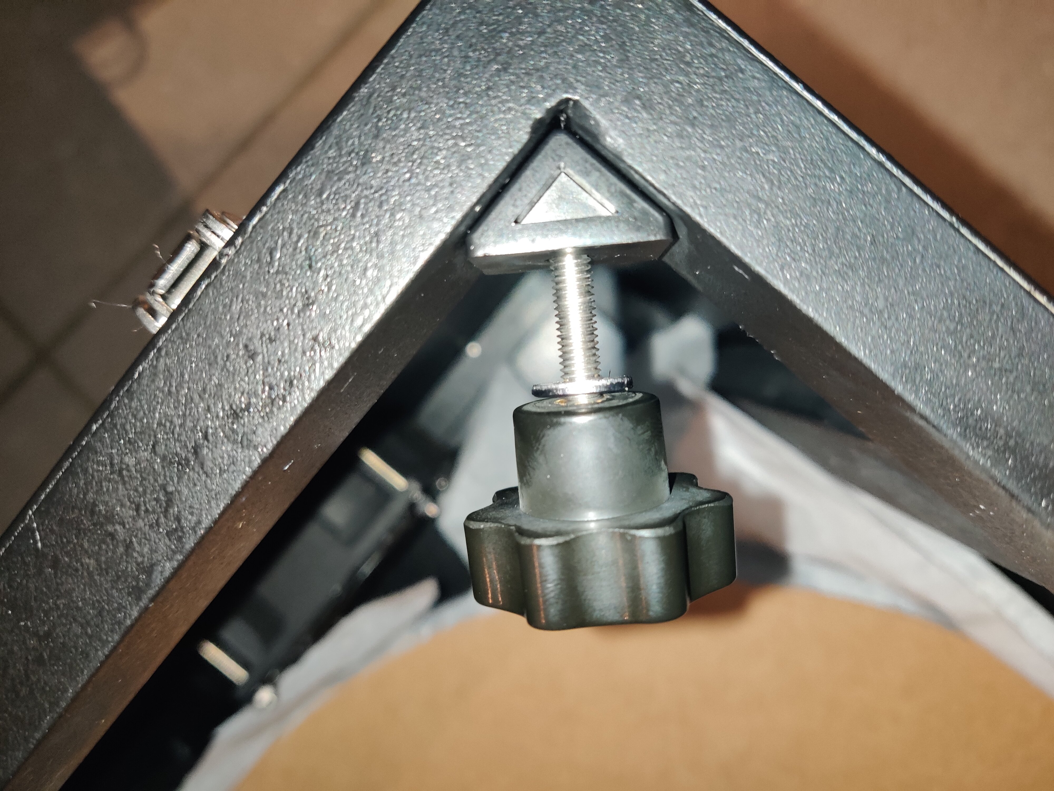

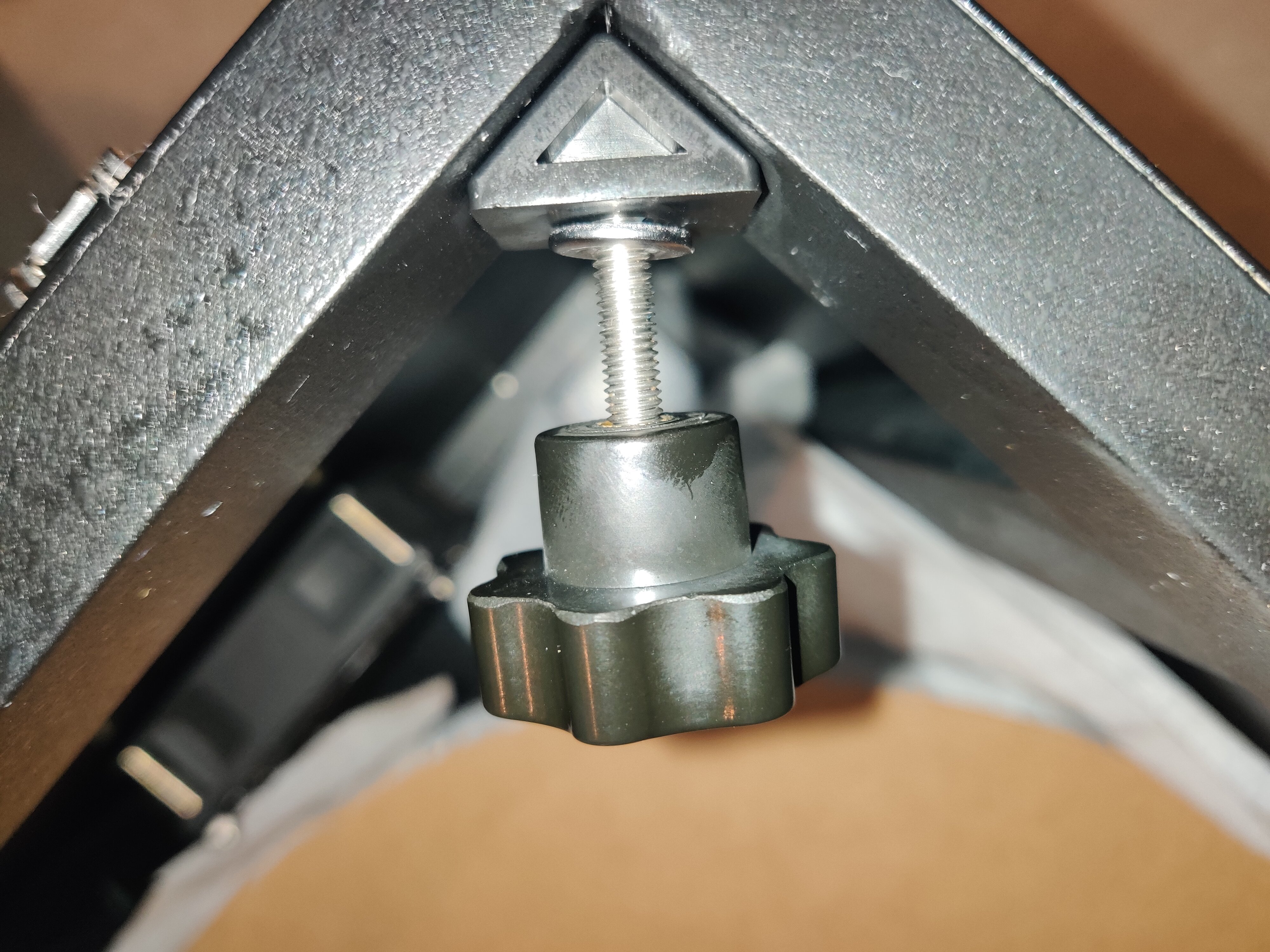

Je suis dans le premier montage de mon es400 fraichement reçu. J'ai une question concernant le montage des tubes dans le caisson du primaire. Dans quelle position placez-vous la rondelle? Côté vis ou côté caisson?
IMG_20240116_195033.thumb.jpg.64be94b285a4effe559cdbde11c114b0.jpgIMG_20240116_195016.thumb.jpg.af24d1e7086db2d7708426d11767e941.jpg
Merci d'avance
23 minutes ago, 6fab said:
Les tubes viennent s’insérer entre la caisse en métal et le coin en plastique 😉.

Oh purée, il me semblait bien qu'il y avait un truc qui n'allait pas! Merci beaucoup!

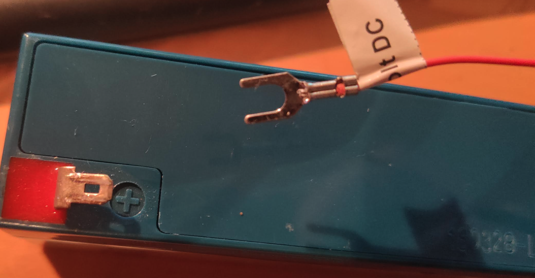

Question plus pratique, j'ai une autre batterie chez mois qui a les mêmes connecteurs (type faston). J'ai reçu un câble avec l'es400 qui est équipé de cosses en fourche. Avez-vous une idée du connecteur qu'il faut entre les deux? Je ne trouve pas les références d'un femelle-femelle qui permettrait de faire la jonction. Merci d'avance.

Oui, la petite 7Ah conviendra bien.
Si tu nous fournis les caractéristiques de ton ventilo, on pourra même te dire à quelle heure il arrêtera de tourner ;)
Sans décharger ta batterie à plus de 40%, tu pourrais faire tourner ton ventilo pendant 6 heures.

Bonjour, est-ce que vous transportez l'ES400 monté avec le rocker ou sans le rocker avec le diable? Le problème que j'ai est que la pelle du diable est gênée par la base triangulaire qui tourne si j'essaie de prendre avec le rocker. Merci pour votre feedback!
Je transporte le dob complet, rocker compris. Ca demande un peu de doigté et de précautions, mais c'est mon outil de base pour transporter bébé entre le lieu de montage/abri et le lieu d'observation -dans mon cas quelques mètres seulement, mais en pente herbue-
Bonjour, est-ce qu'il est transporté comme ceci avec le diable? Le triangle est vraiment juste au bord de la pelle rouge (ici le test que j'ai fait n'est qu'avec le rocker, j'ai peur de le faire avec le téléscope tout entier.
On 2/4/2024 at 12:01 PM, thierry24 said:

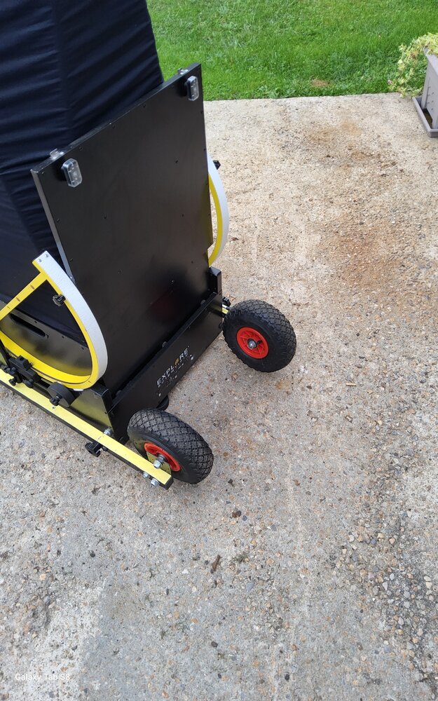

L'idéal c'est de lui greffer une brouette amovible comme j'ai fait sur le mien 😉
L'idée de la brouette est vraiment bien! Existe-t-il des plans?
Il y a 16 heures, Crabs a dit :
Ben oui, ça fait juste, mais ayant deux mains gauches je ne me suis pas lancé dans la solution de @thierry24
Mais j'y réfléchis...
