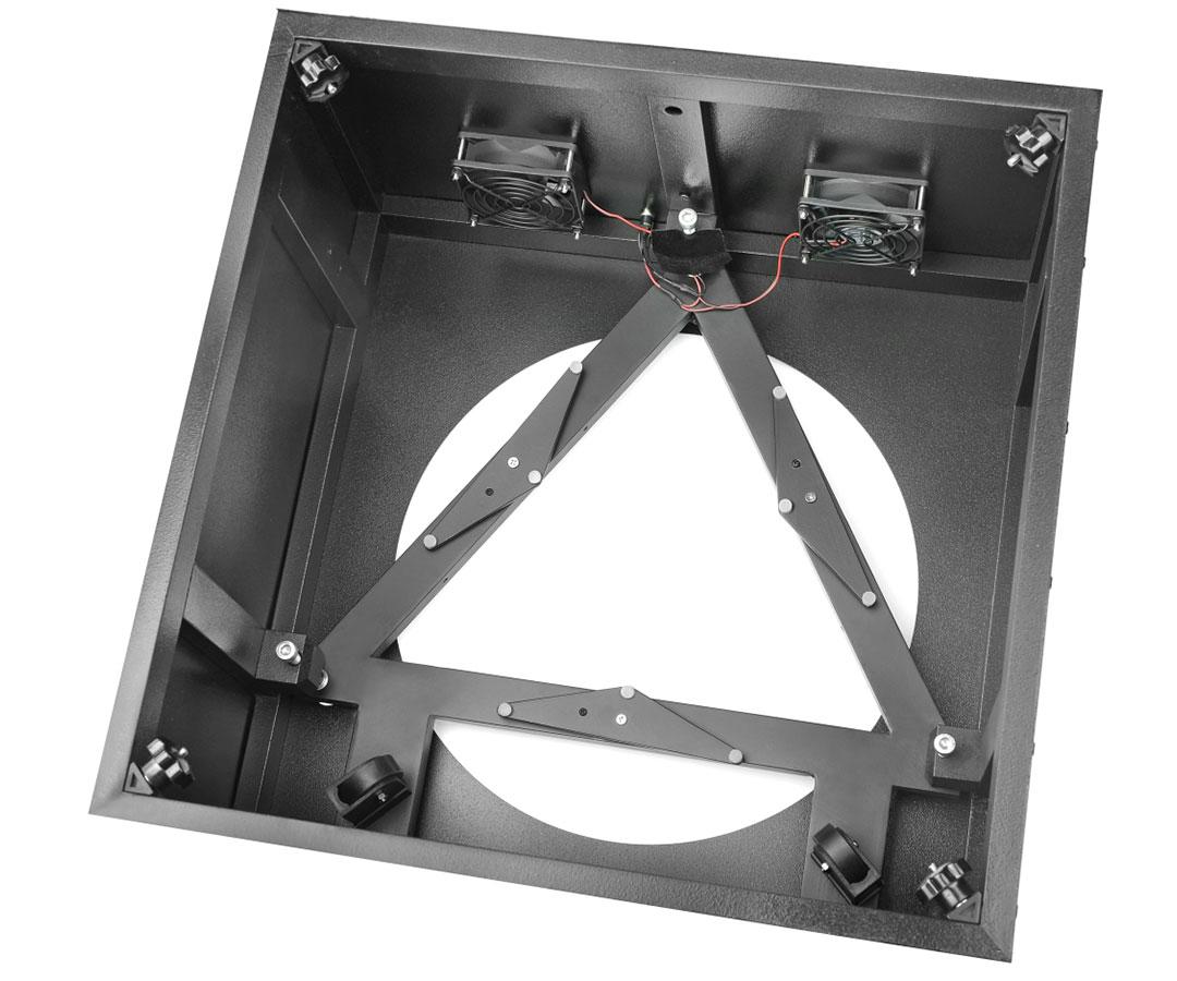

Pour le barillet, TS en donne une image sur son site :
J'ai été surpris de voir la forme très étroite des triangles. C'est presque un 6 points ! Il faudrait vérifier cela avec Plop.
Paradise, pourrais-tu donner l'épaisseur du miroir ?

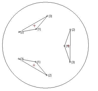

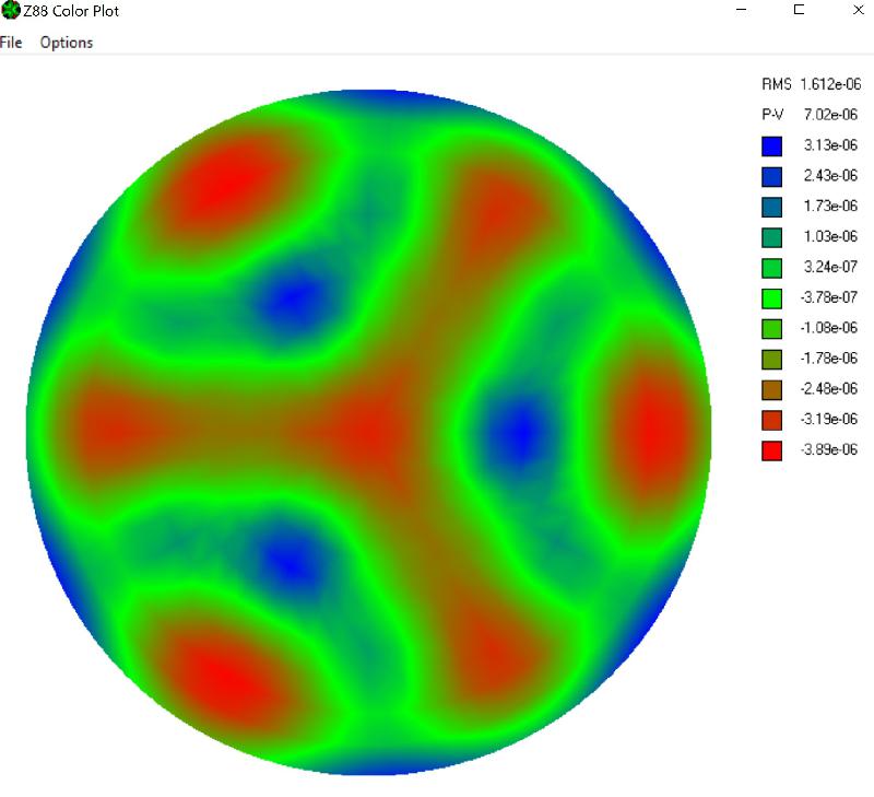

Posted (edited)
Si on prend trois anneaux (dont deux avec le même rayon) et qu'on laisse les angles varier en PLOP, on arrive bien à un barillet qui y ressemble très fort:
C'est nickel (erreur RMS 1,6nm sur la surface, Strehl à 0,998x de la valeur pour un barillet parfait). À noter qu'il faut que la distance entre les points extrêmes des triangles soit légèrement plus grande que celle entre les points de deux triangles adjacents, sinon le miroir s'affaisse plus entre les triangles qu'au dessus d'un triangle (c'est une erreur que j'ai d'abord faite...)
Mais même avec des triangles plus petits de ce type, avec les 6 points extérieurs équidistants (c'est à dire en faisant l'erreur que j'avais fait avant), on arrive pour un 406mm/45mm f/4,5 à 3,5nm d'erreur RMS sur la surface, ce qui n'est pas un drame. Au zénith, ça équivaut à multiplier le rapport de Strehl avec 0,993. Si ça, ce n'est pas couper les cheveux en quatre, alors les miroirs commerciaux sont devenus très bons ;-).

Merci pour cette analyse. Comme je ne suis pas un grand spécialiste de Plop, je préfère que quelqu'un d'autre que moi ait fait la vérification.
On voit bien sur l'image que les 6 points sur le grand cercle ne sont pas équidistants. On est donc bien dans le cas le plus favorable que tu as évoqué, ce qui montre que le barillet a visiblement été correctement dimensionné. Si on ajoute à cela les appuis sur la tranche à 90°, et non 120° comme le veut la tradition, plus les roulettes pour épouser les flexions du bord, on a sur le papier un barillet quasi-parfait.
Par contre, j'aimerais bien avoir confirmation de l'épaisseur du miroir, juste pour savoir.
