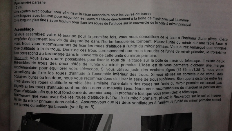

As tu fait attention à la façon de monter tes tourillons. Il y a deux positions, l'une est plus adaptée pour les systèmes lourds à l'oculaire
Bonsoir
Ah non, j'ai fait attention aux vis, dont deux plus petites que j'ai supposé visser en haut du caisson, le deux petites sur le bas. C'est donc ça les deux positions? Une pour un setup plus lourd?
Désirant mettre une lulu 80/400 plus tard en guise de chercheur, si c'est possible je vais me renseigner, je pense que je devrais tout de même avoir des contre poids.
Mille mercis pour cette information ! Je vais le remonter pour voir 😁

C'est indiqué sur la notice il me semble, regarde....

Concernant la notice en français tu peux la télécharger sur le site d'explore scientific. L'indication concernant les positions est p 9 dans la rubrique assemblage
Si on utilise de lourdes charges sur le PO, c'est la position des vis haute sur la boîte du primaire qu'il faut choisir, pour fixer les berceaux jaunes, c'est expliqué sur la notice.
D'emblée j'ai choisi cette position, chez moi pas de souci.

Vérifie sur la notice, et où tu as vissé les berceaux jaunes.
Ça m'intrigue cette notice... Moi j'ai reçu 6 pages, avec 3 photos qui se battent et en anglais lol. Aucune photo du montage, rien. Je vais regarder en DL comme a proposé Benjamin.
Bon je confirme, en mettant les vis les plus en hauteur ( ce qui fait descendre la cage un peu plus) le Dobson pique toujours du nez. Barre de contrepoids obligatoire pour mon utilisation en bino.

Edit: avec deux delos dans la bino, Ça pique du nez, avec deux ES 20mm 70° Ça passe tranquille.
