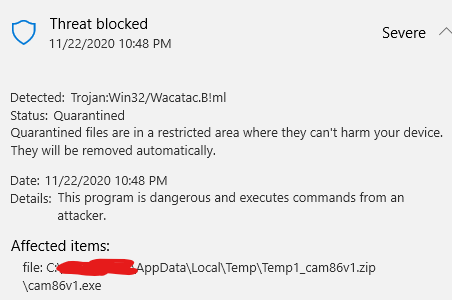

Il y a 8 heures, Zoroaster a dit :
 Bizarre voici ce qui m'arrive en ouvrant ton fichier ...
Merci pour le flip lol
A la limite, avant de crier au virus, passez vos fichiers sur https://www.virustotal.com

Il y a 7 heures, Zoroaster a dit :
Merci Greg - J'étais presque sûr qu'il s'agissait d'une fausse alerte de Windoze ... mais "better safe than sorry" :D - aussi pour ta sécurité, évidemment.
Pas de soucis.
En général, j'ai un PC protégé mais je t'avoue que ce matin, ça m'a filé un coup de stress :D

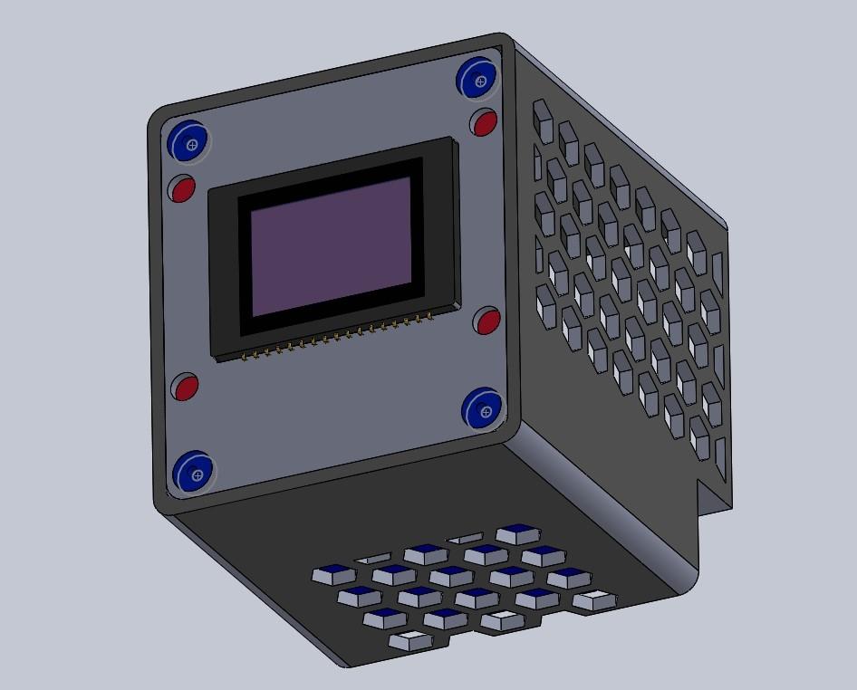

Bon je vais faire mon pénible :be:, il faudrait que tu trouve la place pour souder une equerre dans ce style sinon j'ai pas de quoi fixer un capot, je pense que tu as la place sur la carte Alim.

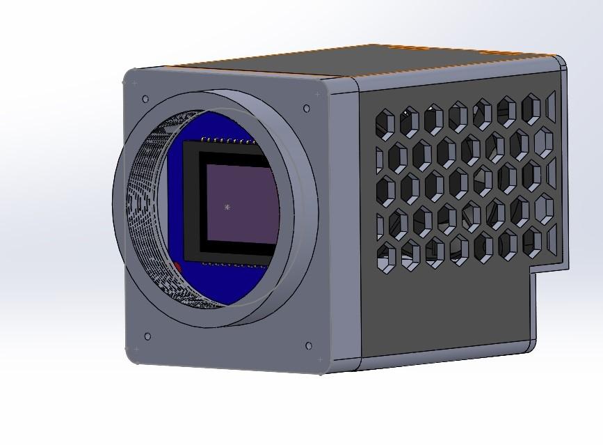

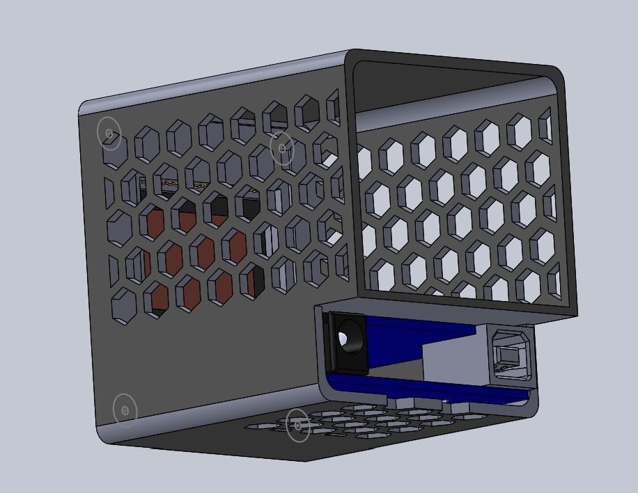

Premiere ébauche, vous m'excuserez de ne pas avoir déssiné les composants :),  j'ai fait des ouvertures pour refroidir les cartes.
Modifié par pagpatrice

le capot arriere tient avec 2 jonctions sur la partie haute et une vis au niveau du PCB, le nez à un vide de 10mm pour pouvoir mettre du silicagel, capteur...
La tête est directement au coulant 2", eventuellement je peux mettre une autre version sans celui-ci.
Pour l'instant les fichiers STL sont ici, les SDW seront posés après vos avis et eventuelles modifs.
56 mm de largueur
62 mm de hauteur
78mm sans le coulant 118mm avec
le radiateur peux faire jusqu'à 52x 41x 48mm

top ! super top !
ya moyen d'avoir une "tête" sur laquelle on peut coller une bague T2 directement ? (je pense que faire un filetage T2 en impression, c'est un peu tendu ... je pensais sceller une bague avec de la bi-composant)
plus je regarde la version "box" et un "vrai" boitier autour, plus je me dis que je m'emmerde pour rien avec mon boitier de 224 ... ça dépouille ma cam actuelle, c'est contraignant pour le peltier ... à part le fun de faire croire que c'est une bete ASI alors que ya du APS-C dedans, ya pas trop d'interet
et j'ai reçu mes capteurs hier (pour l'instant ils font trempette), c'est plus gros que je pensais !
vais ptet rester sur une box plus classique et fonctionnelle
je commande l'impression à mon fablab personnel, et j'ajuste les cartes pour etre sur que papa rentre dans maman
encore en reflexion !
@pagpatrice
petite demande de correction
tu n'as pas pris les bons trous pour la fixation du nez !
bien qu'on puisse encore modifier les plans de la carte, c'est pas la technique que j'avais pensé
les 4 trous avec les pads ovales, avec des plots soudés sous la carte, je pensais fixer la chambre étanche dessus (avec un joint torique) pour faire une pièce unique (carte capteur + chambre) qu'on puisse retirer et manipuler sans perdre l'étanchéité
et le "nez" se fixe sur les 4 gros trous aux extrémités : j'ai fait des ouvertures de 6mm pour mettre des plots sur le boitier (que tu as bien repris), et le nez se fixe avec des vis traversantes (comme les 4 plots que tu as mis)
je ne sais pas si c'est clair mon explication ...

ca m'étonne pas de moi, ça sera plus simple de modifier le dessin.
Par contre, je suis partie sur le principe du nez complet étanche donc si tu veux une chambre étanche à part il y a un peu plus de modif à faire comme les 4 raidisseurs à enlever.
j'e te fais une variante ce soir
Il y a 7 heures, lordzurp a dit :
oui, je peux te le dessiner, c'est ce que j'ai fais sur la mienne, mais comme tu le precise toutes les imprimantes 3D ne peuvent pas imprimer un filetage si fin donc faite des tests avant.

Voila la version modifié , donc il y a 3 fichiers nez à télécharger,
le premier, celui plus haut est resté au moins si quelqu'un veut utiliser ce modèle il y est
ensuite, le même mais avec la modif des trous de fixation
le troisieme c'est avec le racord T2

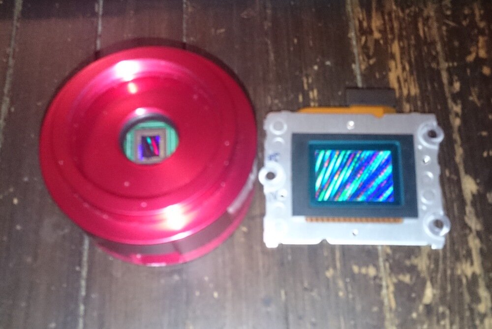

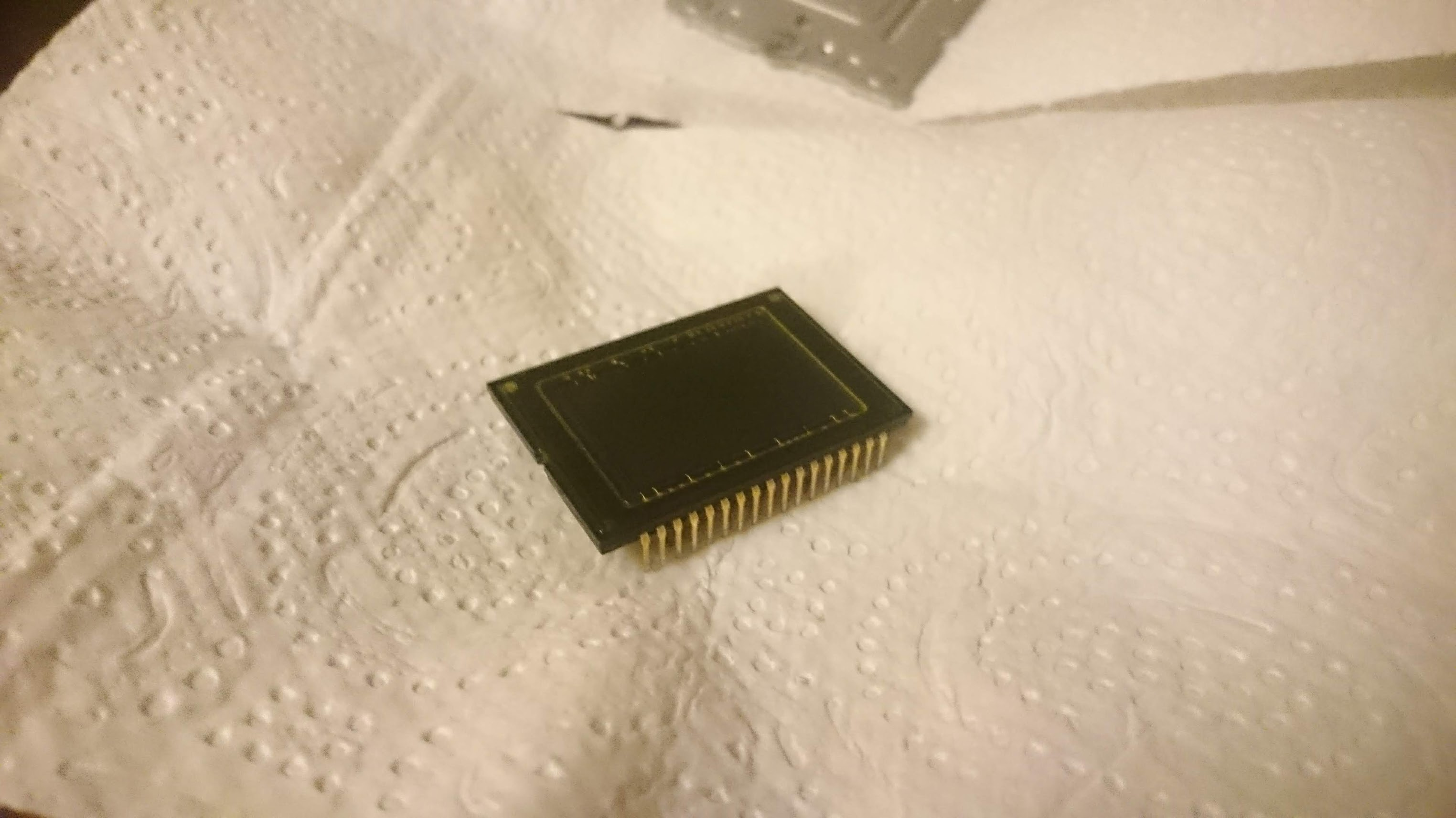

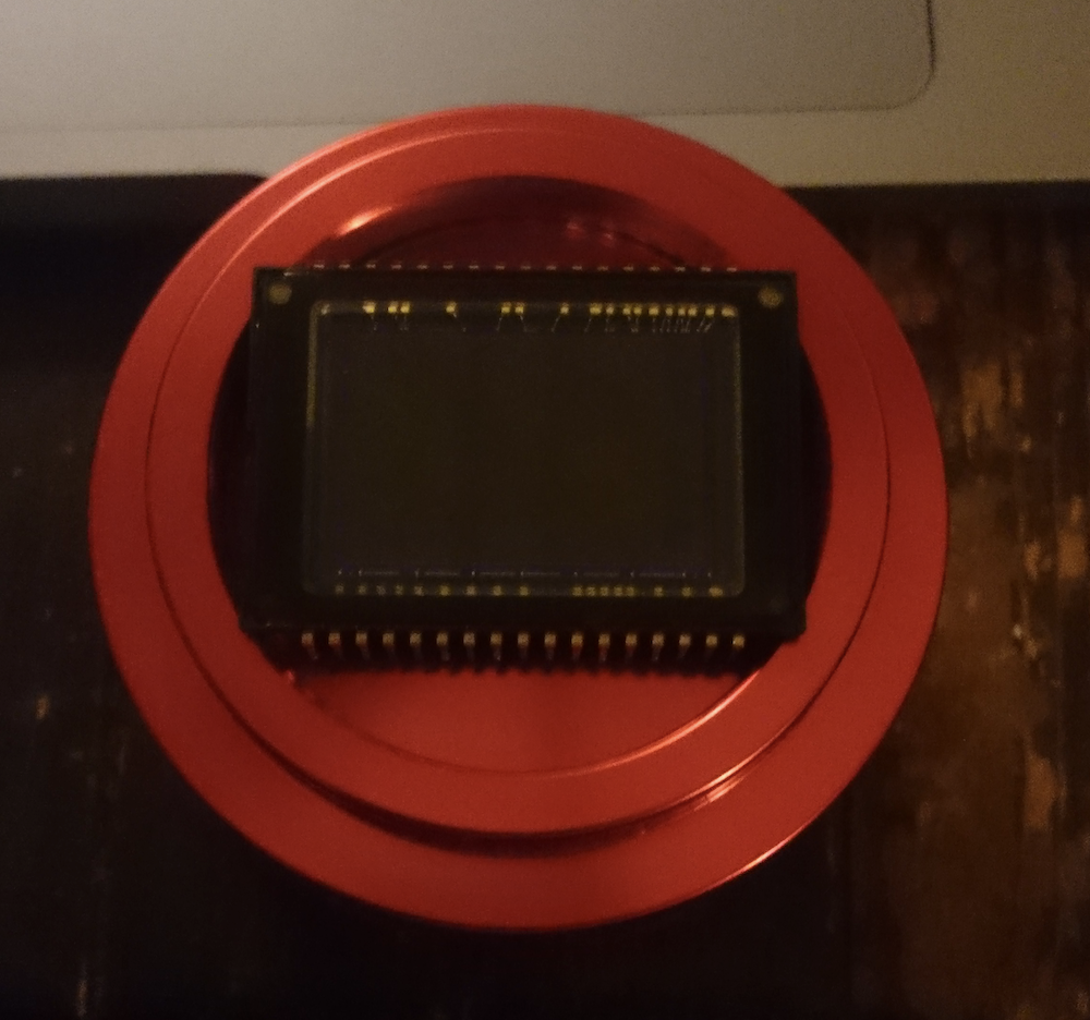

Yeah ! la tof du soir !
24h dans le vieux DMSO de @gehelem et voila !
capteur venu de ali, à 20$
je ferai le 2e la semaine prochaine :)

Il y a 13 heures, lordzurp a dit :
 @lordzurp a dit: moi j'dis ça passe !
Et tu vas ouvrir comment ?
Il te faudrait un tour pour enlever la matière proprement.
Ou alors partir d'une pièce d'alu brute et refaire la pièce.
