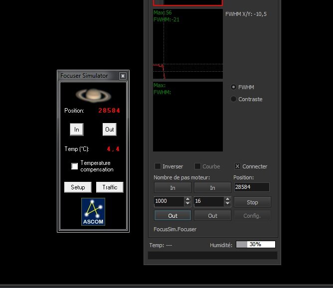

A tout hasard, ne peux tu pas faire en sorte que la fenêtre du pilote ascom avec ses paramètres soit rendue visible ou intégrée à l'interface ?
La fenêtre de l'interface ascom s'affiche pas à coté du programme ?
J'avais testé que sur le driver de simulation et lors de la connexion au driver, il s'affichait bien.

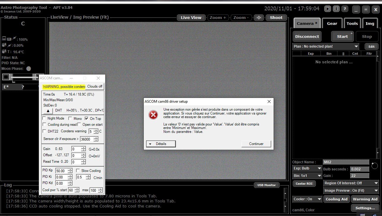

Par contre, je te confirme que quand je lance l'appli; sur aucun de mes deux pc la fenêtre du pilote ascom n'est visible.
 De plus, quand je lance une capture j'obtiens un écran vert quelque soit le temps d'exposition... Ca n'était pas le cas avec les premières versions du soft. 🤔

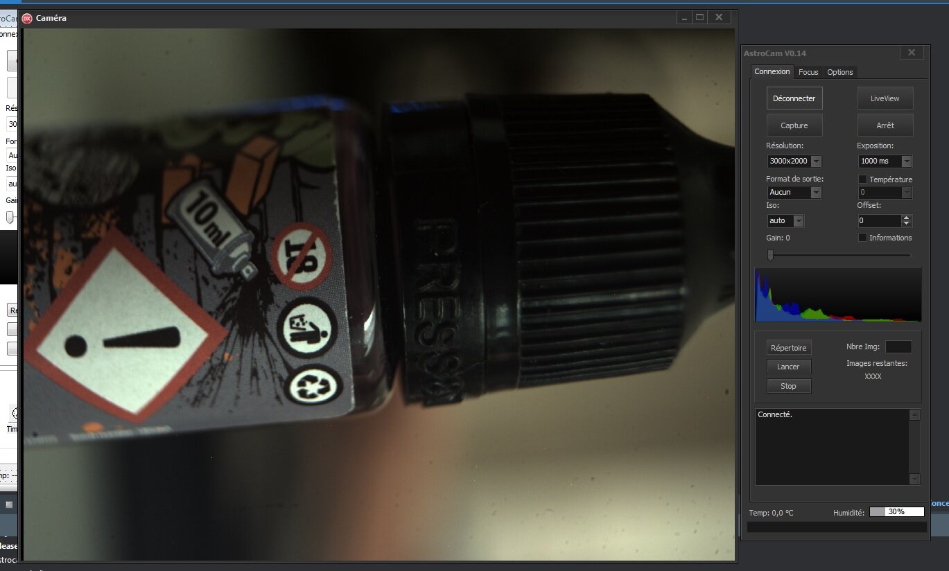

De toute façon, j'ai refais le soft (encore) .
Je mets la dernière version pour test (on peut laisser l'onglet 'focus' de coté pour le moment).
Pour la partie visu, j'ai ajouté une balance des blancs automatique.
Ca ne change rien pour le raw, c'est juste pour le visuel ou si on enregistre au format 'bitmap 32 bit'.
Je me suis basé sur le post de @Fred_76 sur le forum d'en face (http://www.astrosurf.com/topic/52503-mesurer-correctement-les-coefs-rvb-pour-iris/) et ça marche nickel ! y qu'à voir ma petite bouteille d'arôme ^^
Je te mets la version que je viens de compiler.
Rapport de scan : https://virusscan.jotti.org/fr-FR/filescanjob/spep01c2dn
Version 0.14: Astrocam.zip
Pour cette version, on connecte, capture et on peut zoomer directement dans l'image avec la molette de la souris et idem pour se déplacer dans l'image avec le clic gauche enfoncé.
J'espère que cette version sera mieux :)

Je viens de la tester. C'est de loin la plus aboutie ! :pou:
L'interface est vraiment agréable et claire. Les paramètres sont accessibles. La capture fonctionne nickel ainsi que le liveview.
Un seul bémol, le refroidissement ne se lance pas quand je coche la case !🙁
Et la fenêtre du pilote ascom est toujours invisible mais ça n'est pas grave si on a accès aux paramètre via ton interface.
Super boulot ! Merci !

Impeccable ! merci du retour :)
il y a une heure, dpapavoine a dit :
Oops, j'avais oublié une fonction :D
Normalement c'est bon.

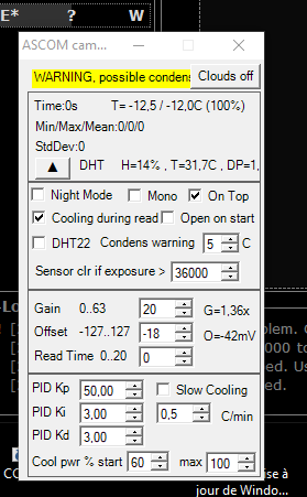

il y a 22 minutes, dpapavoine a dit :
On a du mal se comprendre ! Quand je parlais de la fenêtre Ascom , je voulais parler de celle-ci:
ahhhhhhh !
ben elle sert plus à rien celle-là :D
Le soft travaille directement avec le driver en 'direct' d’où l'avantage de ne plus passer par la fenêtre ascom :)
C'est un peu le but de passer en direct pour optimiser le flux.
Après là ou en effet, ça devient intéressant, c'est de reporter les infos comme le PID/la sonde d'humidité ou le 'cooling during read' (ce que je n'ai pas encore fait).
L'avantage de 'passer' en direct comme je disais, c'est de gagner quelques millisecondes sur les traitements.

En fait, c'est seulement ça dont je parlais : pouvoir paramétrer les valeurs contenues dans cette fenêtre !
Concernant la fenêtre elle-même, on peut la virer sans regret vu qu'elle est très très moche ! :lol:

Peut-être vas-tu pouvoir me donner une explication à un soucis avec APT...
A chaque connexion de la Cam86 avec APT, j'ai la fenêtre d'erreur suivante qui s'ouvre:
Il suffit de continuer pour que tout fonctionne normalement mais l'inconvénient c'est que toutes les valeurs de réglage de la Cam86 sont réinitialisées et qu'il faut donc les réécrire à chaque fois. Bon ce n'est pas très grave mais juste casse-pied.
Ci-dessous, le détail de la fenêtre d'erreur:
Consultez la fin de ce message pour plus de détails sur l'appel du débogage
juste-à-temps (JIT) à la place de cette boîte de dialogue.
************** Texte de l'exception **************
System.ArgumentOutOfRangeException: La valeur '0' n'est pas valide pour 'Value'. 'Value' doit être compris entre 'Minimum' et 'Maximum'.
Nom du paramètre : Value
   à System.Windows.Forms.NumericUpDown.set_Value(Decimal value)
   à ASCOM.cam86.SetupDialogForm.SetupDialogForm_Shown(Object sender, EventArgs e)
   à System.Windows.Forms.Form.OnShown(EventArgs e)
   à System.Windows.Forms.Form.CallShownEvent()
   à System.Windows.Forms.Control.InvokeMarshaledCallbackDo(ThreadMethodEntry tme)
   à System.Windows.Forms.Control.InvokeMarshaledCallbackHelper(Object obj)
   à System.Threading.ExecutionContext.runTryCode(Object userData)
   à System.Runtime.CompilerServices.RuntimeHelpers.ExecuteCodeWithGuaranteedCleanup(TryCode code, CleanupCode backoutCode, Object userData)
   à System.Threading.ExecutionContext.RunInternal(ExecutionContext executionContext, ContextCallback callback, Object state)
   à System.Threading.ExecutionContext.Run(ExecutionContext executionContext, ContextCallback callback, Object state)
   à System.Windows.Forms.Control.InvokeMarshaledCallback(ThreadMethodEntry tme)
   à System.Windows.Forms.Control.InvokeMarshaledCallbacks()
************** Assemblys chargés **************
mscorlib
    Version de l'assembly : 2.0.0.0
    Version Win32 : 2.0.50727.9151 (WinRelRS6.050727-9100)
    CodeBase : file:///C:/Windows/Microsoft.NET/Framework/v2.0.50727/mscorlib.dll
Temper
    Version de l'assembly : 1.0.0.0
    Version Win32 : 1.0.0.0
    CodeBase : file:///C:/Program%20Files%20(x86)/Astro%20Photography%20Tool%20-%20APT/Temper.DLL
ASCOM.cam86.Camera
    Version de l'assembly : 6.0.7096.38465
    Version Win32 : 6.0.0.0
    CodeBase : file:///C:/Program%20Files%20(x86)/Common%20Files/ASCOM/Camera/Cam86/ASCOM.cam86.Camera.DLL
ASCOM.DeviceInterfaces
    Version de l'assembly : 6.0.0.0
    Version Win32 : 6.2.0.2774
    CodeBase : file:///C:/WINDOWS/assembly/GAC_MSIL/ASCOM.DeviceInterfaces/6.0.0.0__565de7938946fba7/ASCOM.DeviceInterfaces.dll
System
    Version Win32 : 2.0.50727.9147 (WinRelRS6.050727-9100)
    CodeBase : file:///C:/WINDOWS/assembly/GAC_MSIL/System/2.0.0.0__b77a5c561934e089/System.dll
System.Drawing
    Version Win32 : 2.0.50727.9136 (WinRelRS6.050727-9100)
    CodeBase : file:///C:/WINDOWS/assembly/GAC_MSIL/System.Drawing/2.0.0.0__b03f5f7f11d50a3a/System.Drawing.dll
ASCOM.Utilities
    CodeBase : file:///C:/WINDOWS/assembly/GAC_MSIL/ASCOM.Utilities/6.0.0.0__565de7938946fba7/ASCOM.Utilities.dll
System.Core
    Version de l'assembly : 3.5.0.0
    Version Win32 : 3.5.30729.9135 built by: WinRelRS6
    CodeBase : file:///C:/WINDOWS/assembly/GAC_MSIL/System.Core/3.5.0.0__b77a5c561934e089/System.Core.dll
Microsoft.VisualBasic
    Version de l'assembly : 8.0.0.0
    Version Win32 : 8.0.50727.9136 (WinRelRS6.050727-9100)
    CodeBase : file:///C:/WINDOWS/assembly/GAC_MSIL/Microsoft.VisualBasic/8.0.0.0__b03f5f7f11d50a3a/Microsoft.VisualBasic.dll
    CodeBase : file:///C:/WINDOWS/assembly/GAC_MSIL/System.Windows.Forms/2.0.0.0__b77a5c561934e089/System.Windows.Forms.dll
ASCOM.Exceptions
    CodeBase : file:///C:/WINDOWS/assembly/GAC_MSIL/ASCOM.Exceptions/6.0.0.0__565de7938946fba7/ASCOM.Exceptions.dll
mscorlib.resources
FTD2XX_NET
    Version de l'assembly : 1.1.0.0
    Version Win32 : 1.1.0.0
    CodeBase : file:///C:/Program%20Files%20(x86)/Common%20Files/ASCOM/Camera/Cam86/FTD2XX_NET.DLL
System.Windows.Forms.resources
    CodeBase : file:///C:/WINDOWS/assembly/GAC_MSIL/System.Windows.Forms.resources/2.0.0.0_fr_b77a5c561934e089/System.Windows.Forms.resources.dll
************** Débogage JIT **************
Pour activer le débogage juste-à-temps (JIT), le fichier de configuration pour cette
application ou cet ordinateur (machine.config) doit avoir la valeur
jitDebugging définie dans la section system.windows.forms.
L'application doit également être compilée avec le débogage
activé.
Par exemple :
<configuration>
    <system.windows.forms jitDebugging="true" />
</configuration>
Lorsque le débogage juste-à-temps est activé, les exceptions non gérées
seront envoyées au débogueur JIT inscrit sur l'ordinateur
plutôt que d'être gérées par cette boîte de dialogue.
Autant te dire que pour moi, c'est du charabia !
Ceci dit, quand ton appli sera opérationnelle, on n'aura plus besoin de tout ça ! :)
Ah ben tiens, je croyais être le seul à avoir ce souci. Je me suis dit, personne n'en parle, je dois encore être le seul pelé à avoir ce bug.
@dpapavoine tu me rassures, ouf !  du coup je me sens un peu moins seul !pomoi!
