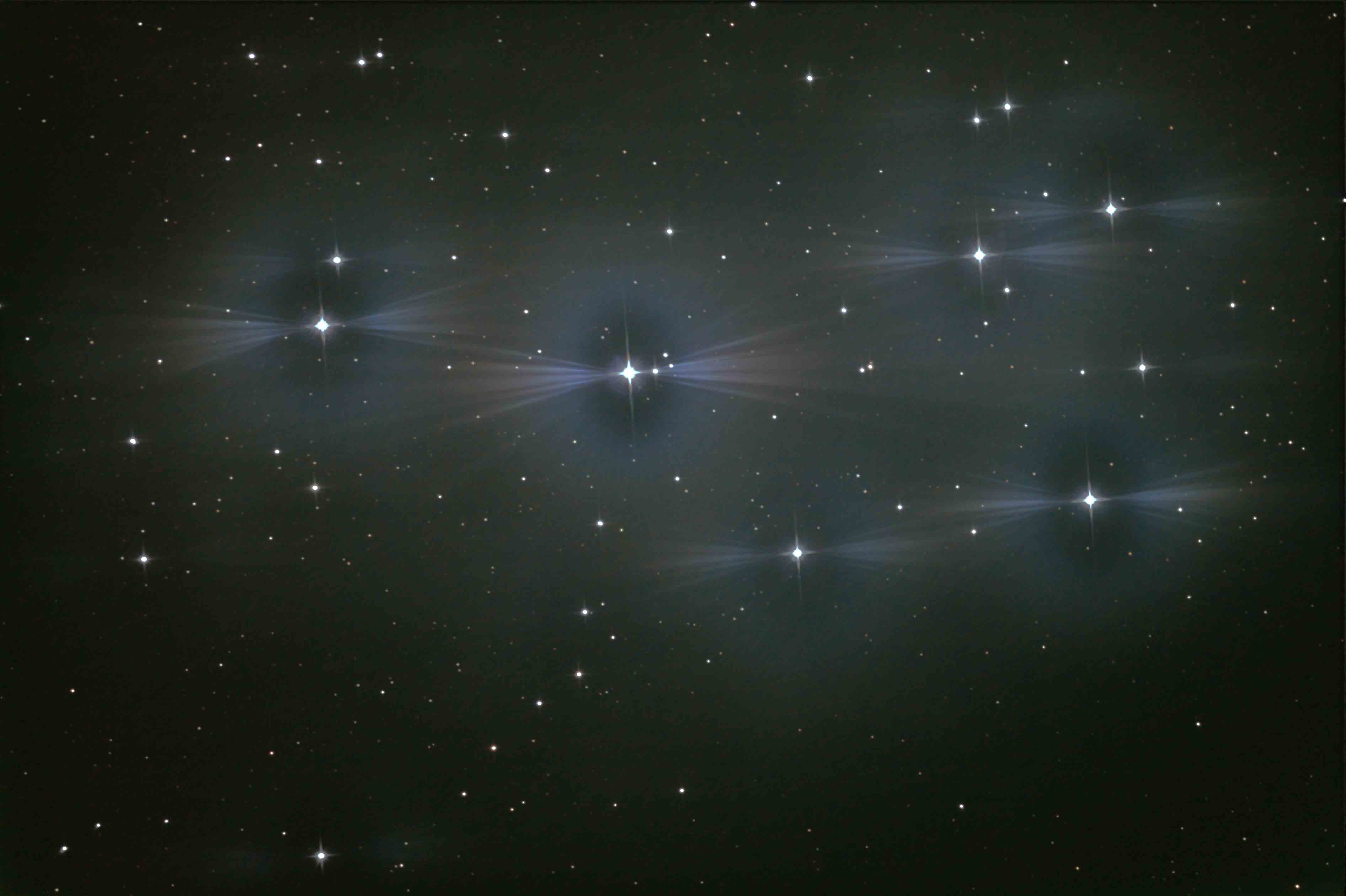

une fois n'est pas coutume j'ai encore un soucis et pour la énième fois j'ai besoin de vos lumières.
Colim dans les choux ? Correcteur qui "décorrige" ? parasites extra-terrestre ?
60x60s , 800iso , 1100d , 150/750 avec correcteur.
Traitement à la ramasse mais ce n'est pas le problème pour l'instant.
C'est quoi ce foutu bin's :confused:

Bonjour, tiens voila que les étoiles des pléiades ont des ailes :)
Bon au premier abord je dirais que vers une branche de l'araignée du secondaire tu avais un truc dessus, fil ou autre, à voir.
Deuxième possibilité un gros et méchant reflet sur une branche de l'araignée.
La formes des autres étoiles me semble correcte, ce qui voudrais dire que ce n'ai pas une contrainte au niveau d'un miroir.

Mais c'est bien sur :) je viens de tilter sur le principe des branches de l'araignée :be:
Une torsion sur l'une d'elle ? quand penses tu ?

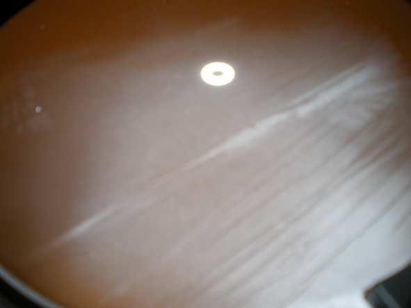

OK, cherche pas plus loin, il n'y a que deux causes possibles à ce genre d'énormes aigrettes avec halo (c'est du vécu dans les deux cas!):
  • De la buée sur le(s) miroir(s). Sachant que la buée qui se forme dessine des traînées qui correspondent à la façon dont on a nettoyé ou frotté le miroir (éventuellement en usine).
  • Une araignée (une vraie arachnide, pas celle du télescope!) qui a tendu quelques fils quasi-invisibles dans ton tube.
Pour avoir ça avec une branche tordue, elle devrait être vraiment totalement de traviole, ça se verrait.
Vérifie tes brutes, si le phénomène n'est pas le même sur toutes les brutes, alors c'est probablement de la buée.
Sinon, vérifie s'il n'y a rien qui dépasse dans le tube, que tout est bien libre. Je me souviens par exemple d'un cas où il restait un film plastique de protection sur le miroir. Forcément, les images étaient un peu moches... ;)

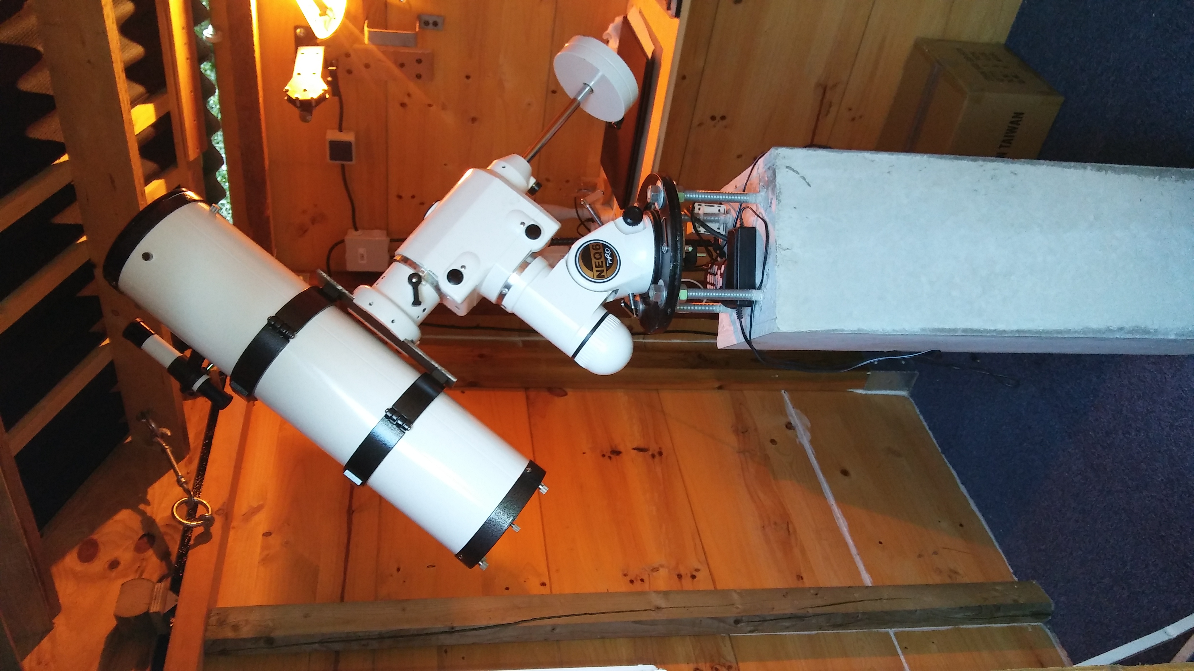

Éventuellement, une petite photo de ton télescope prise de face, avec le PO à la position de mise au point comme lors des photos.

Exemple de miroir avec de la 'buée qui fait des lignes'. C'est encore plus marrant quand c'est une lunette et qu'on l'a nettoyée avec une lingette. Après ça les étoiles sont vraiment très 'space'... :p

Voila quelques photos Orion, le PO normalement je le vire et je met le correcteur et l'apn mais de mémoire il reste encore 5mm à 7mm avant la buté quand j'ai la MAP.
Voila.Et encore merci à vous :)
Désolé que les images soit pivoter de 90° sur mon pc elles sont "droites"
J'adore l'observatoire en bois, ça fait un peu 'sauna finlandais'. :)
Et puis au moins toi tu n'essaie pas d'imager avec un 150 sur EQ3... ;)
Je ne vois rien de spécial non plus sur ta vue de face. Les lames de l'araignée (celle du télescope, pas l'animal!) sont bien droites.
