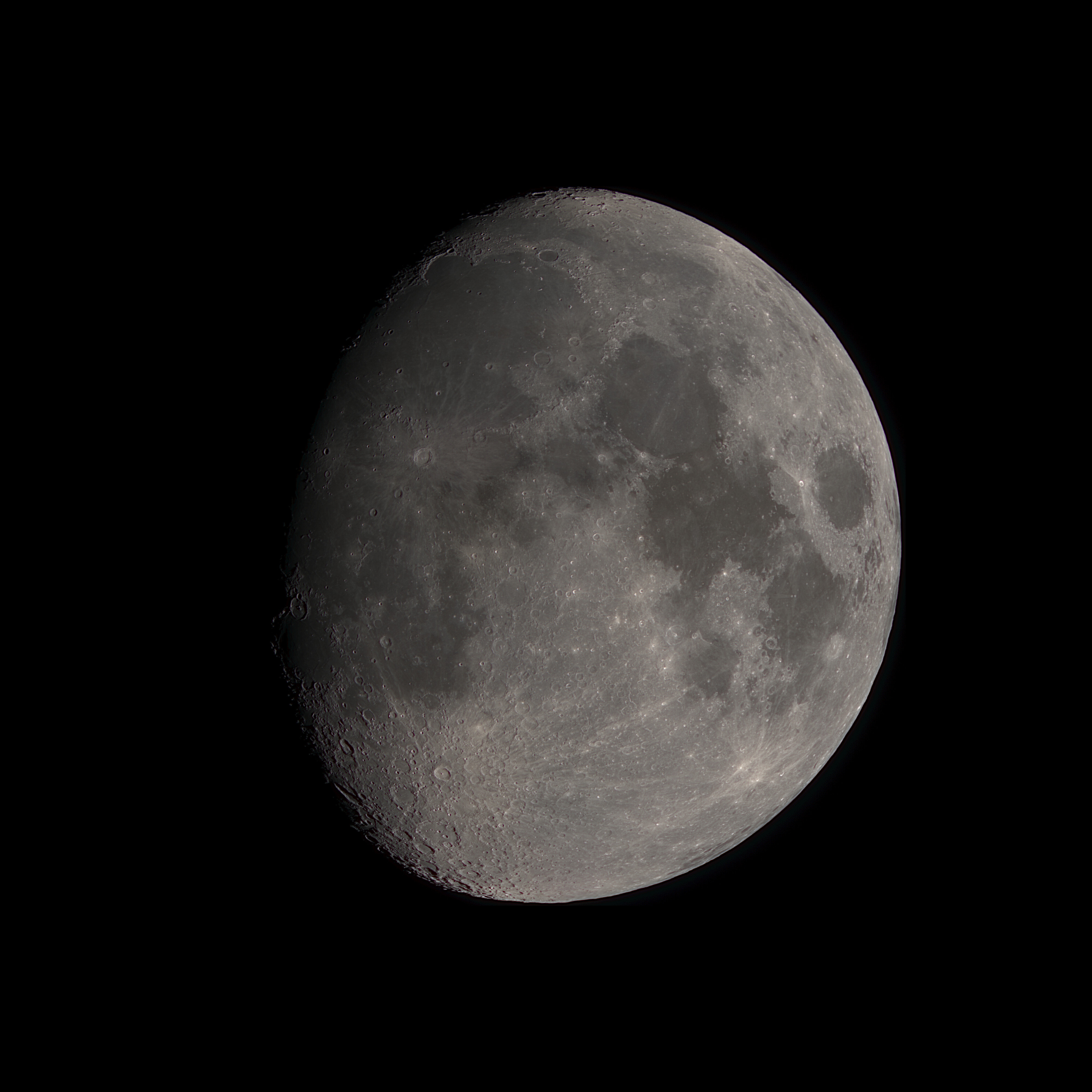

Un contribution (avec du matériel CP), je me suis bien amusé sur une de mes premières images de la Lune (que j'avais peut-être négligé avant 😜 ).
Setup :
 - lunette FS-60CB + barlow x2
 - caméra asi294mm pro + filtres RGB - 300 images par filtres / 30% gardé
 - traitement : Planetary System Stacker + Siril + Gimp
La balance des couleur m'a posé pas mal de soucis, si vous avez des tuyaux je suis preneur !
Benjamin

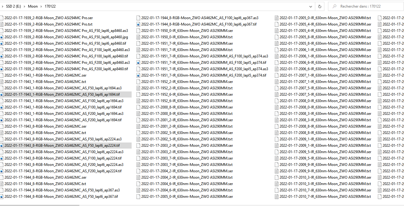

J'ai un SSD pour les captures, 220 go de place utile.
Je traite par lot les films SER, je garde les Tiff pour traitement ultérieur et j'efface les gros fichiers SER.
Comme ça si le lendemain c'est de nouveau favorable j'ai de la place.
Il m'arrive d'enregistrer plus de 250Go de vidéo sur une soirée ;) (je transferts temporairement sur une autre partition).

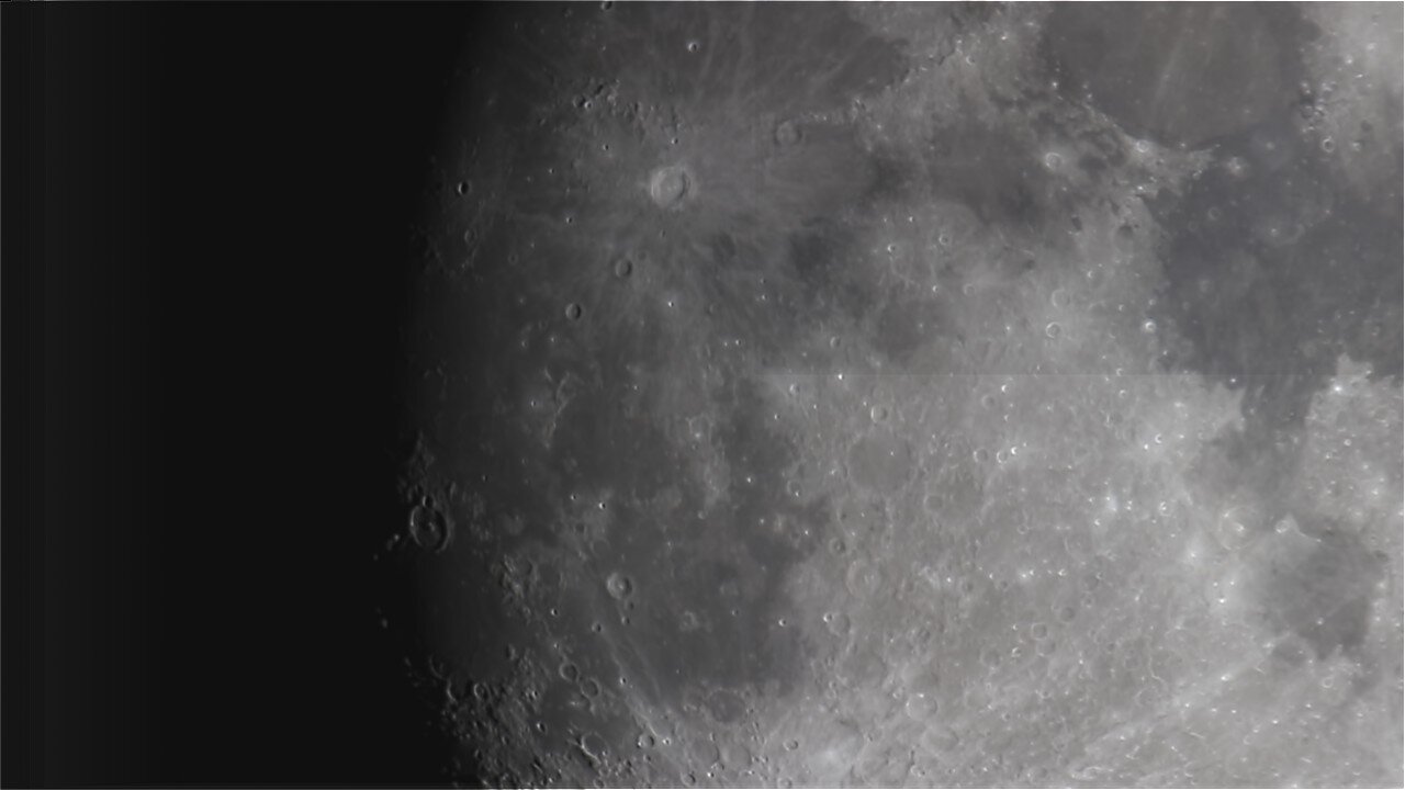

une petite mosaïque de la Lune. Prise de vue réalisée le 13 janvier 2022.
DOBSON 200x1200 XTi, (manuel),
Barlow Omegon x2,
Bague T2,
Canon 100D
  - Mode vidéo que j'ai réglé à 50 images/seconde (suite à la lecture d'un article sur ce site),
Traitement des 4 tuiles de la mosaïque avec :
- PIPP,
- Registrax6 (entre 1000 et 500 images / selon la mosaïque),
Et assemblage sur... ....Excel !!! (et ça marche plutôt bien !!!! Puis capture d'écran ! (je n'arrive pas à télécharger les logiciels d'assemblage de mosaïque, ni SEQUATOR d'ailleur !!!)

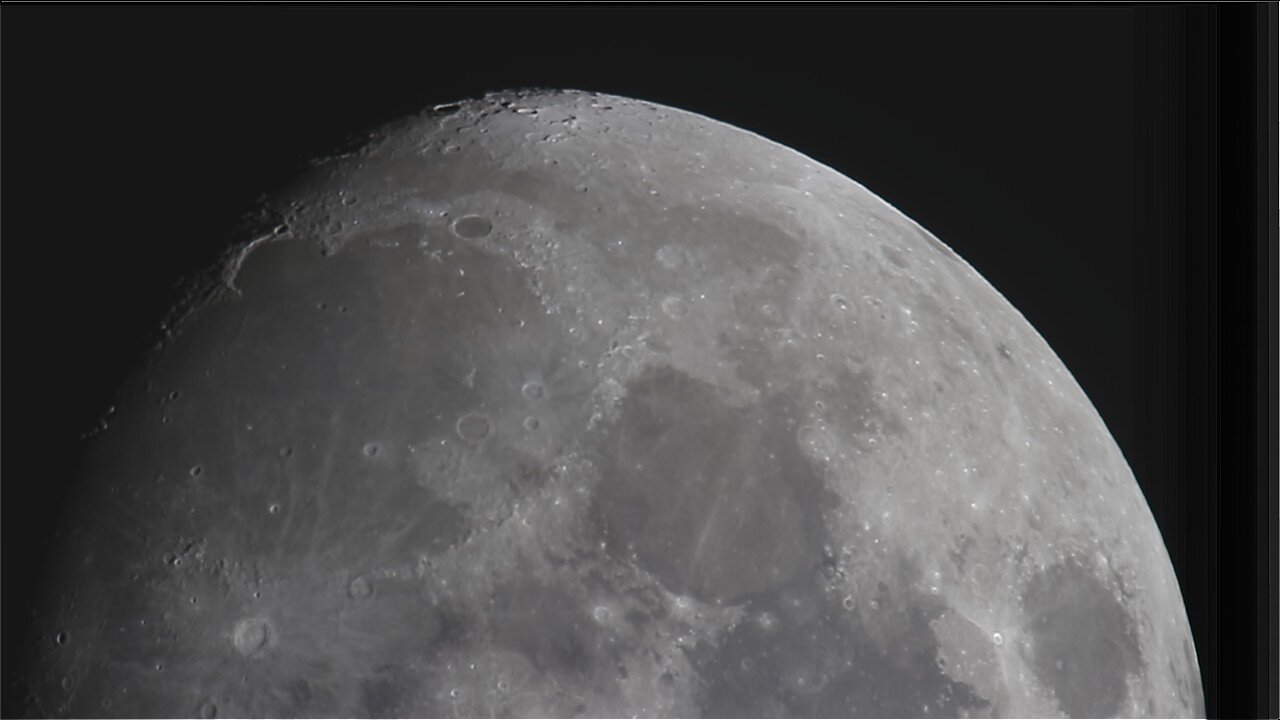

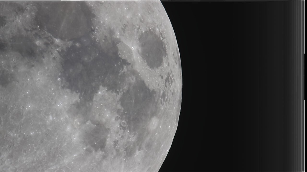

Les tuiles :
2076209939_MosaiqueDOB200Bx3BT2C100D50imagessecondeLune1_4306-1.jpg.301269c2a57b031f6042fe3adf05c837.jpg1010011445_MosaiqueDOB200Bx3BT2C100D50imagessecondeLune2_4306_1.jpg.a0bd382a459f83af273881f12050735c.jpg579336763_MosaiqueDOB200Bx3BT2C100D50imagessecondeLune3_4306_1.jpg.5c7d648e4a2598f66a861b945b7d607b.jpg2026503918_MosaiqueDOB200Bx3BT2C100D50imagessecondeLune4_4306_1.jpg.320ea838ee5d0370756ac07db1947f2d.jpg

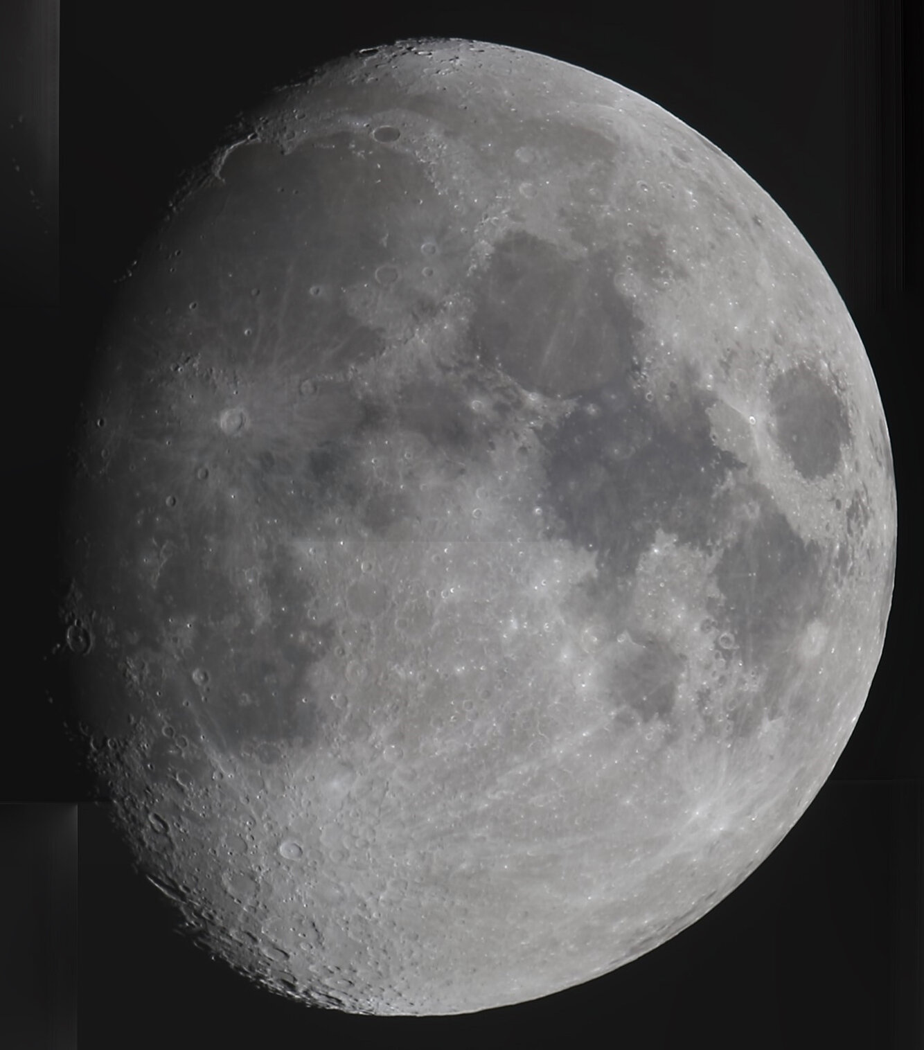

Et la mosaïque :
1520443643_MosaiqueDOB200Bx3BT2C100D50imagessecondeLune.jpg.2d920c5e7dd263b06b2a0e2b2dc0407f.jpg
Bon ciel, et bonne année 2022.

Résultat excellent je n'aurais pas penser au film avec un apn bravo
L'assemblage tu peux le faire avec des logiciels plus puissant et tu n'auras pas les jointures images composites editor de microsoft excellent
Très sympa @Elgood
Le mieux est quand même de traiter la mosaïque après assemblage, les différences de traitement ne se verront plus :)
Pour l’assemblage il y a tout un tas de logiciel. Perso je fais tout mes traitements avec Affinity (concurrent de PS), et il a une fonction mosaïque (c’est juste un exemple paru d’autres)

il y a 2 minutes, Elgood a dit :
Merci @Drase pour cet avis. @dob250 j'ai réussi à télécharger Microsoft Image Composite Editor 2.0.3
Du coup voilà le résultat toujours à partir des 4 tuiles précédentes :
1671121543_MosaiqueDOB200Bx3BT2C100D50imagessecondeLuneCompositeEditor.thumb.jpg.f144d4e648f426041a61f6c70f408a5f.jpg
Y a plus qu'à faire un peu de ménage autour et ce sera parfait ;)
