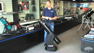

Comme précédemment indiqué, des 3 instruments mentionnés dans ton premier message, ce newton 150/1200 sur monture azimutale (dit "dobson") constitue le meilleur choix.
Ce matériel tient moins de place au sol qu'un instrument sur monture équatoriale et n'est pas très lourd à déplacer (2 parties, tube de 6,1 kg et base azimutale de 9,5 kg).
Pour avoir une idée des "dimensions" :
- Dobson Orion 150 mm, une video :
- newton 150/750 mm sur monture équatoriale, une photo : http://www.groupeastronomiespa.be/gasobs_gilbert.jpg
