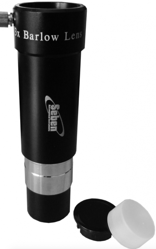

Si tu prends une barlow il faut savoir de quel facteur (2x, 3x, ...) et quel étagement ça donnera. Prendre une barlow juste pour en avoir une ça ne sert à rien. Dans ta proposition d'étagement par exemple, elle ne servirai à rien. Si t'as un 15mm + barlow 2x tu fais doublon avec le 8mm, si t'as un 15m + barlow 3x tu fais doublon avec le 5mm. Les 8 et 5mm avec barlow donneront un grossissement trop fort. Mais un 15mm + 10mm + barlow 2x, là ça se tiendrai.

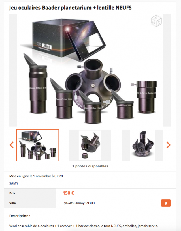

il y a ce set baader sur le coincoin, ca vaut quoi ?
https://www.leboncoin.fr/sports_hobbies/1042702133.htm?ca=12_s
Ortho chinois de qualité très correcte. On peut même s'attendre une meilleure qualité que sur la plupart des oculaires milieu de gamme. Cependant ce sont des ortho, le champ est très faible et le confort (dégagement oculaire) va de pire en pire en descendant dans les focale. Autrement dit faut savoir à quoi s'attendre. Moi j'aime bien mais la plupart des astram détestent. Pour la tourelle je ne sais pas ce qu'elle vaut. Le prix ne semble pas mauvais mais bon j'aime pas trop les annonces des gens qui revendent sans jamais s'être servi de leur matos. Modifié par popov
Le prix demandé semble raisonnable - l'ensemble neuf est vendu 295 € chez Baader - mais je n'aime pas trop les photos des annonces de "matériel neuf" qui sont celles des catalogues et non celles du matériel acheté .
L'ensemble "tourelle revolver " comprend 3 ortho 6, 10, 18 mm, 1 plossl 32 mm et une barlow x 2,25.

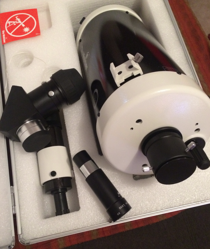

Salut !
A tout hasard je dirais qu'après avoir monté le renvoi coudé, tu montes la barlow sur le renvoi coudé, et l'oculaire sur la barlow, non ?
Il manque sur les photo un réducteur 2"-->1.25" à mettre sur la sortie du renvoi coudé pour qu'il accepte le coulant de la Barlow. Normalement c'est fourni d'origine avec le mak.
C'est juste pour le petit rappel. Avec les Vite cette barlow 3x ne servira que pour le 23mm. Elle sera trop forte pour le 10mm et le 4mm. Et donc quitte à avoir une barlow que pour un seul oculaire, perso j'aurai préféré un oculaire dédié (surtout si la barlow est d'entrée de gamme).
