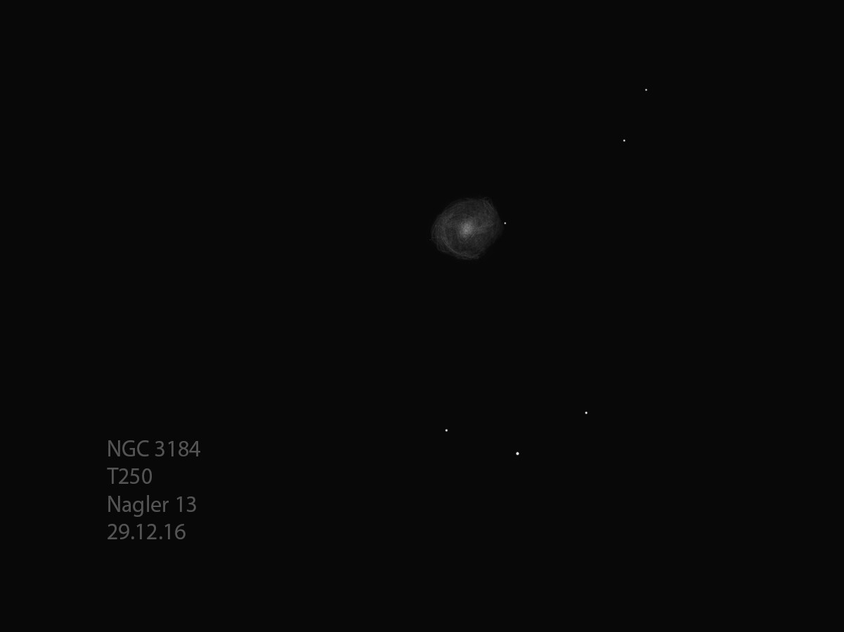

Je me dirige donc vers la grande ourse et pointe NGC 3184, une galaxie fort intrigante, elle apparaît d'abord comme un rond diffus puis laisse apercevoir des bras. C'est à se moment que je pense commencer un dessin et que Carlos arrive, je lui fais donc un rapide croquis de la galaxie et lui demande de confirmer sur son natel que je n'hallucine pas, le tout bien évidemment sans me montrer l'image pour ne pas influencer ma vision et ne pas ruiner ma vision nocturne.

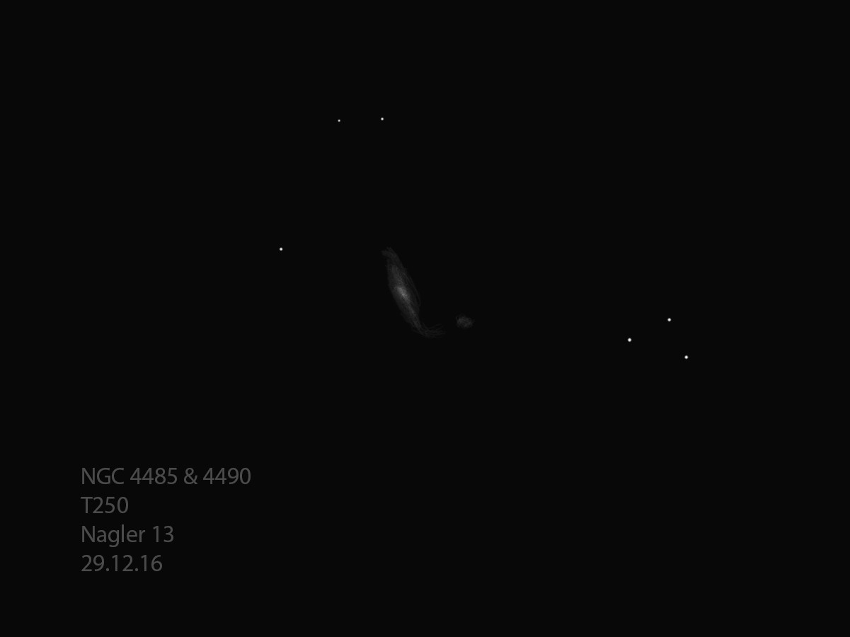

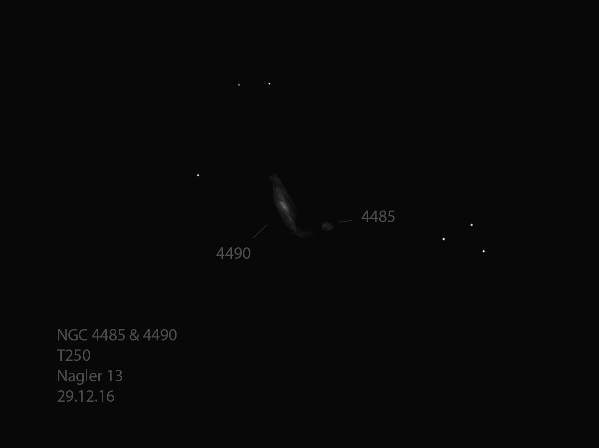

Après avoir fini le dessin de 3184, je pointe le beau couple 4485 et 4490 dans les Chiens de Chasse, que je dessine à son tour:
(l'image est clicable pour avoir la légende)

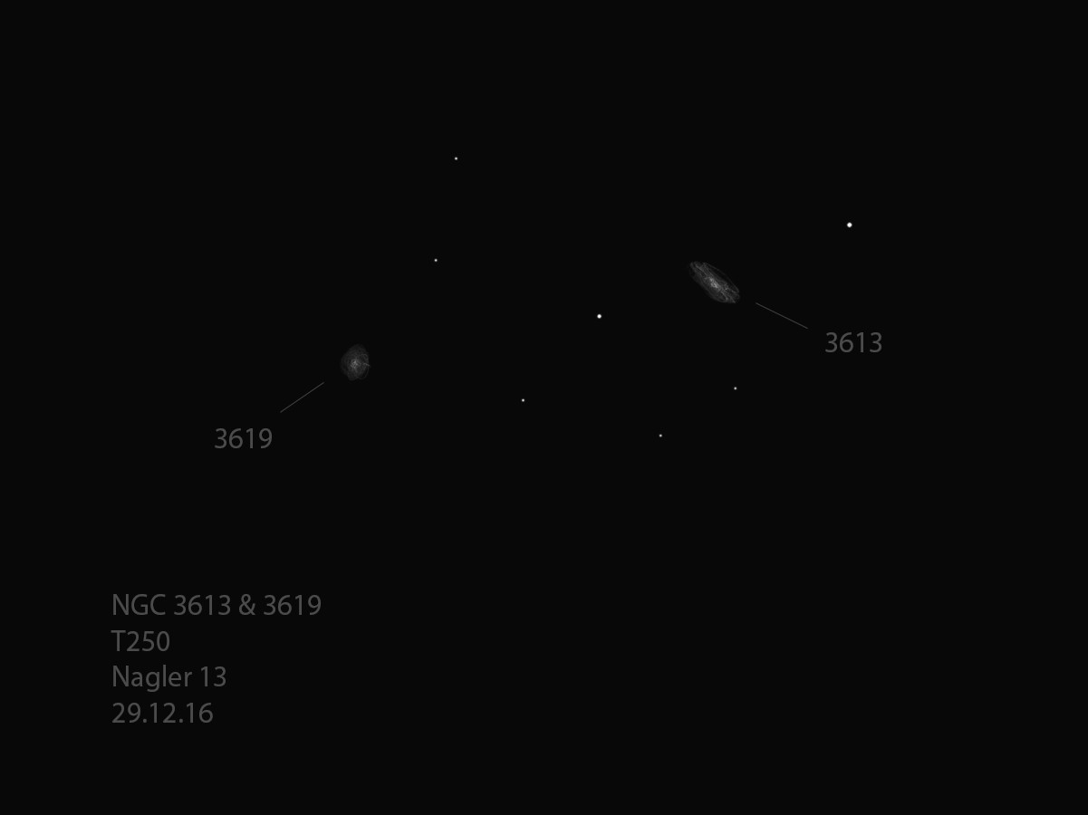

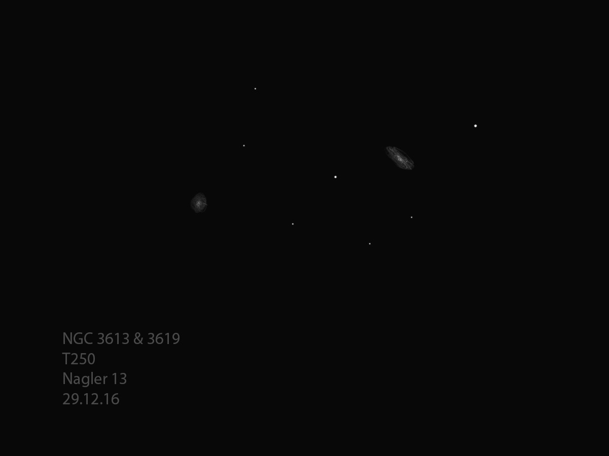

Je continue ma lecture des pages 32 et 33 du PSA et pointe NGC 3617 et 3619 dans UMa, deux galaxies à qui j'ai également tiré le portrait. J'ai désormais trouvé une technique pour ne pas avoir froid à la main quand je dessine: Je malaxe ma gomme d'architecte (ou mie de pain), ce qui me réchauffe assez pour pouvoir dessiner sans avoir eu (trop) froid pendant toute la soirée, alors que lors de mes précédentes soirées j'ai du arrêter à cause d'une main engourdie voir endolorie.

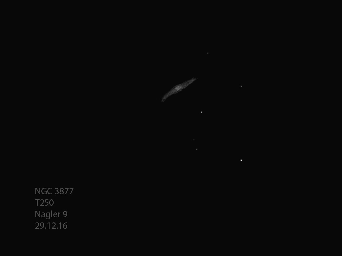

En remontant la patte de l'ourse, je dirige mon télescope vers χ UMa près de laquelle se situe NGC3877, qui est très intéressante à déchiffrer, elle m'a semble entre filiforme et spirale, très intéressante. Je la dessine à son tour.

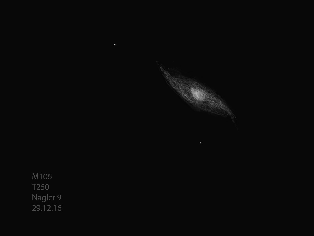

De retour au télescope, je pointe M106 qui était étonnamment l'un Messier que je n'ai jamais pointé en 10 ans. Histoire de réparer l'affront et de continuer sur ma lancée, je la couche donc sur papier.

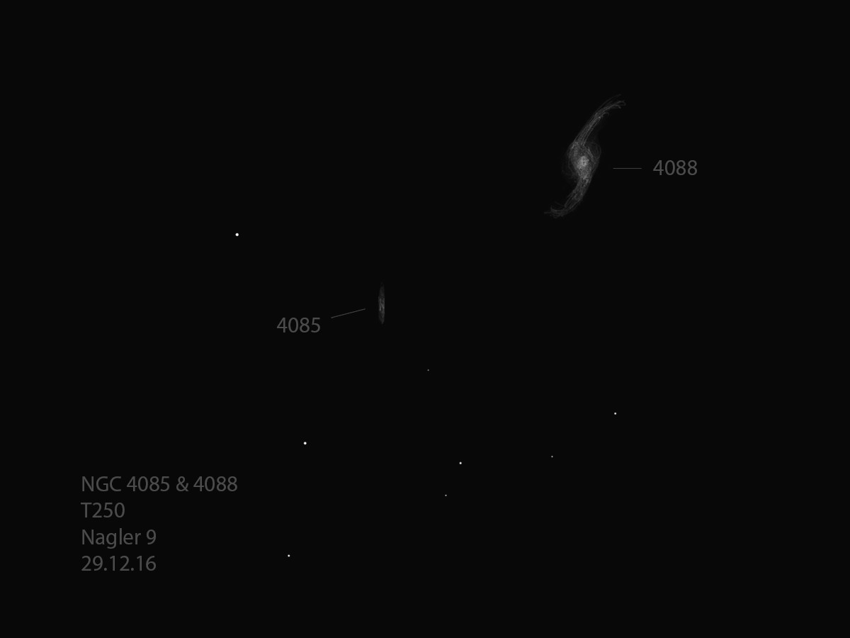

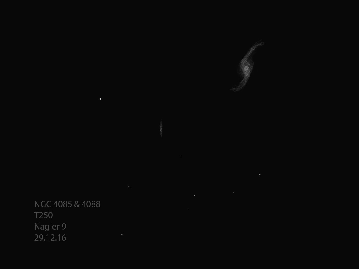

Fort de cette expérience, je me redirige vers les pages 32-33 et y vois la présence d'un autre couple de galaxies non-loin de là, NGC4085 et 4088.
Ngc 4088 est l'une des galaxies le plus dures à cerner que j'ai pu observer, je ne suis pas super satisfait du dessin que j'en ai tiré, la vision à l'oculaire était très chouette, 4085 vient agrémenter la scène.
(à nouveau l'image est clicable pour avoir la légende)

Faudra qu'on m'explique comment voir des bras sur les galaxies ! J'ai pourtant un 250mm moi aussi...
Ah... NGC 3184 ! C'est celle que j'ai tenté d'observer au moins 5 fois l'année passée sans jamais y parvenir !

EPurSiMuove, pour les bras évidemment en vision décalée et aussi en bougeant gentiment le télescope, les détails perçus ne sont pas toujours les mêmes (ou plutôt pas toujours aussi facilement)

Je retiens notamment NGC 3184 qui bien sûr n'en montre pas tant à la lunette, et qui est ici curieuse.

Je connais mal la plupart des galaxies que tu as dessinées hélas, donc je ne peux pas faire de comparaison, mais je peux te dire que ça me fait nombre d'idées d'observations avec le 600 ! La plus belle de cette série est 3184 selon moi, avec ces bras subtils qui sortent délicatement du noyau galactique... Il faut obligatoirement que je la retienne, celle-ci.

@Laurent Ferrero: Merci, c'est vrai qu'elle est peu contrastée

@Vakoran Je te conseille d'aller jeter un coup d'oeil à 4088 aussi, au 600 ça doit être quelque chose! Je note la technique du tournoiement des bras (Si possible en m'éloignant des gens et du télescope :be:) DU coup pour dessiner tu le fais avec des gants?

3184, comme dit par les copains elle est bien faiblarde celle-là, déjà au T400 y percevoir des bras ne fut pas une mince affaire.
Le couple 4485-4490 : tu restitues très fidèlement les courbes de la grande et l'impression que la petite est une goutte qui s'échappe de la spire. Chapeau.
M106 : l'une des plus belles spirales barrées à mon goût. Tu as bien fait de combler le manque ! Forme globale bien saisie, mais vu ce que tu choppes sur certaines galaxies pas faciles il y a moyen que tu obtiennes plus de détails sur M106 (notamment la barre).
4088 : les spires sont bien là, mais il n'y a pas de décalage par rapport au noyau. Il faut dire que les spires sont agencées de façon trompeuse dans cette galactoche, même au T1m.
