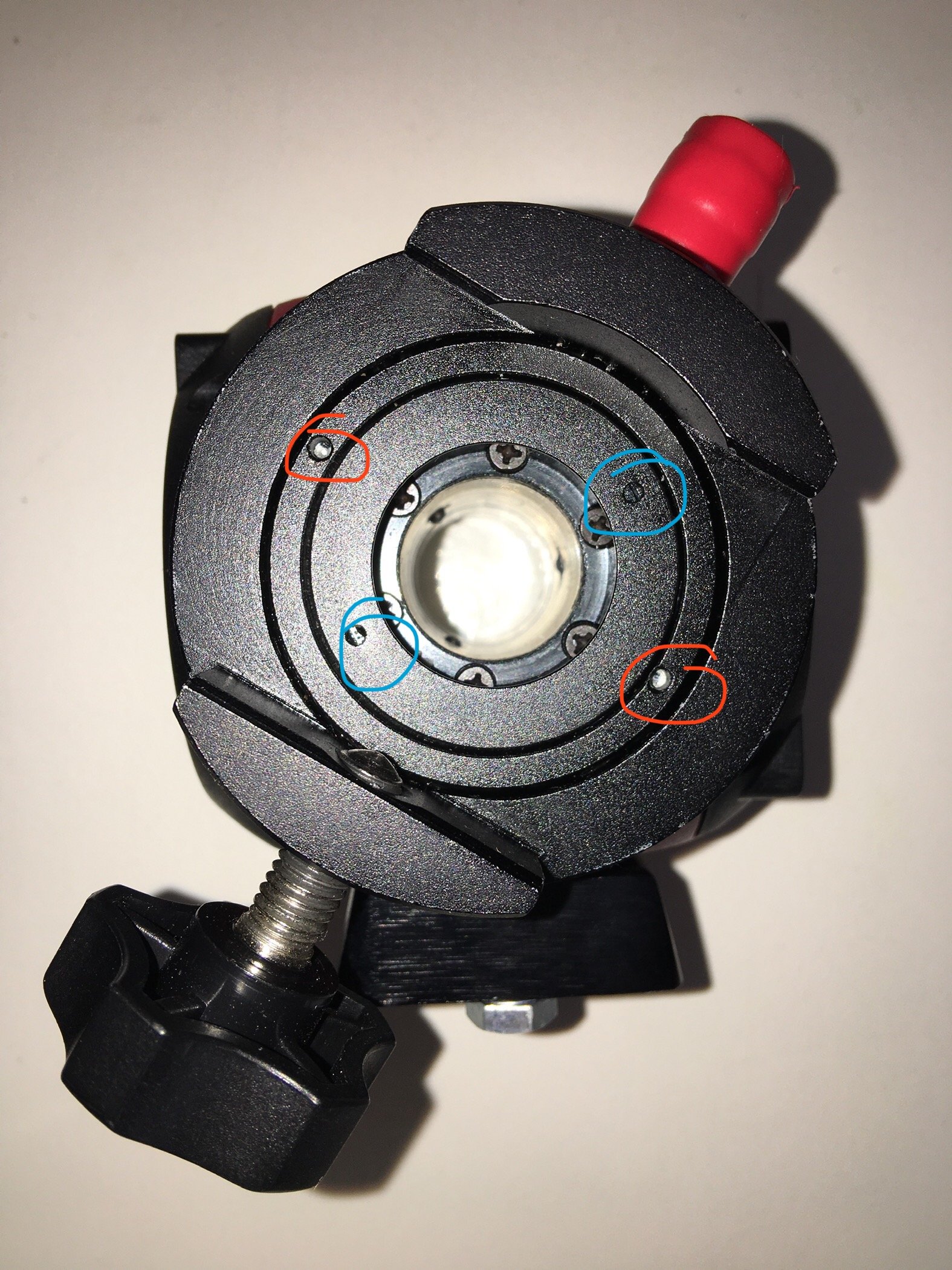

bonjour
 Qu’il y ait un peu de frottement, passe encore, mais de la à empêcher la rotation libre, non, ce n’est pas normal.
Si ta SAM est toujours sous garantie, retourne la. Sinon il faudra mettre les mains dans le cambouis pour régler le problème. Il doit y avoir un truc de trop serré. Je n’ai pas (encore) démonté ma SAM à ce point pour voir ce qui pouvait clocher dans ce coin !
Il y a sur la face avant, deux trous (en rouge) et deux autres (en bleu) qui permettent de placer un outil pour dévisser des bagues. La petite (en bleu) permet visiblement d’accéder aux 6 vis qu’on voit au fond, mais je ne pense pas qu’on a besoin d’aller là. Les deux (rouges) permettent de desserrer la grand bague et c’est probablement elle qui maintient la platine en place et qui, pour toi, serait trop serrée.
Il faut donc trouver l’outil pour desserrer ces bagues. On en trouve sur Amazon et eBay sous le nom anglais « spanner wrench » mais je ne sais pas comment ça s’appelle en français.

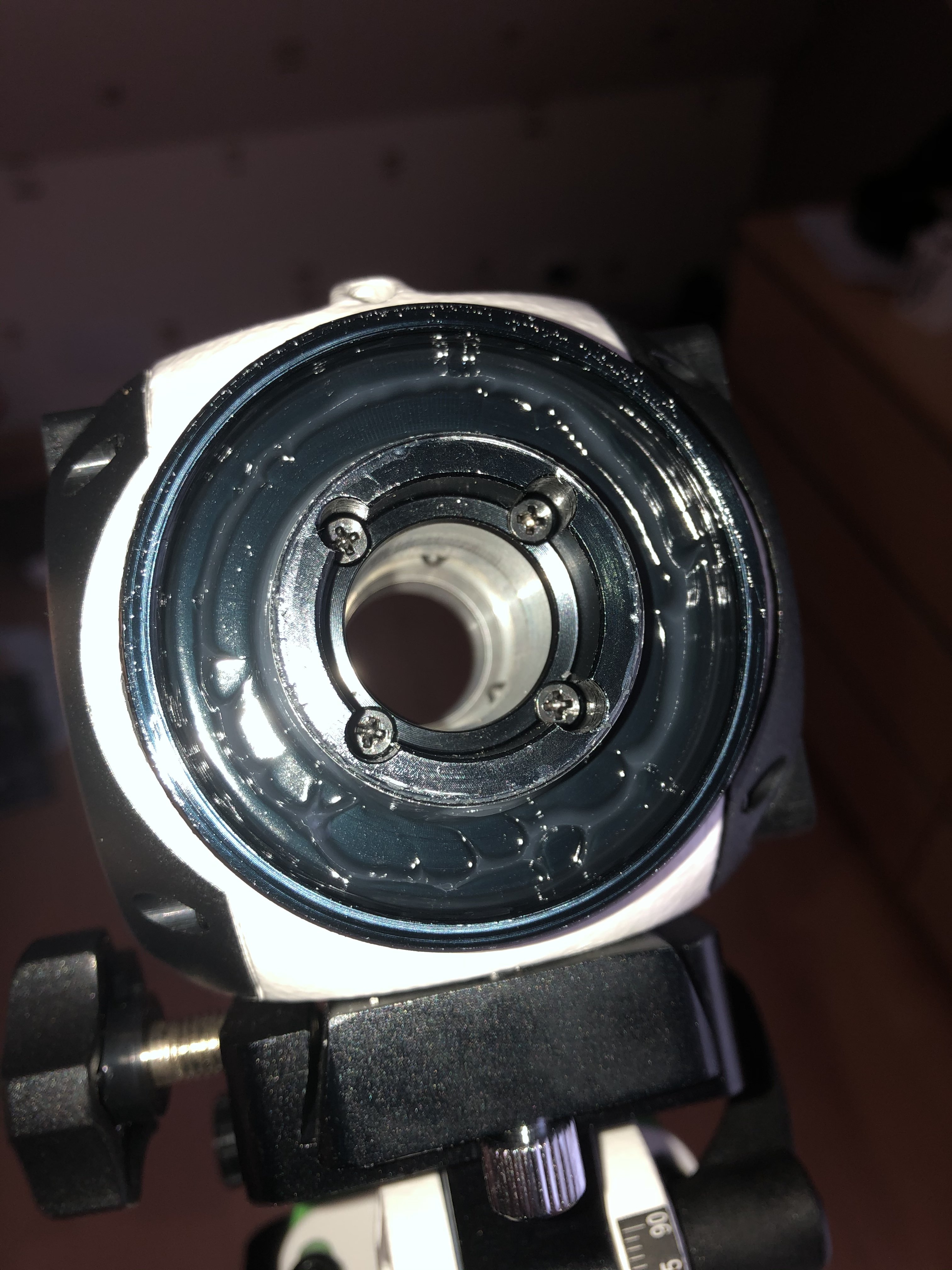

Yop
Ca aura été rapide : en effet l’anneau secondaire était serré à fond ce qui comprimait l’axe de rotation et rendait la rotation presque impossible.
Cet anneau se desserre et libère la rotation de l’ascension droite : il ne se desserre pas totalement, on ne peut pas le dévisser sans avoir enlevé l’anneau interne.
Pour le desserrer j’ai utilisé une pince à circlip : ce n’est pas prévu pour ça mais ça fait parfaitement le job.
En tout cas, j’ai une belle rotation bien fluide sans jeu. Ça respire la qualité tout de même ce p’tit truc.
Merci Fred pour tes éclaircissements

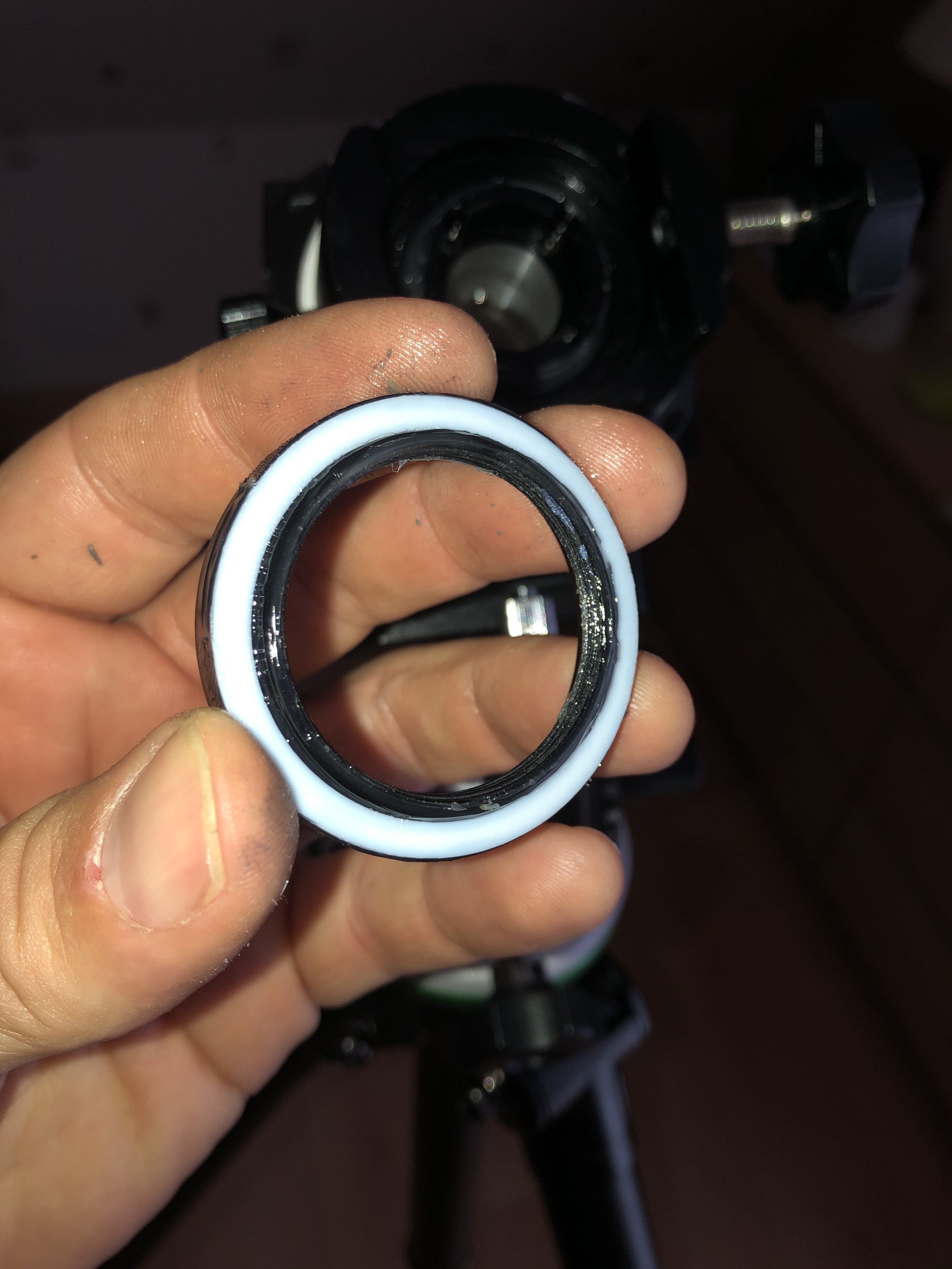

La première photo montre la bague extérieure sous laquelle il y a une semelle en Téflon pour permettre le coulissement avec un minimum de frottements.

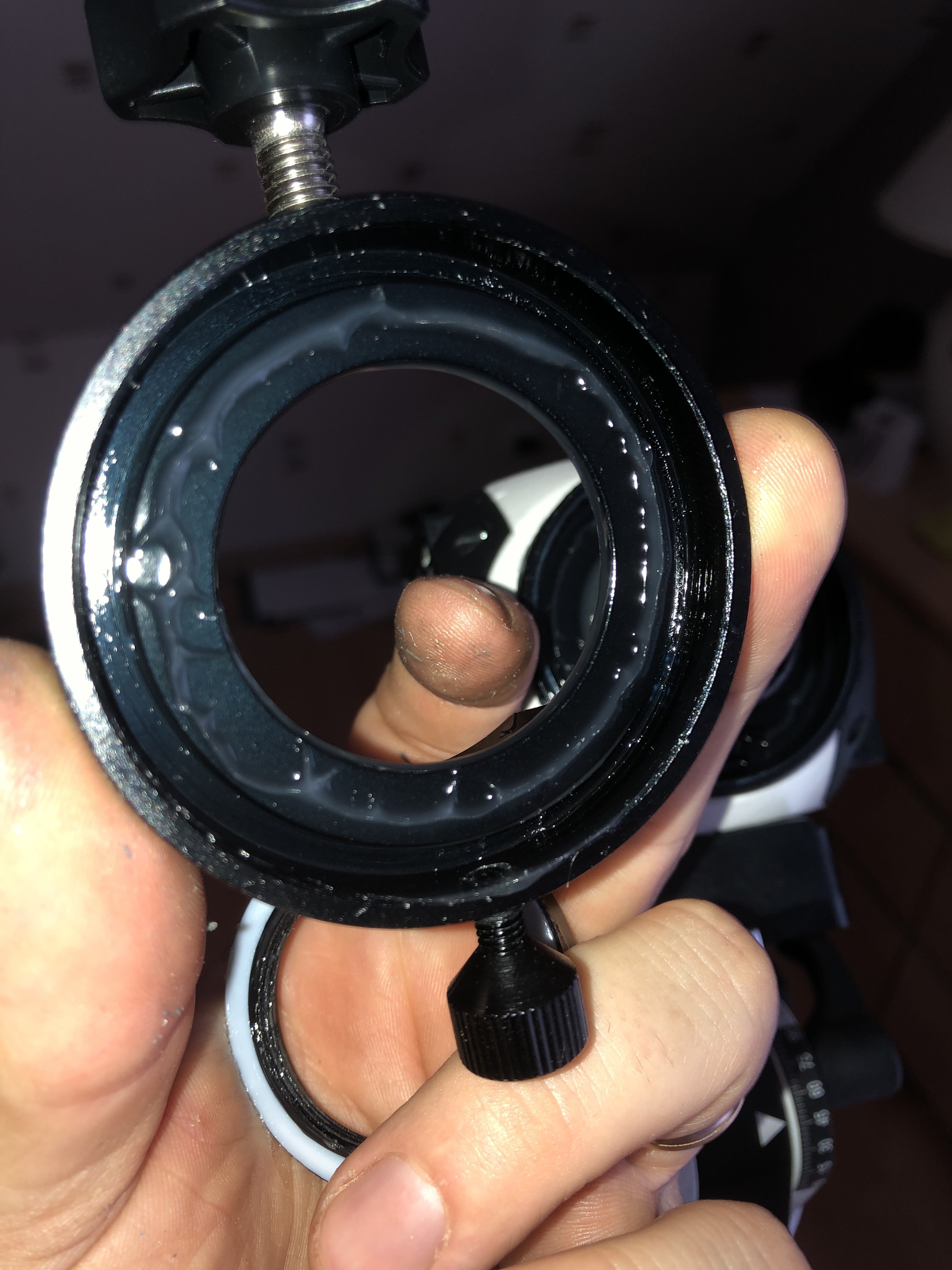

La seconde montre l’axe d’AD une fois que les deux bagues ainsi que l’anneau de montage ont été démontés. On voit les vis qui solidarisent cette coupelle à l’axe d’entraînement.
Sur la troisième, il s’agit de la coupelle de montage de la queue d’aronde.
Le but au remontage étant de permettre à cette coupelle de coulisser librement sans qu’il y ait du jeu en serrant l’anneau extérieur et en le maintenant puis en serraN’y l’anneau intérieur qui finalement office de contre écrou.
Modifié par kptainsboob
Ils ont visiblement modifié le design car sur ma SAM on a 6 vis alors que sur la tienne il n’y en a plus que 4.

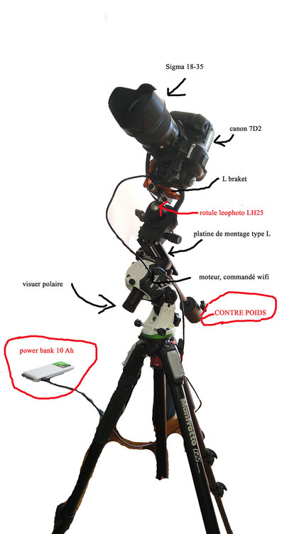

Je viens d’acquérir la star adventurer mini. Je n'ai fait que 3 sorties. Tout nouvelle dans le jeu.
Je monte dessus un canon 7D2+sigma18-25, le tout faisant 1,8 kg.
L'objectif du moment était la voie lactée.
Ça marche plutôt bien, mais de façon totalement aléatoire.
Temps de pose 4 min. suivi sidéral.
Des fois, elle 'décroche', avant la fin la lampe rouge clignote, et elle s’arrête de tourner.
Tests effectués:
- changement de batteries/piles
- powerbanck 10000mAh
- secteur
- avec ou sans appareil photo
- tourner le moteur manuellement (1 degré), ca ca fonctionne
Dans tous les autres cas, ça décroche de façon totalement aléatoire, du moins pas trouvé pourquoi .
Quelqu'un a-t-il expérimenté un tel comportement ? Est-ce que je fais quelque chose qui ne va pas ?
Merci

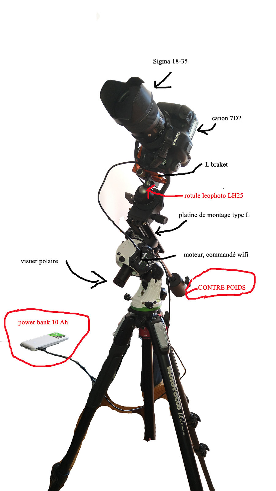

Est ce que tu équilibres bien les poids ??? Montre une photo de ton installation.
Et regarde le manuel...
J'en suis rendue à tester sans rien dessus, donc c'est équilibré 🙂
Je me mets sur secteur pour être sure de l'alimentation électrique.
On dirait que ça dépend juste de la position de départ.
si ça marche, et que ça s’arrête de marcher, je recule le moteur jusqu'à la position ou ça fonctionnait
et c'est reparti. Le ciel est bleu , je vais essayer la méthode dehors.
Je vous mets une photo des que je remonte le bazard
C’est curieux. On dirait qu’il y a un problème dans les roues dentées à l’intérieur ou dans la vis sans fin. Si ta SAM est toujours sous garantie, fais la réparer ou échanger rapidement, avant que les nuits se rallongent mi juillet.
Nouveau questionnement.
Si dans le menu 'manuel', je mets l'angle à zéro, avant la prise de vue, puis
je lance une photo dans le mode astrophotographie.
je regarde la valeur de l'angle après la prise de vue, ça a changé, mais la valeur
me semble un peu bizarre.
Est-ce que cette valeur devrait être juste ? Combien (fct du temps ?)
Alors finalement, ça marche très bien, pour ceux qui rencontrent les mêmes problèmes:
1/ 2 piles rechargeables ne tiennent pas ou pas longtemps, ou pas du tout, mème haut de game (enelop)
2/ brancher sur le secteur avec un chargeur usb ne fait pas l'affaire non plus, enfin le mien (2.4A)
3/ Quand on vous dit équilibrer, ca n'est pas parce que ça a l'air de marcher, qu'on est a la verticale
plus ou moins à l’équilibre qu'il ne faut pas équilibrer très correctement.
La je mets en roue libre et je regarde si ça penche d'un coté ou de l'autre, quand à l'horizontale.
Du coup en achetant le contre poids, et en branchant sur une powerbank 10000mAh, ça marche nickel,
du coup ma question débile précédente, c'est quoi ce binz avec les degrés de rotation variables n'a plus lieu d’être,
ça tourne correctement, et affiche le bon nombre de degré selon le temps de pose.
Les piles rechargeables donnent du 1,2V et non 1,5V comme les alcalines. Ça doit provenir de là.
Cest curieux que ton adaptateur secteur USB 2,4A ne fonctionne pas bien. C’est probablement parce que les 2,4A sont pour l’ensemble des prises USB de ton adaptateur et non pour une seule. Ou alors que ton câble USB est défaillant. Cela dit apporter du 220V dehors en pleine nuit n’est pas forcément une bonne idée.
Le Powerbank est très bien. Je fais pareil. Mais attention, la SAM consomme très peu et certains PB se coupent après quelques minutes pensant que l’appareil qu’ils croient recharger est « full ». C’est arrivé à un membre du club avec un PB de marque Samsung avec une SA.
Pour équilibrer la Sam voir ici :

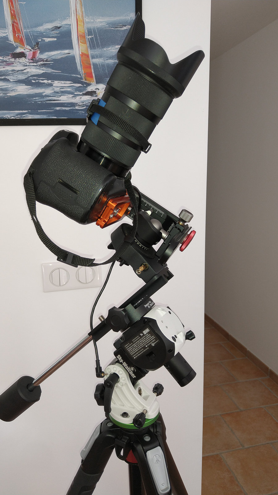

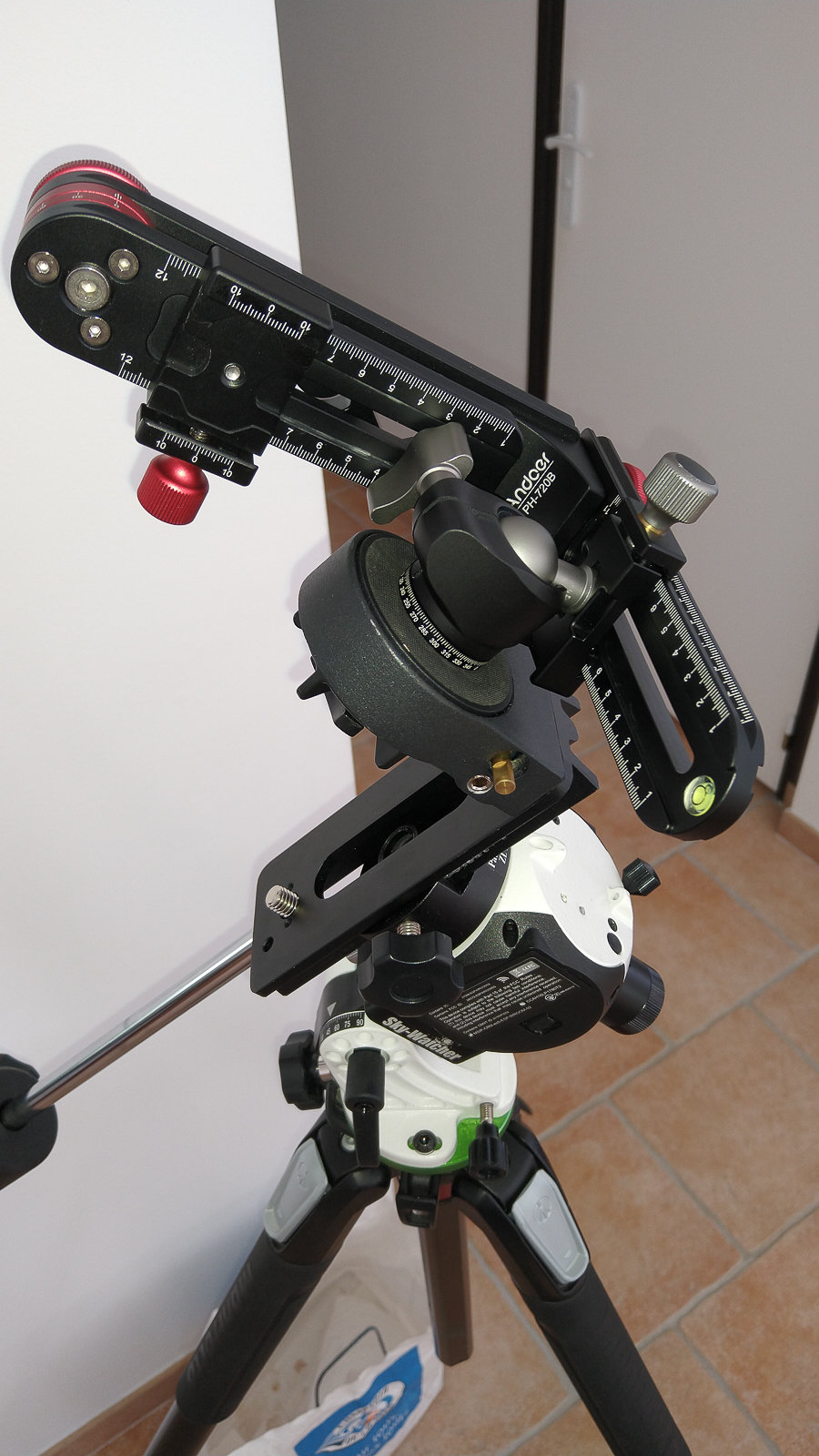

Comme le montage présenté ci-dessus était limité ver le haut, ou nécessitait de retourner l'appareil photo, voila le nouveau
  Le 24/07/2020 à 21:40, Fred_76 a dit :
La rotule semble vraiment sous dimensionnée...
Voir davantage
Semble ?
La rotule LH-25 est une rotule Ball capable de supporter 6 Kg de charge utile.
Son avantage c'est une manette ca bouge dans toute les directions, et très légère = 179 g.
Ensuite comme très peu 'haute', ça décale moins de l'axe de rotation.
(Achetée pour remplacer une manfrotto 494, moins pratique)
