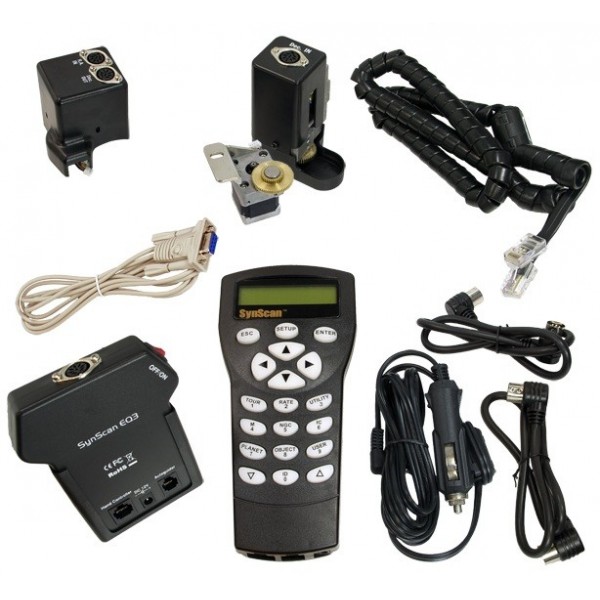

J'ai acheté ce télescope d'occasion il y a quelques semaines pour ma femme :
https://www.promo-optique.com/skywatchernewton150750blackdiamondneq32gotocrayford-p-53931.html
Depuis quelques jours, la raquette ne s'allume plus (éclairage rapide lors de l'allumage puis plus rien).
N'y connaissant rien en électronique (j'ai démonté la raquette mais n'ai rien vu qui saute aux yeux) et ne connaissant personne qui s'y connait, j'envisage d'en acheter une neuve.
En attendant, je souhaiterais savoir s'il est possible d'utiliser le télescope sans la raquette mais avec un ordinateur connecté directement sur le kit Go-To, et si oui, comment ?
Je précise que lors de l'achat de ce télescope, le vendeur ne disposait plus des notices d'utilisation et je galère un peu.
J'en profite pour savoir si quelqu'un, sur Paris ou Seine-et-Marne, s'y connaitrait en électronique pour jeter un oeil à la raquette SynScan et voir si elle était réparable, et sinon, où je pourrais m'en procurer une pas trop cher.
Merci par avance pour vos lumières.
Astronomiquement vôtre ;-)

J'ai essayé, mais c'est pareil.
J'avais acheté ce cable chez Pierro Astro pour brancher ma raquette en direct afin de tester :
http://www.pierro-astro.com/materiel-astronomique/alimentations-piles/adaptateur-alimentation-pour-synscan-v4_detail
Pour le câble eqdir, c'est celui qui fait DB9 <-> RJ12 ? Celui qui est avec la monture ?

J'ai reçu une nouvelle raquette aujourd'hui (diagnostic de l'ancienne = irréparable) commandée chez Optique Unterlinden.
Je viens de tenter les réglages. Ca allait pas trop mal, jusqu'à ce que j'ai à éteindre et rallumer le système Goto en installant le télescope dehors pour pointage.
Ma raquette boucle sur "initializing". Le problème ne semble pas venir de la raquette mais de l'interface de commande. Quand je branche ma raquette en direct, pas de soucis. Cela me dit qu'elle ne détecte pas les "axes", mais normal, et j'arrive dans les différents menus.
Par contre, quand elle est branchée via l'interface de commande, j'ai initializing en boucle.
Quelqu'un a t'il une solution à me proposer ?
Ma femme à qui j'ai offert ce cadeau va finir par me tuer car depuis fin décembre, elle n'a pas pu l'utiliser :-D
Merci par avance pour votre aide (il en va de ma tranquilité)

Je me suis sans doute mal exprimé.
Par "interface de commande", je parlais du boitier qui est relié aux moteurs sur la monture.
Je n'ai pas d'autres câbles de branchés.
Je vais essayer de trouver un autre câble pour faire un test.
J'espère que c'est juste ça :-(
Bon, j'ai testé avec un autre câble RJ45, et même résultat.
J'ai peur que ça soit la carte électronique de la monture qui ait un coup dans l'aile :-(
Je viens de faire un autre test. J'ai enlevé le câble qui relie le premier et le second moteur. Et là, pas de soucis. Ça fonctionne.
Le problème semble donc être au niveau du moteur le plus proche du tube.
Quelqu'un a t'il une idée ?
Après de multiples tests et démontages, il semble que ce soit le moteur DEC qui soit HS.
Décidément, je cumule...
En cherchant sur les différents sites, je n'en ai pas trouvé un qui vende des pièces détachées. Là, il me faudrait juste le moteur DEC (2ème pièce sur la photo, celle avec Dec. IN écrit dessus)
Est-ce que quelqu'un sait où je pourrais m'en procurer un ?
