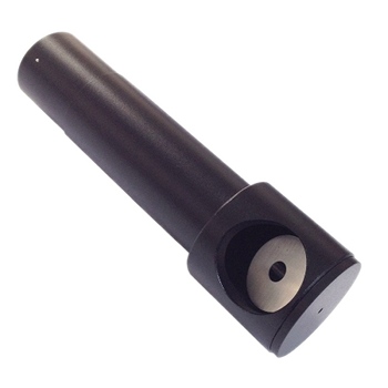

Un cheshire pourrait en effet etre utile

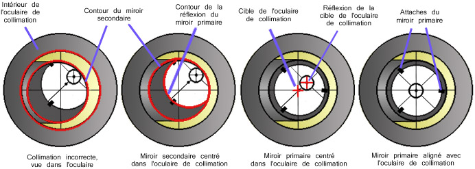

Il ne te manque rien tu as tout ce qu'il te faut, si tu regardes bien dans la boite de ton télescope il y avait aussi ceci:
Pour ta collim tu dois faire 2 choses.
1. Vérifier que le secondaire vu depuis le porte oculaire et bien rond et centré (au travers de l'espèce de boite circulaire percée)
2. Aligner le primaire (avec les vis derrières) et le laser va t'aider à y arriver.
Après dans les détails relis les tutos proposés ici, prends celui que tu comprends et vas y par étape tu verra que aligner le primaire n'est pas plus difficile que ça.

Pourquoi pas vu le prix et puis c'est pour moi la méthode la plus classique après ce qui est intéressant c'est de comparer les 2. Aussi le laser peut tomber en panne (toujours au mauvais moment) pas le cheshire ...
J'ai déjà fait ces deux étapes (pleins de fois déjà même ^^), mais je doute en fait : le secondaire je le vois rond, mais l'est-il vraiment ? Il me parait centré mais l'est-il bien aussi ? Je vois le reflet du porte oculaire un peu décalé à gauche. C'est ça le fameux "offset" ?
Le test sur étoile m'aurait permis de valider que je ne me suis pas gouré, débutant que je suis.

Le cheshire peut se remplacer par une boite d'efferalgan 1g ou une boite de kinder surprise !
Efferalgan pour lutter contre le mal de tête causé par cette quasi-mystique collimation et les kinder en tant que réconfort culinaire suite à l'échec de celle-ci c'est ça ? :be:

Okay, donc il va bien me falloir un Cheshire et bosser la pratique de celui-ci. Merci !

:>: Donc, pour résumer, dans mon panier je ne prends que le Chesh (une idée de modèle d'ailleurs ? Chez La Clef des Etoiles de préférence) et les Bob's knob.
J'ai bon ?

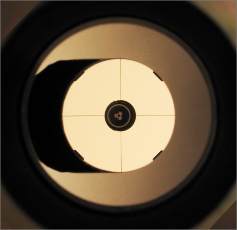

Il n'y a pas de méthodes infaillibles mais toutes fonctionnent malgré tout et pas besoin d'une précision micrométrique pour arriver à une collimation acceptable. Tu peux aussi confier ton télescope à un société de métrologie pour te le régler tu ne verra pas mieux avec pour autant, à moins d'aller en orbite et peut être là il y aura un chouilla de mieux dans ce cas.
Il faut comprendre que le laser doit être lui même "collimaté" c'est à dire que si tu le roules sur une table bien plane (prend un niveau à bulle) le laser pointe toujours au même endroit sur le mur. Si ton laser passe ce test tu peux considérer que tu peux lui faire confiance. Après il peux y avoir des cas où le laser s'insère mal dans le PO et qu'il y à du jeu mais c'est quand même pas courant surtout avec un laser de qualité comme le Hotech.
Ensuite si tu collimates ton primaire avec un cheshire en lieu et place du laser tu peux aussi faire confiance au résultat. Cette méthode comme le réglage du secondaire fait plus appel à ton jugement, le secondaire est il vraiment rond et centré ? le reflet du primaire est-il bien à sa place etc ... à moins d'avoir une vue défaillante, du genre tu vois le monde comme dans un miroir déformant du chateau de la princesse à DisneyLand tu peux faire confiance à ta vue et ce sera suffisant au final pour collimater ton télescope.
Il existe d'autres méthodes encore plus précises mais je n'en parle pas pour pas t'embrouiller ... :cool:
  electroforez a dit :
Mais j'ai peur d'avoir encore des résultats non concordant entre les deux, mais peut-être n'est-ce pas si grave :?:.
Par contre le Cheshire permet uniquement le réglage du secondaire c'est ça ?
Disons que si ça arrive tu peux mettre en doute ton laser et considérer que la collimation au cheshire est bonne ;)

Bon, 99% des cheshires sont bons. Tu prends un long et pas cher.

le problème du bien rond, etc... est réglé avec un Cheshire. Les étapes sont claires : alignement de l'œilleton collé au primaire avec le reticule du Cheshire, et alignement de l'image du secondaire avec le réticule. Y'a rien d'autre finalement.

Pour la colli, tu n'auras qu'à prendre une photo de ce que tu vois dans ton futur Cheshire et invoquer sixela sur ton topic (le magicien de la colli) pour le verdict final :be:
Tu n'a pas besoin de Sixela sauf si tu veux des explication approfondies sur ce qui se passe vraiment lorsque tu cherches à aligner les miroirs :p mais je crois que c'est un peu trop tôt tu risques de perdre de vue l'essentiel avec un trop plein d'information.
Un aperçu étape par étape de ce que tu dois voir derrière ton cheshire:
Aussi si l'on t'a conseillé un cheshire suffisamment long c'est qu'il y a une raison c'est pour éviter de regarder de biais ce qui fausserai la collim et pour le coup une vérification au laser serai à côté de plaque et ce serait pourtant le laser qui aurait raison cette fois ci.
Sympa le schéma, par contre il faut savoir quoi faire pour progresser dans les étapes.
Je tente du coup :
Etape 1 --> 2 : le miroir secondaire est trop vers la sortie du tube. Il faut dévisser la vis centrale (et les trois autres ?) du secondaire pour le faire avancer dans le tube (je n'ai encore pas osé y toucher à cette vis...)
Etape 2 --> 3 : il faut modifier l'orientation du secondaire en agissant sur les trois vis pour faire apparaître le primaire dans son entièreté.
Etape 3 --> 4 : il faut orienter le primaire avec les vis en bas du tube pour que l'image du secondaire apparaisse en son centre.
C'est bon ? :?:

C'est pas mal du tout pour moi tu y es. Vois cette image de référence:
Tu remarquera que la ligne produite par l'image de la branche verticale de l'araignée ne passe par le centre du primaire et c'est tout à fait normal car à f/5 il y a un léger décalage du secondaire prévu par le constructeur.
Sérieux ?? Ha bah alors là j'apprend un truc... j'ai toujours vu mon secondaire un peu décalé mais sans pouvoir interagir avec en touchant les vis du primaire ou du secondaire... j'ai cru à un petit décalage de sortie d'usine sans gravité mais je ne savais pas que c'était fait exprès :b:
Okay.
Donc au final il faut que tout s'aligne, sauf les branches verticales de l'araignée et donc, par voie de conséquence, l'image du secondaire.

  jgricourt a dit :
Bizarre ce croquis, cela fait plusieurs fois que je le vois passer sur ces topics de collimation et je ne vois pas pourquoi le centre optique du primaire du secondaire et le centre de l'araignée ne seraient pas alignés.
Cela signifierait un décalage de l'axe optique en sortie de tube et un éventuel vignettage d'un coté si les tolérances du tube sont un peu juste.
Sur les deux télescopes que j'ai à disposition, tout est bien aligné, mais on voit bien le décalage du secondaire par rapport à l'araignée (Zone noire) alors qu'ici il n'est pas visible, le secondaire noir restant centré sur l'araignée.
En recherchant sur le net on voit que le dessin vient d'un site qui n'existe plus et où le décalage du secondaire n'est abordé que très succinctement en final et avec ce dessin. http://www.arnaudom.fr/collimprasuite.php
A mon avis une erreur du dessinateur originel, qui a décalé le reflet du porte oculaire dans le primaire, au lieu de décaler le dessin du secondaire par rapport à l'araignée.
Pour le télescope d'électroforez, le décalage du secondaire semble un peu juste et cela induit peut-être ce décalage du centrage de l'axe optique en sortie. mais tout cela reste très minime et vu les tolérances appliquées sur le dimensionnement des tubes et miroirs chinois, il est largement utilisable et performant en l'état.
Ce croquis a été réalisé par Jason D alias Jason Khadder un membre du forum CloudyNight il est entre autre celui qui à inventé l'auto-collimateur passif à réflexion multiples (Cat's Eye) et il est l'auteur des sticky thread de CN sur la collimation, tout ça pour dire qu'il connait plutôt bien son sujet maintenant il est vrai que ce décalage n'est pas facile à détecter de visu on voit plus celui de l'ombre du secondaire.
Voilà ce que celà donne en réel (sur le XT10 de Jason):
Modifié par jgricourt
Voici une image plus parlante et correcte tirée d'un topic de cloudy night.
Elle montre à gauche le décalage correct du miroir et la vue depuis l'avant du télescope en se positionnant sur l'axe optique  et à droite la même chose avec un miroir sans décalage.
Un point laser rouge remplace le reflet du PO mais on comprend bien ainsi le désaxement dû à un secondaire non décalé
Sur le croquis utilisé par Jgricourt, on est manifestement dans le cas de droite, miroir secondaire centré sur l'araignée et donc axe optique désaxé par rapport à l'axe du tube.
