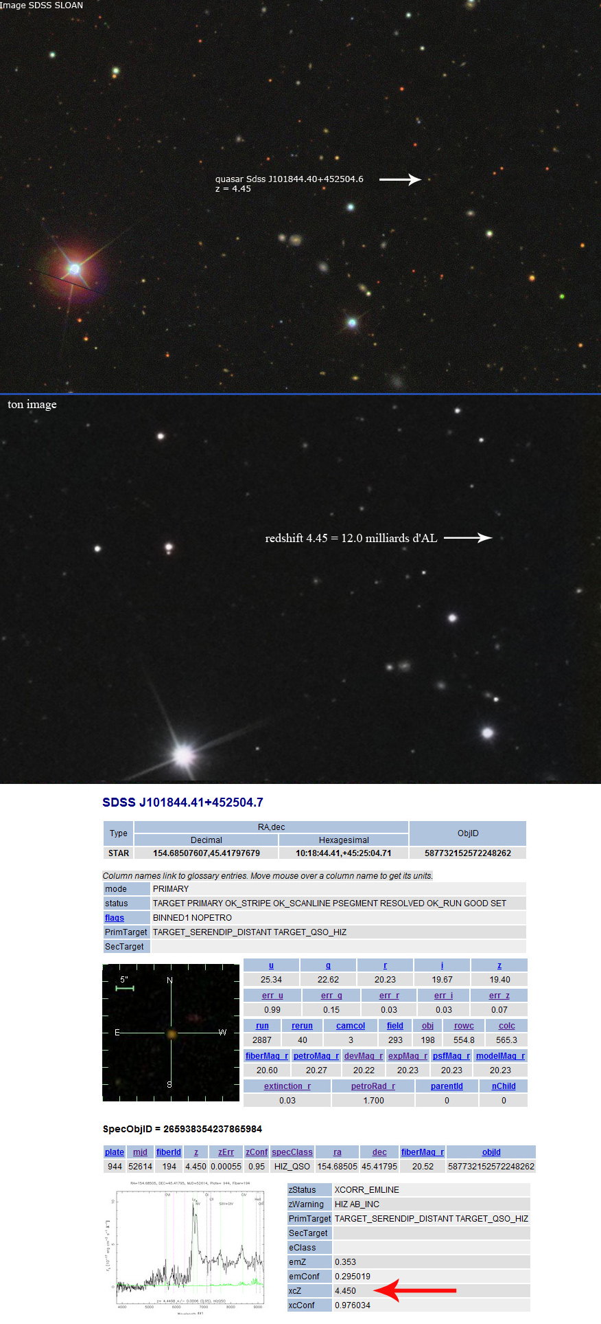

Belle image avec une bonne détection en fond de ciel en regard de la pose totale cumulée. Ton fond de ciel est propre avec des étoiles (très) piquées ;)
Juste pour le "fun", tu détectes très bien le quasar de classe HIZ, magnitude 20 - 21 environ. Cet objet est l'un des plus lointain accessible à l'imagerie amateur équipé CCD.
Son décalage spectral indique un redshift z = 4.45, soit un éloignement de 12 milliards d'années lumière, pour un âge de l'Univers estimé à 13.8 milliards d'années : ces photons qui ont imprégné ton capteur ont fait un long voyage, émis relativement peu de temps après le Big Bang..., enfin, tout est relatif... hein.
Voici en haut l'image du champ SDSS, en dessous un recadrage de ton image, puis les données de l'objet :

Salut Christian, merci de ton petit mot ;) en fait sur cette image il y a deux QSO, celui dont tu fait mention et qui est extraordinairement loin :be: et un autre en haut a gauche de l'image, moins loin mais qui se voit mieux...
