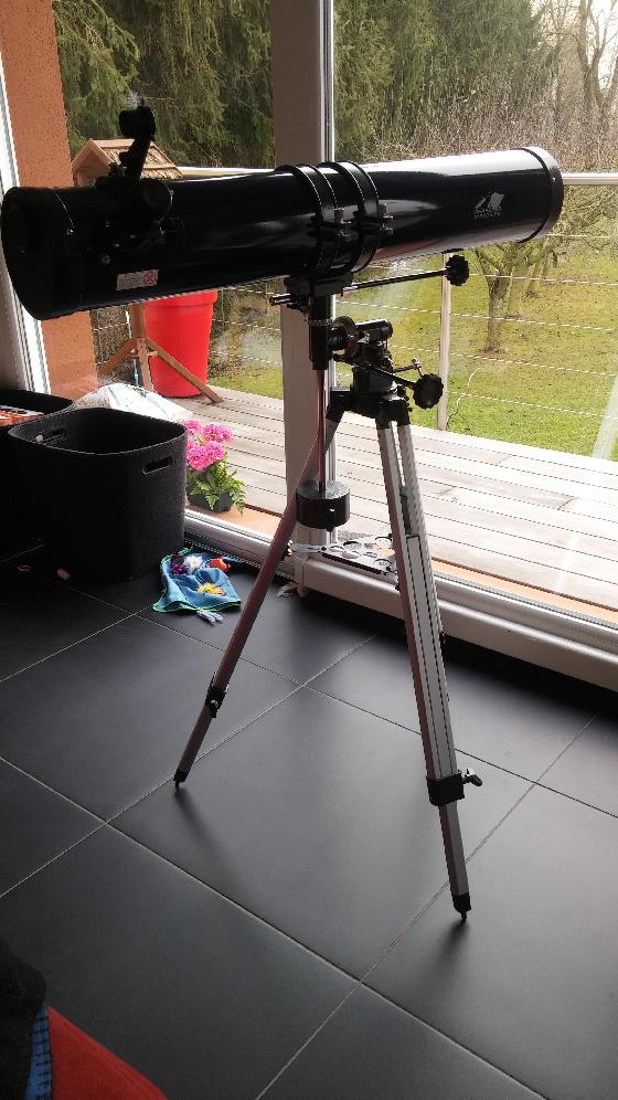

Tu prends une photo de ta monture et tu la post ici par exemple :)

D'après les photos de ta galerie, il s'agit de celle qui porte ton télescope.

Effectivement ma monture ressemble a l'eq1, on me l'a offert et ca vient de "chasseurs d'etoile" mais j'en sais pas plus ... mais du coup si je veux changer de monture, est ce que ca sera compatible avec mon tube ?

la monture que tu as est une EQ1 badgée par un autre importateur, c'est le plus petit modèle de monture équatoriale qui est proposé sur le marché et c'est fait pour supporter des petits instruments légers et faire du visuel, éventuellement avec suivi automatique si tu dotes ta monture d'un moteur (des kits sont vendus à cet effet).
Cette monture ne permet pas vraiment l'utilisation d'un autre tube. D'une part les colliers qui tiennent le tube sont vissés à la monture, d'autre part sa capacité de charge n'excède pas 2,5 kg : au-delà la monture est carrément branlante, voire impossible à équilibrer avec le contrepoids.
