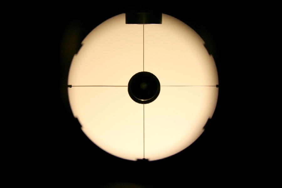

Bonjour ! :)
Le point noir au milieu est le miroir secondaire de ton télescope que tu pourras voir sur chaque étoile ou Jupiter défocalisée, c'est-à-dire floue. Ta mise au point n'est donc pas bonne, je suppose. C'est flou. Mais si tu veux que l'on puisse mieux t'aider, je te suggère tout comme l'a fait Julien3146 plus haut de poster une image de ton porte-oculaire tel que tu l'as organisé. Nous pourrons mieux t'aider ;)
Bonjour ! :)
Le point noir au milieu est le miroir secondaire de ton télescope que tu pourras voir sur chaque étoile ou Jupiter défocalisée, c'est-à-dire floue. Ta mise au point n'est donc pas bonne, je suppose. Mais si tu veux que l'on puisse mieux t'aider, je te suggère tout comme l'a fait Julien3146 plus haut de poster une image de ton porte-oculaire tel que tu l'as organisé. Nous pourrons mieux t'aider ;)

Le truc rectangulaire avec point noir central je pense que tu vois ton miroir primaire.

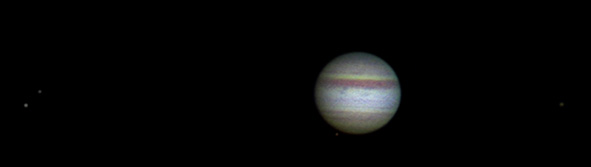

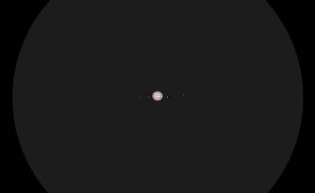

À une queux de pie près, tu devrais, avec le 25 mm, voir Jupiter et ses lunes comme sur l'image si dessous :
http://www.deepskywatch.com/images/articles/see-in-telescope/jupiter-in-medium-scope-full-cut.jpg

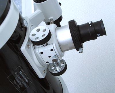

Le montage des éléments dans ton porte-oculaire doit ressembler à ça:
Seul l'ajout de la bague allonge de 50,8mm pourrait empêcher la mise au point, je ne vois pas ce qui peut clocher d'autre.

Quand c'est net, avec ce télescope tu dois voir quelque-chose comme ça, en tout petit, bien 'piqué' et bien brillant (voir aussi l'image postée par Sev un peu plus haut):
Les 'étoiles' alignées autour de Jupiter sont ses satellites: Europe, Ganymède, Callisto et Io.
On ne les voit pas toujours toutes les 4, parfois elles sont cachées par la planète.

On commence donc avec notre porte oculaire déplumé de tous ces accessoires :
On a donc un gros trou, de deux pouces (50.8mm), il faut venir y greffer l'adaptateur/rallonge 1.25", plus petit (31.75mm), ce que tu dois très certainement -à tort ;-)- appeler Barlow :
Une fois que tout est en place, il faut s'assurer que la vis "d'embrayage" est bien serrée (on sert très doucement, sans trop forcer)
On s'assure également que la vis de blocage de mise au point, de l'autre côté des molettes de réglage, est elle, bien desserrée :
La vis en photo doit être en contact, sans serrer fort, celle de l'autre côté doit être libre donc !
On peut monter l'oculaire de 25mm (ici un 26 mais on s'en fout :) ):
Okay, tout est en place, on vérifie que le porte oculaire se déplace quand on bouge la molette, on lui fait faire un petit aller retour, pour cela, on tourne la molette dans un sens puis dans l'autre, le porte oculaire doit se déplacer de butée en butée, si ça ne bouge pas, on essaie de toucher aux deux vis qu'on a serré / desserré jusqu'à ce que ce soit le cas, on veut arriver à ce résultat :
puis on revient en butée au plus court :
Le tube est prêt pour sa mise au point, on pointe un objet distant d'au moins une centaine de mètres, le plus étant le mieux, quand on regarde dans l'oculaire, on doit voir, au mieux, l'objet en tout flou, au pire, rien du tout à part le blanc/bleu du ciel :
Ne tiens pas compte de la "tache" noire, j'ai mal centré mon téléphone pour prendre la photo, tu vois qu'on ne distingue que le bleu du ciel.
Tourne la molette de mise au point pour éloigner l'oculaire du télescope, petit à petit, en gardant l'oeil à l'oculaire...
Si tu as bien visé, l'objet que tu vises doit commencer à apparaître de façon très floue, on approche du but !
On continue à tourner les derniers tours / quart de tours de molette et....
Tadaa ! la mise au point est faite, tu peux peaufiner le plus possible si ça te chante.
si tu regardes ton porte oculaire maintenant, il devrait se trouver quelque part entre les deux "butées" :
Tu pourras repartir d'à peu près cette position lorsque tu observeras, des ajustements seront nécessaires pour avoir quelque chose de net car la distance entre le lampadaire au bout de la rue et la Lune par exemple, n'est pas tout à fait la même :be:
l'idée, comme tu l'as vu, est d'avoir l'objet le plus NET possible, la molette ne sert absolument pas à zoomer, juste à "régler la netteté". en Astronomie, un objet est net lorsqu'il est le plus PETIT possible !
Allez zou ! tu sais tout maintenant !

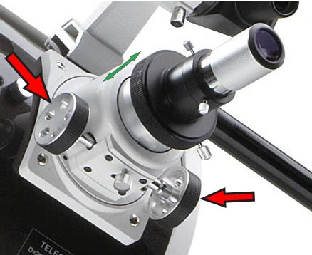

Ben oui, c'est normal. Tu as vu un truc comme ça: http://img15.hostingpics.net/pics/557760extraroddier3.png
Il faut tourner les molettes de mise au point pour avoir une image nette. C'est pas automatique comme sur les téléphones portables et les appareils-photo.
Donc tu tournes les deux roues (flèches rouges sur cette photo):
Pendant que tu tournes, toute la partie avec l'oculaire monte ou descend, selon le sens dans lequel tu tournes les molettes de mise au point (mouvement selon les flèches vertes sur la photo).
Tu tournes lentement pour que la boule blanche devienne plus petite et plus brillante dans l'oculaire, jusqu'à devenir une toute petite planète bien nette.
Modifié par OrionRider
