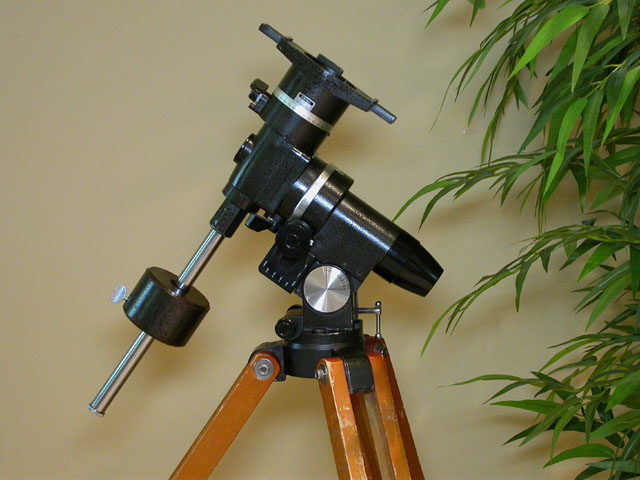

Je recherche une solution à moindre coût pour fixer une lunette ( diamètre extérieur 62,5 ) sur une monture Vixen super Polaris .
L'idéal serait bien sûr le(s) collier(s) adéquat(s) mais je n'en trouve pas ( si vous en avez à me proposer qui traînent dans votre grenier , vous pouvez toujours me contacter en MP :) ) .
Aussi , que pourriez-vous me proposer comme solution? ( les rizlans , c'est déjà fait ! :D) .
Merci . :)
Une photo de la monture .
Euh , ne me proposez pas des colliers Takahashi , s'il vous plait ! :D
