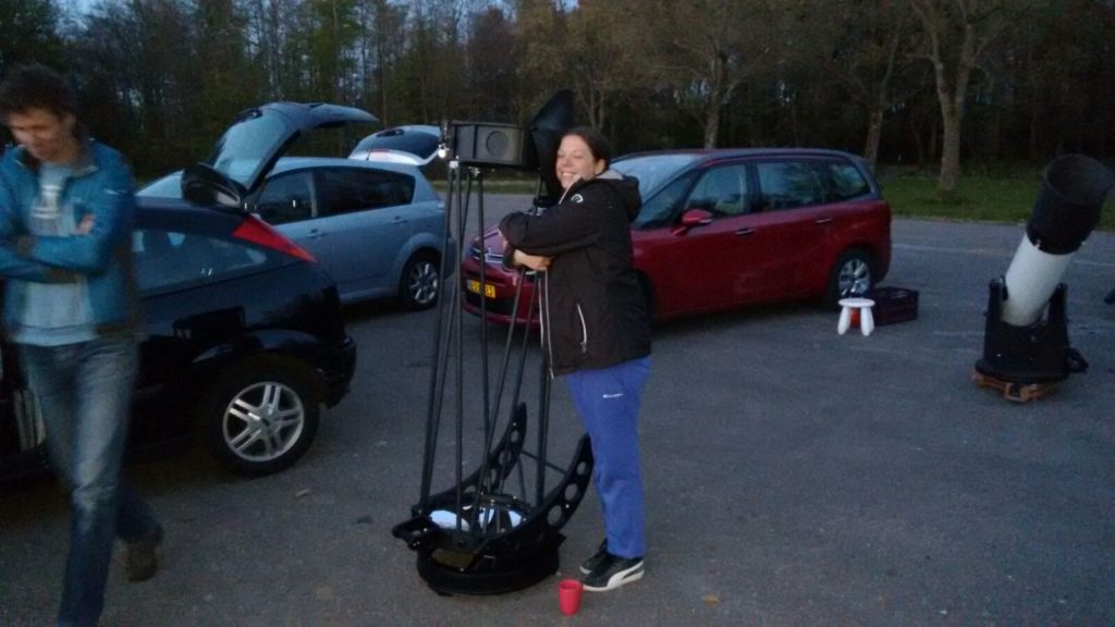

Je sens un p'tit Alkaid 300mm ou même cette nouvelle belle bête:
Bon, on voit ce que la première propriétaire du nouveau Canopus 400mm en pense après la nuit de noces...mais bon, venant d'un Lightbridge 300mm...
En France les Alkaid, c'est via TS. Par contre, les Canopus, on peut les commander chez Sumerian.

Merci pour la photo Sixela ! elle a l'air in love la demoiselle ;-) mais j'ai un petit faible pour Skyvision…
