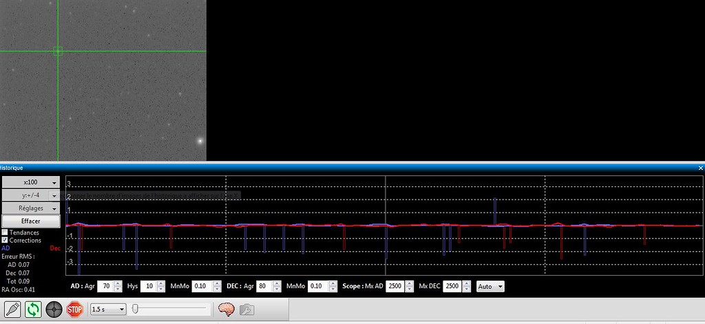

Sinon, comme Gandalf, j'utilise une az-eq6 et j'en suis pleinement satisfait.
J'ai rarement des déchets, va voir là pour plus de détails :
http://www.webastro.net/forum/showthread.php?t=146172

Les EQ6 sont bien brave et en visuel suffit largement. Une fois qu'on est a moins d'une seconde par pixel, par contre, ca rassure d'avoir la Mesu. J'ai deux Mesus et deux EQ6 dans mon gite astro. Les Mesu se trompent jamais.

En dessous de 1" d'échantillonnage, il faut une EQ6 très bien réglée pour que ça marche. Il faut souvent mettre les mains dans le cambouis pour arriver à un niveau suffisant, mais c'est possible. On arrive à 0,35" rms d'erreur de guidage environ, c'est pas mal jusqu'à 0,7" par pixel.
En dessous ça devien plus difficile. Une G11 à vis NS ovusion sera plus adaptée. (Ou une Mach 1 ou une GM1000).
