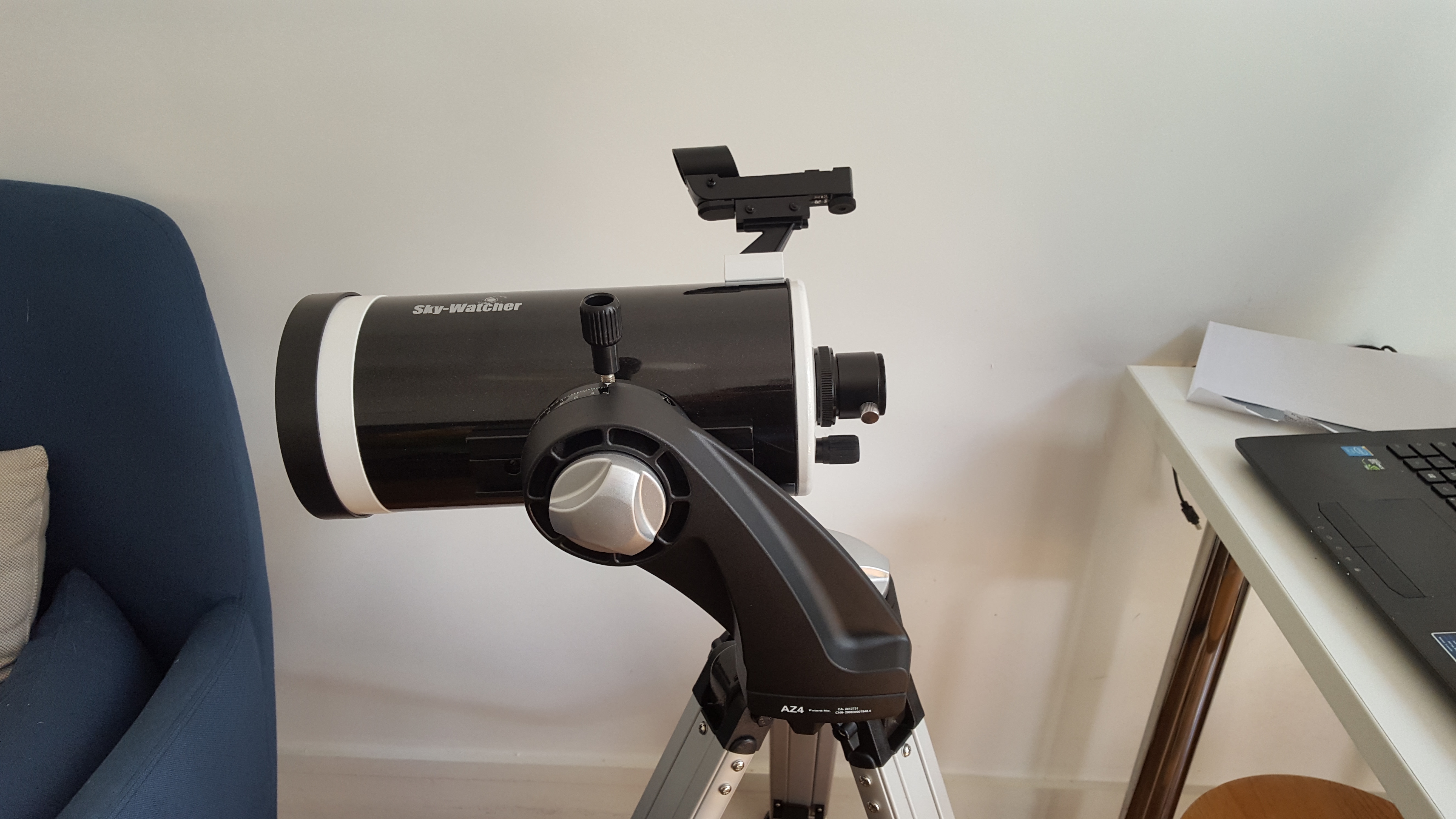

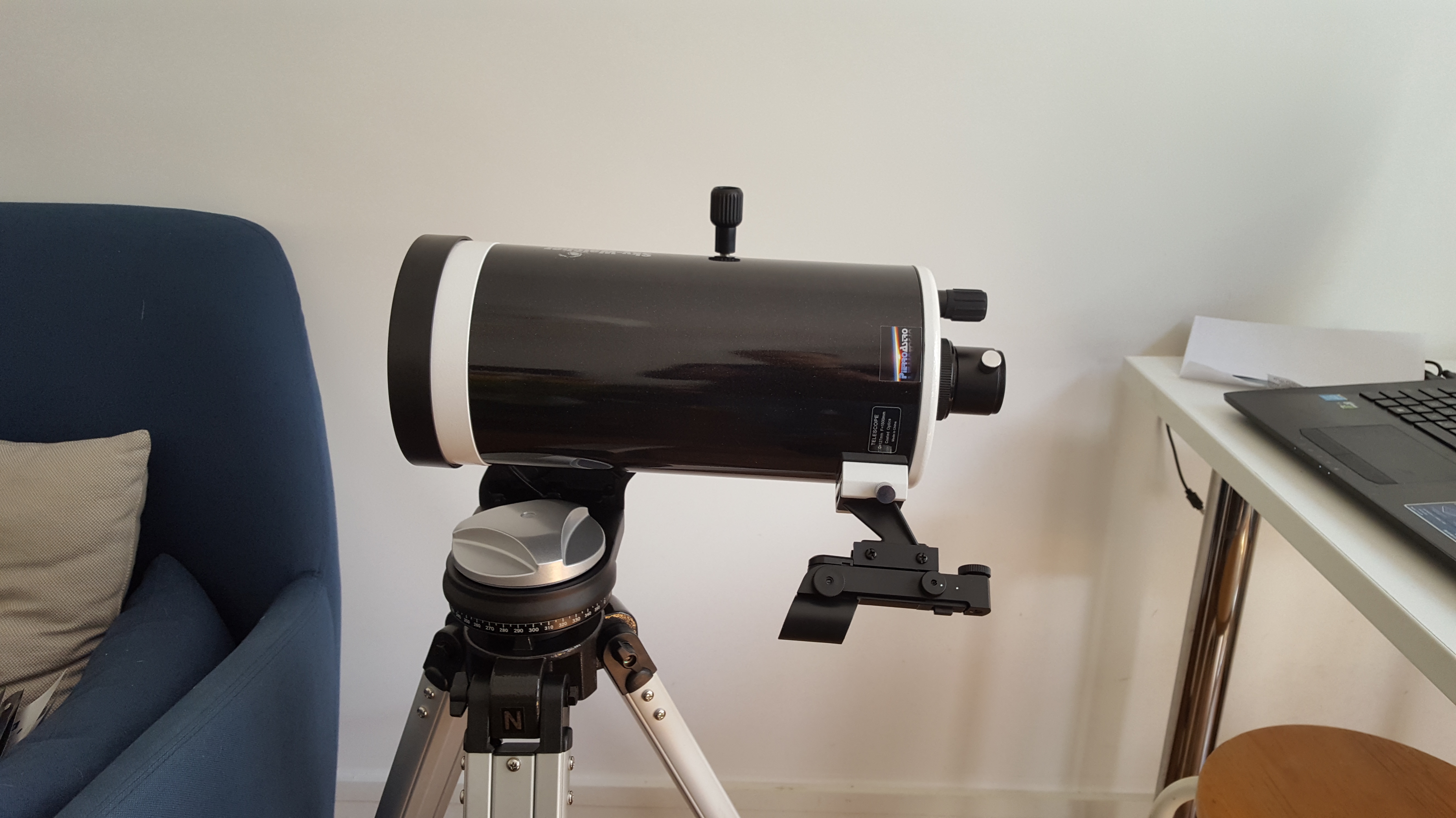

1- Lorsque je souhaite mettre le tube sur sa monture, je ne trouve jamais la bonne position !
Voici 2 photos qui vous illustrerons bien mon problème :
Soit le chercheur est à l’envers, soit le tube ne pourra pas atteindre 90° verticalement.
J'avoue avoir essayer plusieurs choses sans résultat. Je n’ai malheureusement pas reçu de mode d’emploi avec la monture et ça n’aide pas trop.
Il y a effectivement une pièce dont je ne sais quoi faire en forme de L, des solutions ?

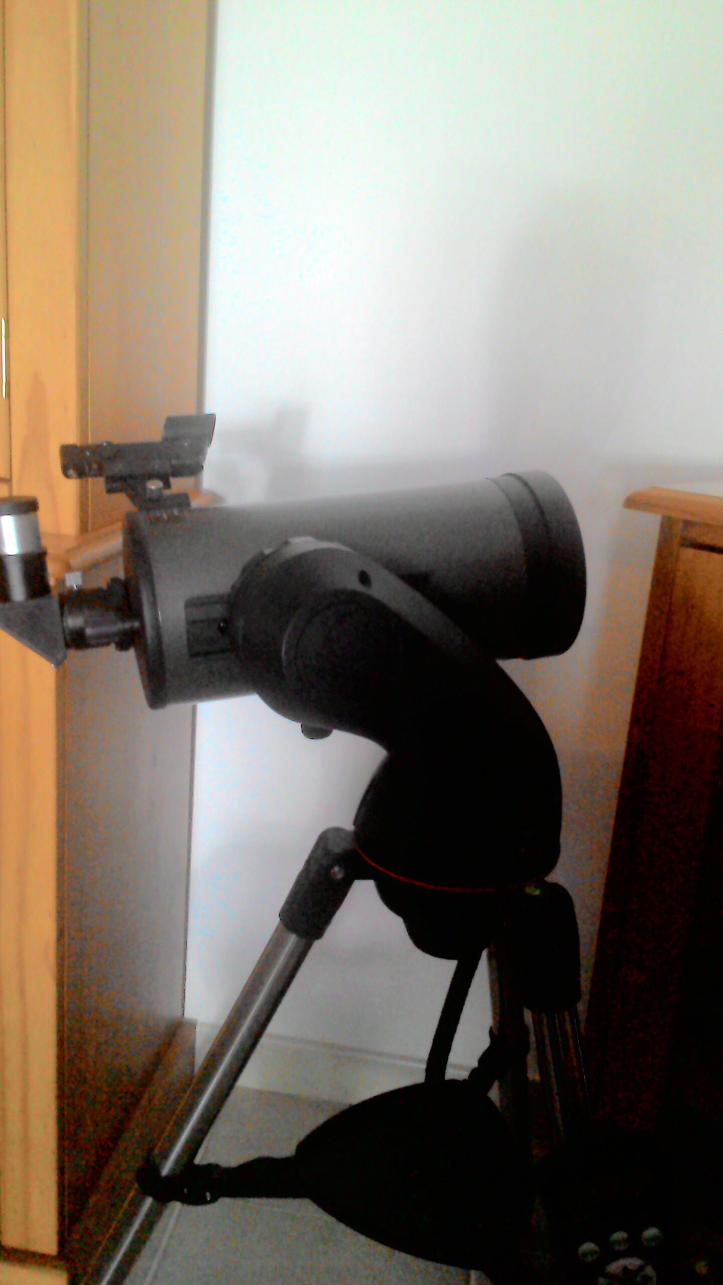

La première photo est la bonne position a tu essaye le tube dans l'autre sens je te poste une du miens même si il est un peu différent
Le tube est monté dans le mauvais sens. Sur sa 1ère photo, en laissant la monture telle qu'elle est, le tube doit viser le pc portable.
C'est son problème justement, si elle retourne le tube, il n'y a plus de queue d'aronde pour fixer ou sinon, le chercheur est a l'envers. C'est bien ça ?
Ca a l'air con comme problème à ta place je prendrai contacte avec pierrot astro pour leur expliquer le soucis :)
Modèle anglais conduite à gauche, première fois que je vois ça :b:
Oui, contacte Pierro car j'ai beau tourner mon écran dans tous les sens, je reviens à ta première photo.

Guillaume a peut-être raison. Je ne suis pas chez moi, je regarderai ça ce soir. Mais ça me parait la seule possibilité... mais je me demande si j'avais pas vérifier cela dit.

Bon malheureusement pas demplacement pour chercheur caché sous une étiquette...
Avez vous d'autres idées ?
J'ai beau le retourner dans tout les sens, ce n'est pas dans le bon sens.
J'ai regardé sur internet, il semble que les mak 127 sw soient montes de serie ainsi car prevus pour montures équatoriales.
Tu peux soit demonter la base du chercheur et la placer ailleur en faisant de nouveaux trous ou en trouvant un système de fixation sans trous (colliers par exemple), soit utiliser une sorte de queue d'aronde coudée (je crois qud ca existe).
Demandd au vendeur, il pourra surement t'aiguiller.

En attendant, est-ce que la queue d'aronde ne dispose pas de trous filetés à sa base par lesquels le Mak pourrait être fixé sur le "rail en L" qui lui sera fixé sur la monture?
PS: après, faut voir pour l'équilibrage et la force de serrage de la friction en altitude.

j'utilise fréquemment ton montage et je me suis parfaitement habitué au chercheur en bas. Il n'entrave pas les mouvements du tube et n'impose qu'un peu plus de contorsions lors d'un pointage près du zénith. Seule la publicité nous a habitués aux chercheurs en haut à gauche.
C'est d'ailleurs fait exprès pour limiter le déséquilibre de la monture lorsque tu montes en altitude. Dans ces conditions, un chercheur en haut déséquilibrerait davantage la monture.
Si le chercheur en bas t'embête vraiment, tu peux toujours acheter une platine, percer le tube (faut le démonter au préalable, puis le remonter et le recollimater) et mettre vis et écrous qui vont bien. Mais je t'aurai prévenu :pou:
