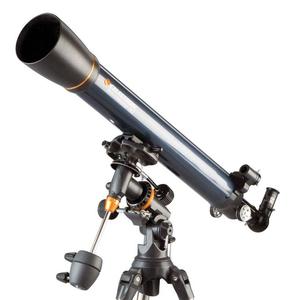

En terme de "trou" le 14 pourrai effectivement être remplacé par le 11 de la série et le 24 pourrai l'être par un 20mm. On est cependant là avec plus de 500 euro d'oculaires en valeur neuf (surement plus de 300 en occas) sachant que pour ces mêmes prix on peut trouver un dob 250... Je remets donc le commentaire d'Orionrider tout à fait de circonstance :
Tu dois aussi comprendre que ta lunette achromatique ne peut pas faire des miracles. Même avec des oculaires haut de gamme ça ne corrigera pas ses défauts. En fait, l'image sera à peine meilleure que ce que tu as déjà.
Bref, tu as le choix pour le même prix:
  1. mettre 600€ dans 5 oculaires Hypérion et améliorer un tout petit peu les images
  2. mettre 529€ dans un Dob 250 pour des images nettement meilleures et sans chromatisme, aussi en CP, même avec les oculaires de base.
Dans le cas de l'option 2, tu peux même revendre ta lunette 100€ pour acheter deux oculaires corrects pour le planétaire (un 5mm et un 9mm par exemple): https://www.maison-astronomie.com/oculaires/2926-oculaires-wa-58-degres-sky-watcher.html#/14-focale-9_mm
Alors ok de bons oculaires c'est jamais perdu mais l'oculaire restera toujours un "plus" qui permet de pousser l'instrument à son maximum. Le problème ici c'est qu'avec le budget oculaire tu pourrais avoir un instrument dont le "pas maximum" montrerai déjà bien plus de choses que ta lunette portée à son maximum.

Je voudrais attirer l'attention de tout le monde sur un point : la masse des oculaires.
Il est difficile de mettre un oculaire grand champ 82° ou un hypérion sur ce type de lunette.L'instrument n'est pas fait pour cela.Cela va pencher!:be:
Il faut utiliser des oculaires de faible poids.
De plus, le prix des oculaires doit être adapté à la valeur de l'instrument.Vous conseillez des oculaires à plus de 100 euros la pièce alors que l'instrument coûte environ 200 euros.Ce n'est pas bon.

  • 1 occulaire Hyperion Aspheric 36mm - 72° (pour les observation du ciel profond qui demandent un faible grossissement)
Ta lunette possède un porte-oculaire avec un coulant de 31,75mm (taille du trou pour mettre l'oculaire).
Or, au-delà de 24mm/68° tous les oculaires sont au format 2" et ça ne rentre tout simplement pas dans un trou de 31,75mm. Dans ton cas, l'adaptateur 31,75mm livré d'origine avec tous les Hypérions ne sert à rien du tout. Même s'il permet de monter l'oculaire, la mise au point à l'infini serait probablement impossible et l'optique dramatiquement diaphragmée.
EDIT: je vois que tu as le modèle sur équatoriale
Par ailleurs si ta lunette est le modèle avec support Alt-AZ, oublie tous les Hypérions, qui sont bien trop lourds (400 à 500g)! Tu n'arriveras jamais à équilibrer l'instrument. Avec une monture CG-3 (en fait, une EQ2 'maquillée'), ça ira à peine mieux parce que la queue d'aronde de l'instrument est minuscule.
Pour te donner une idée, voici un Hypérion 17 (donc avec le 'petit' coulant 31,75mm) sur une mini lunette de 80mm, juste pour montrer combien ils sont gros:

Ah ouais... effectivement si le coulant 2 n'est pas possible et si il faut oublier les oculaires "lourds", ça change la donne, bien vu!
Mais quand même, les ES en 82° tournent autour de 300g (sans parler du 24 ou du 30 hein?)... C'est déjà trop lourd pour ce type de tube? :b: Quelle serait alors la limite en terme de poids?
Le souci, c'est qu'on ne peut pas équilibrer en glissant la queue d'aronde parce qu'elle est de la même taille que son support. L'instrument est conçu pour les oculaires d'origine, qui ne pèsent même pas 100g.
Ou alors il faudrait coller une masse à l'avant. Un gros aimant par exemple. Mais ça commence à faire beaucoup pour cette pauvre monture.
Donc ça serait 100g maxi et pas de coulant 2'... Ça limite tout de suite le choix!
Dans ce cas, même si le tube de Vondriguen n'a que 2 mois, la proposition du 250mm prend plus de... poids! :be:
Mais notre ami précise que son "but ultime est l'astrophotographie"... un 250mm permettant de faire de l'astrophoto, ça risque d'exploser le budget non?
Et si le tube actuel ne peut supporter le poids d'un ES, ça risque d'être compliqué pour un APN voire même une caméra...

Les ES de la série 82° en 31,75mm sont beaucoup plus légers, plus compacts aussi, ça tient facilement en poche. Et optiquement supérieurs aux Hypérions. :)
Par contre, c'est un peu coûteux pour une lunette achromatique de 90mm.
