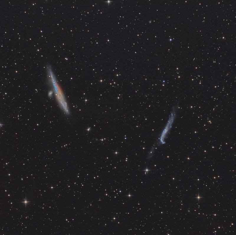

Après un petit intermède dû à un emploi du temps très chargé et une météo capricieuse, je reviens poster une image prise de Charente Maritime avec un NEwton 150/750 et une G4200 avec environ 3h1/2 de Luminance (les nuits étaient courtes fin mai).
Ce qui m'interpelle c'est ma couche rouge qui fait apparaitre une structure très différente des autres couches puisque la Galaxie semble tordue ce qui provoque une belle tache rouge en RGB...
Je n'ai pas vu de "Baleine" avec ce rendu ... (j'ai arrêté le traitement car cette couche rouge me perturbe...
Voici donc la LHaRGB :

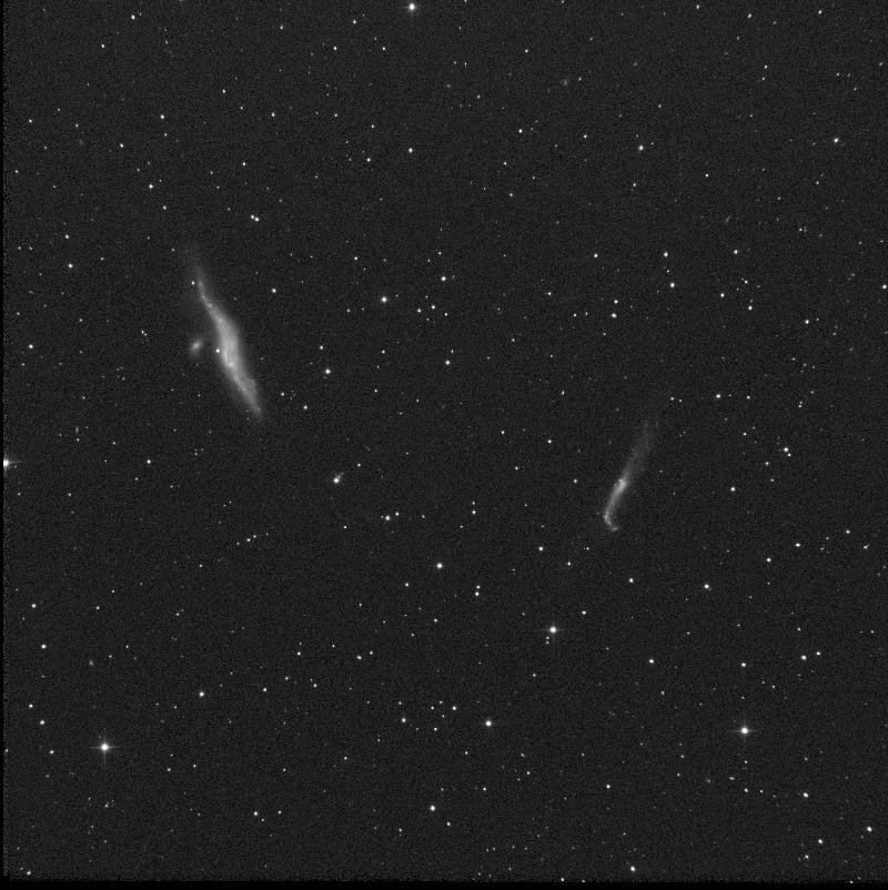

Et la couche Rouge qui me parait bizarre... :

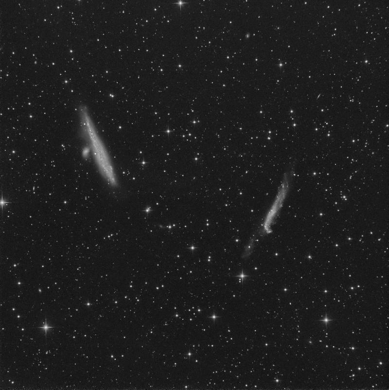

et aussi la Luminance...(normale elle) :
Vos avis ?
hello finalement cette nuit j'ai trouvé mais je ne comprends pas ce qu'il s'est passé... je regardais les brutes registrées et elles sont toute scomme cela... les brutes elles sont normales donc il y a un problème pendant la registration et ceci sans message d'erreur de Pixin...
Donc je recommence le traitement ce soir et je vais essayer de voir et de comprendre comment ceci est possible sur les forums Pixinsight.
