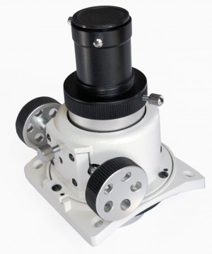

Bien, à quoi ressemble le système d'entraînement de ton porte-oculaire ?
S'agit-il d'une crémaillère (visible sous le tube coulissant) entraînée par un pignon ?
Ou d'un crayford (dessous du tube coulissant plat et lisse) entraîné par friction ?
Les crayford Skywatcher, même basiques, sont bien meilleurs que les anciens modèles à crémaillère, qui étaient atroces. Je le sais, c'est ce que j'avais. J'ai tout remplacé par un crayford GSO.

Bonne nouvelle , aucune crémaillère visible , partie plate et lisse , cela serait donc un Crayford
Oui, et a priori, sans être à se faire dessus, ces crayfords sont honnêtes, même si, pour soutenir de fortes charges sans se décaler, il faut ajouter quelques lamelles de téflon pour améliorer le guidage du tube coulissant.
Est-il démultiplié (une seconde molette plus petite du côté droit) ou simple (une molette simple de la même taille de chaque côté) ? Il me semble que le modèle démultiplié est un peu mieux question guidage que le modèle simple, qui est très basique.
Quoiqu'il me semble qu'il existe un 4è modèle bien plus précis, mais qui n'est vendu qu'avec leurs astrographes ouverts à f/4 et leurs lunettes haut de gamme, donc on ne devrait pas le trouver sur un dobson à faible coût.
Bah, tu verras bien à l'usage. ^^ Le principal est que ce soit un crayford. Ca signifie qu'il est assez récent et ça permet quand même un focalisation plus aisée. Et si ton oculaire est trop lourd, tu pourras toujours équilibrer en coller un gros aimant au bas du tube. Au pire, un aimant récupéré sur un gros haut-parleur hors d'usage fera l'affaire.
Autre question : le porte-oculaire est vissé sur une embase, elle-même boulonnée au tube optique par 4 vis.
La base du porte-oculaire est-elle complètement circulaire, ou présente-t-elle une protubérance rectangulaire au dessous ?
En gros, il y a deux générations, l'ancienne avec la base circulaire :
Et la nouvelle, avec le méplat, crayford simple :
Ou démultiplié, à double molette :

Mon Crayford n'est pas démultiplié , type 1 , base complètement circulaire
Les éventuelles lamelles de teflon , à glisser entre le PO et le "porte PO" au niveau de la partie plate et lissse ?

OK, embase ronde, donc ancien crayford. Bon, il ne peut pas être pire que le modèle à crémaillère qui accompagnait mon instrument, mais c'est clair qu'il y a mieux que cet ancien modèle. Concernant l'amélioration de la rectitude du guidage du tube coulissant, il va falloir chercher un topic dédié sur ce forum, je sais qu'il en existe un (peut-être dans la rubrique bricolage).
Comme je n'ai jamais eu ce modèle entre les mains, je ne pourrais pas t'en dire plus, mais je sais que ça a été évoqué à maintes reprises récemment sur divers topics, donc ça ne devrait pas être compliqué de trouver, au pire, quelqu'un qui pourra t'aiguiller vers un tuto. :)
A noter que le problème de flexion n'est essentiellement sensible que pour un oculaire lourd, un appareil photo, etc. Tel quel, il devrait fonctionner très bien avec les deux Super Plössl fournis, qui sont très légers.
