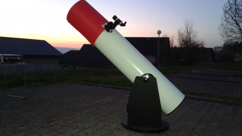

Mon ancien GSO 300mm, mais le tapis existe en noir :be: :
