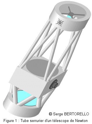

Qu’est-ce qu’un tube Serrurier et pourquoi beaucoup d’amateurs n’en ont pas alors qu’ils prétendent le contraire ?
Le tube du télescope est une structure supportée par un axe de rotation et qui supporte le miroir primaire, le secondaire, le porte oculaire, etc.
Mécaniquement, tous les tubes plient sous leur poids et cette flexion varie en fonction de l’inclinaison de l’axe du tube. Les ingénieurs savent calculer l’importance de la flexion et définir quand elle va influencer l’alignement des optiques.
Quand le premier télescope du mont Palomar a été conçu, on a vu que la raideur des structures existantes n’était pas adaptée à la masse du futur géant. Nécessairement, les performances du télescope allaient être affectées. L’ingénieur français Marc Serrurier trouva une solution élégante à ce problème : Le tube à double structure triangulée. Il l’a inventé et on parle désormais de tube Serrurier. Le tube Serrurier comporte une structure triangulée courte allant du centre de gravité (confondu avec l'axe de rotation) vers la gosse masse du miroir primaire et une structure triangulée plus longue allant du centre de gravité à la plus petite masse du secondaire.
La structure n’empêche pas la flexion. Mais la flexion du bas du tube et du haut du tube sont identiques. Les deux extrémités du tube restent parallèles. Les optiques restent alignées quelle que soit la direction pointée dans le ciel. La structure triangulée n’était pas une innovation en soit. Ce qui était nouveau dans le tube Serrurier c’était d’adosser deux structures en triangles pour que les optiques restent alignées pour toutes les inclinaisons malgré les flexions.
Les amateurs qui construisent un tube avec seulement une structure triangulée, soit la moitié du tube Serrurier, ne peuvent donc pas en usurper le nom. Car ce qu’ils font n’est autre qu’une structure triangulée. C'est la structure la plus rigide qui soit pour une masse minime. Elle est utilisée pour construire les poutres des grues ou les poutres support de luminaires pour le monde du spectacle. Mais ce n'est pas un tube Serrurier.
Voici un tube Serrurier :
