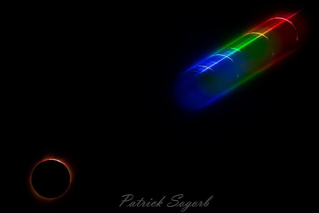

De retour des USA ce matin. Pour l'éclipse, j'ai fais une petite manip pour enregistrer le spectre de la chromosphère. On nome cela un spectre éclair (ou flash spectrum en anglais), car il faut shooter au bon moment, en tout début ou toute fin d'éclipse. Il faut effectivement que la photosphère soit éclipsée, mais que le chromosphère soit encore visible. Pour faire cela, j'ai juste fixé un réseau de diffraction (100 traits/mm, blasé à l'ordre 1) devant le zoom 100-400 et un 6D défiltré. Cela me permet d’enregistrer l'ordre 0 (l'image directe avec la lumière non décomposée) et le spectre d’ordre 1. Voici l'image en basse résolution:
Pour une résolution plus élevée, cliquer sur le lien:
http://www.astrosurf.com/sogorb/usa2017/img_0790_tse2017_spectrum_sogorb_2500pix.jpg
Pour les trois raies spectrales les plus marquées, l'identification est facile:
Image Rouge => Hydrogène (H-alpha)
Image Jaune => Hélium
Image Bleue => Hydrogène (H-béta)
Il y a maintenant tout un tas d'autres raies spectrales à identifier (je ne suis pas un spécialiste). Je vous posterais cela lorsque j'aurais fais cette analyse.
C'est top, bravo !

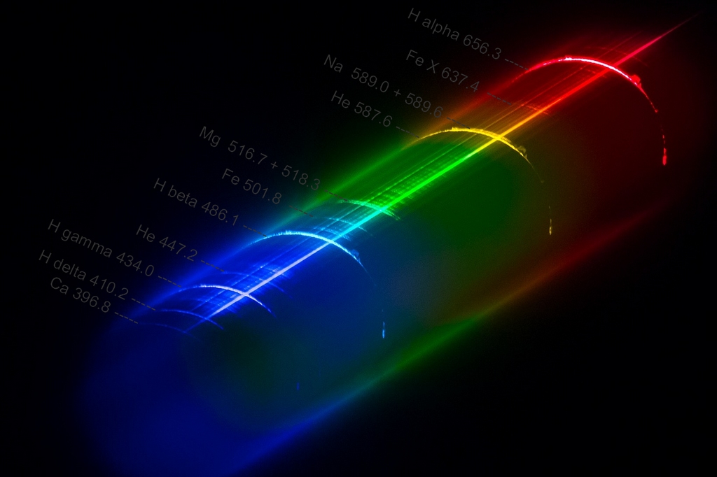

EDIT : est-ce quee tu t'es amusé a dériver une courbe spectrale à partir de l'image ? Tu as aussi peut être des raies du Fer et du Calcium.
Merci pour vos commentaires. Pour l'instant je vois deux pistes pour exploiter l'image:
-Soit j'essaye de mesurer directement les longueurs d'ondes avec un soft spécifique, mais il y a gros boulot de distorsion géométrique à faire avant. Et puis finalement, je ne pense pas qu'il y a des informations à retirer de ce genre de manip
- Soit j'essaye de reconnaitre visuellement les raies à partir de données existantes. C'est plus facile, mais il y a aussi du boulot. J'ai déjà pu y reconnaitre, l'Hydrogène, l’hélium, le Sodium, le Fer, Le Magnésium et il y en a encore quelque autres...
J'ai travaillé sur l'identification des raies spectrales de la chromosphère. Il y a encore du boulot, surtout pour les raies les plus faibles, mais voici ce que cela donne sur les plus brillantes:
