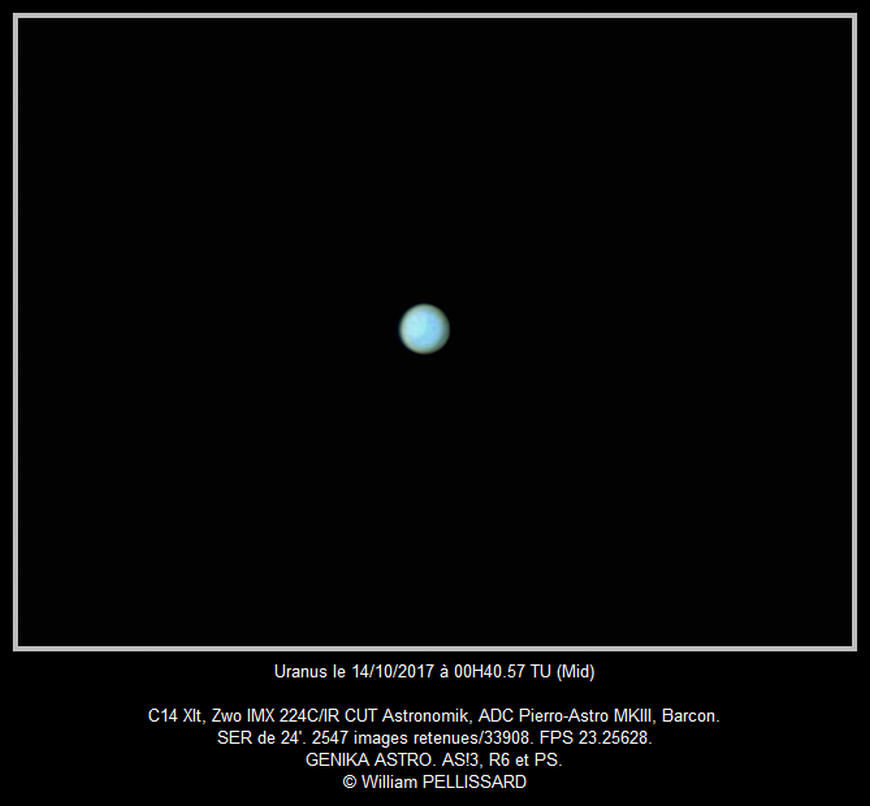

Ma cible privilégiée, Uranus, je m'y suis cassé le nez plusieurs fois mais dans le lot finalement, une vidéo s'est laissée apprivoiser !
Le traitement d'Uranus s'apparente à celui de Vénus, utilisations d'ondelettes de derniers niveaux sinon le bruit monte immédiatement avec très peu de détails.
J'ai également quelques bonnes et très images de la lune mais... Il ne faut pas tout mélanger et comme le dit Gérard, il faut prendre son temps pour le traitement :)

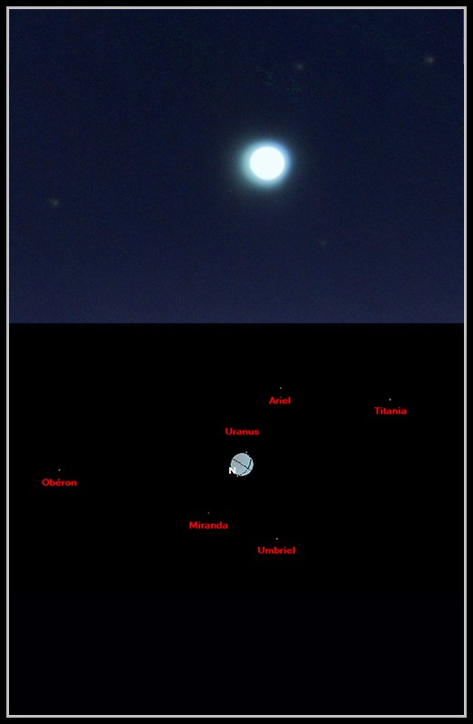

Pas de dérotation pour cette image ! J'ai utilisé directement la 224C, il n'y a pas de composition avec un filtre rouge ou infrarouge, je suis surpris par le résultat, certains plus expérimentés que moi pourront confirmer ou non la véracité des détails. J'avais une série avec la 178 et filtre RG610 mais la collimation n'a pas tenue et je me retrouve avec un gros flou sur l'un des pôles de la planète, dommage, les détails étaient beaucoup plus marqués.
Pour ce qui est des satellites, je n'ai pas fait une pose à part, donc c'était assez difficile de les faire ressortir du fond de ciel mais ils sont surtout ici pour connaître l'orientation d'Uranus, Miranda est à peine perceptible sur l'image. On voit également les pixels chauds se balader sur le fond de ciel (vert) :D, il faudra que je m'y intéresse pour avoir quelque chose de plus propre la prochaine fois

Je rajoute une version 130 % :

C'est vraiment une réussite ! Bravo Will! Et à 45ms c'est difficile de faire ressortir les satellites, bravo c'est très bon !
William, c'est la meilleure image en vraies couleurs d'Uranus qui a jamais été prise depuis le sol ! La seule qui montre en plus du pôle nord la bande équatoriale.
Ca mérite de grosses félicitations !

Merci pour ton passage Christophe et les félicitations :) Il faut avouer que cette planète donne du fil à retordre : on est pas sûr à 100% pour la MAP et on ne sait pas ce que ça va donner au final.
Penses-tu qu'une version dérotée apportera un plus ? 24' c'est peut être limite non ?

Je t'en prie, c'était voulu, c'est l'essentiel pour un forum de partager son savoir, poster ses images sans aucune information, pour moi cela n'a pas de sens, on est pas dans une compétition :p
De façon empirique, je pense que la limite limite c'est 30 mn. Tout dépend s'il y a des spots ou pas... ici visiblement non.

ok, j'en prends bonne note : J'ai quand même lancé la dérotation par curiosité, ça travaille pour l'instant:)

De rien, mais cela peut être valable pour une planète comme Vénus, et un 127 pour ce type de cible c'est bien :)
Non pas de Bathinov, je n'en utilise jamais mais sur ce type de cible faible ça peut permettre une vérification de la bonne MAP. C'est plus facile d'utiliser un C14 qu'un petit diamètre pour faire la MAP, du moins je pense...

Merci David : C'est simple je mets les ondelettes des 3 premiers niveaux à 0, l'avant dernier à 3 et les derniers vers la droite presqu'à fond !

C'est vraiment fabuleux d'avoir autant de détails sur cette planète !
Il semble que cela soit bien les bandes équatoriales et pas des artefacts.

Dans le cas de tes acquisitions tu es a combien de focale au total ?

Merci Jean-Luc et Davidastro : pour les bandes je pense que oui, elles apparaissent rapidement au traitement, pour les autres petits détails, c'est moins sûr, soyons prudents ;)
Salut et merci Idir : Je parle plus en échantillonnage qu'en focale mais ça doit tourner vers les 9.5 mètres à la louche.
Merci Deep, content que ça te plaise, merci Ted, Serge : Oui ce sont bien les bandes !
