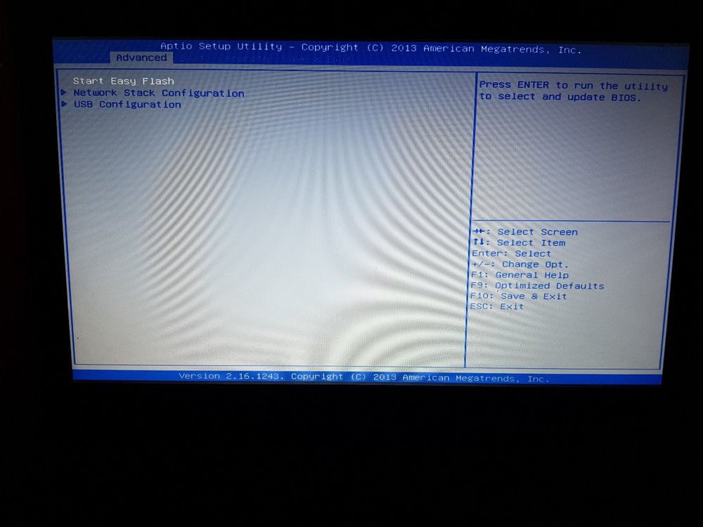

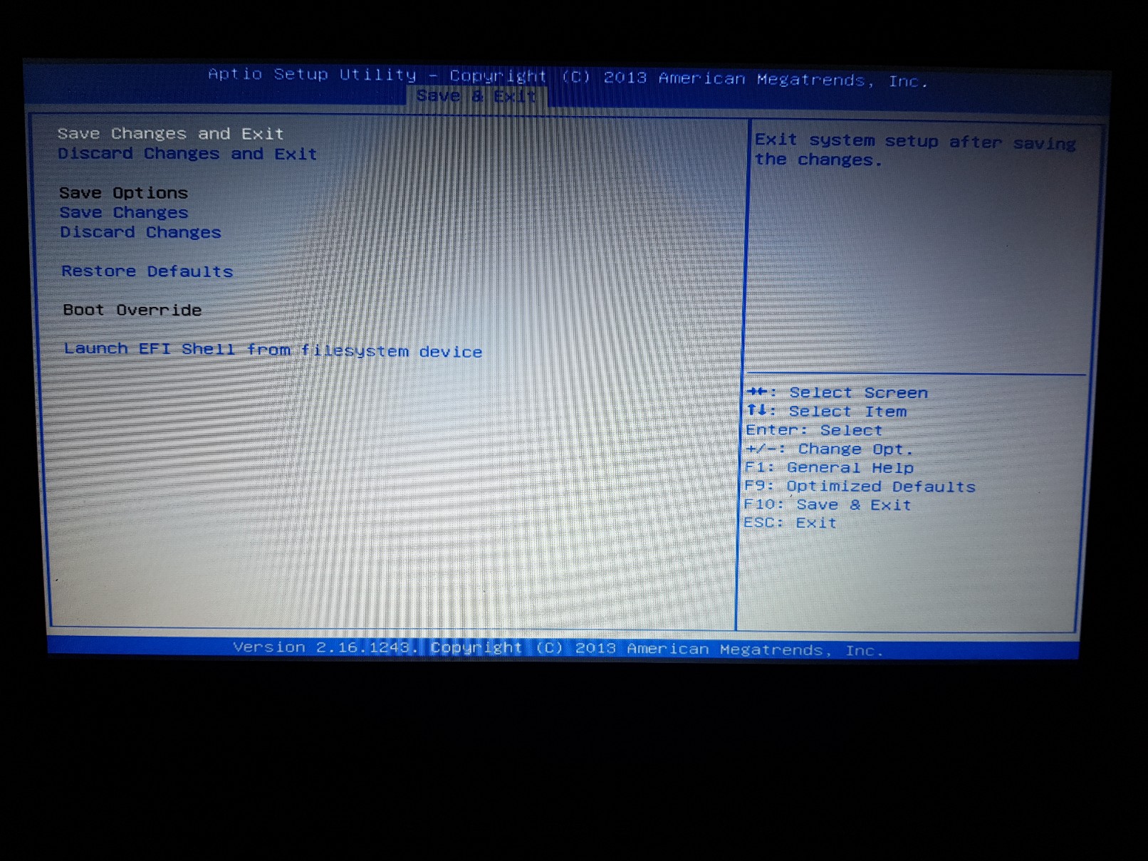

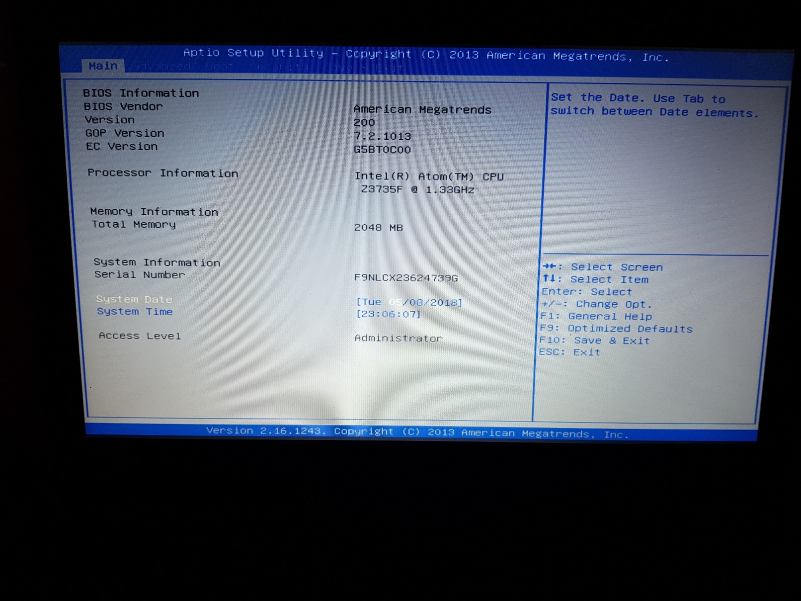

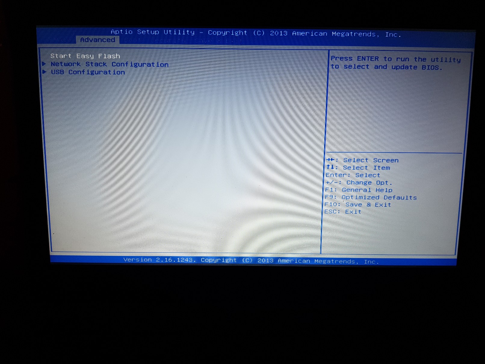

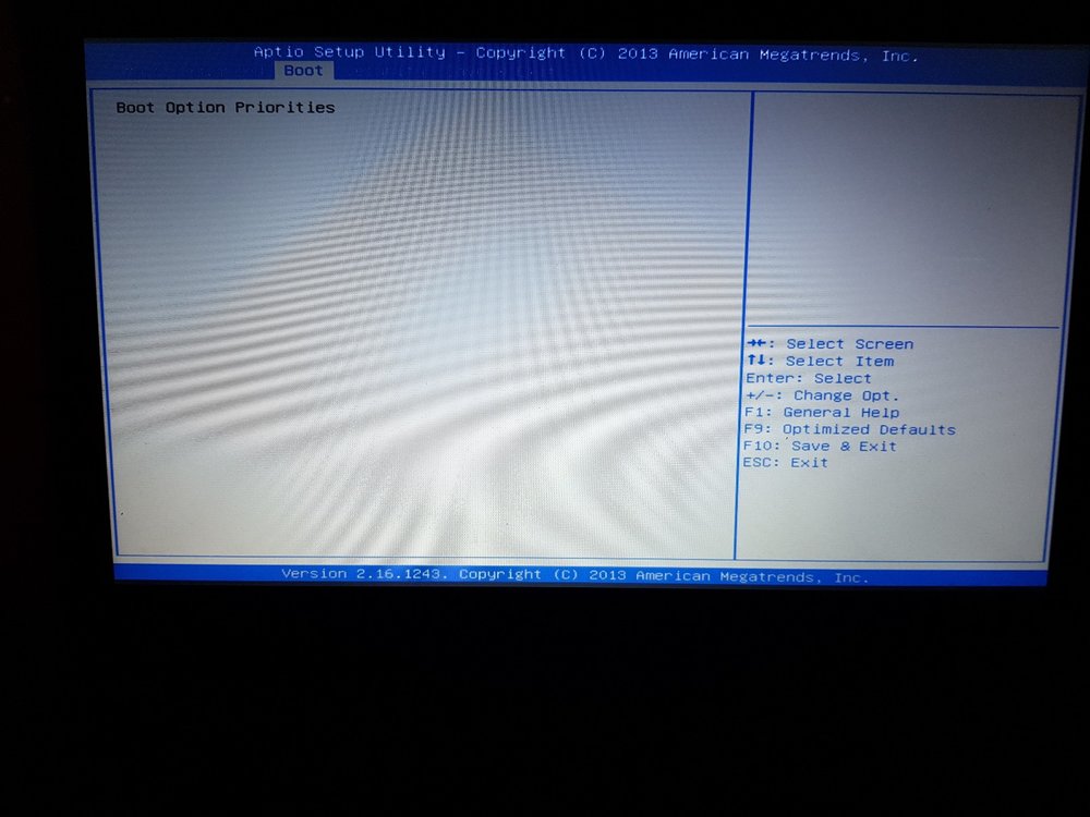

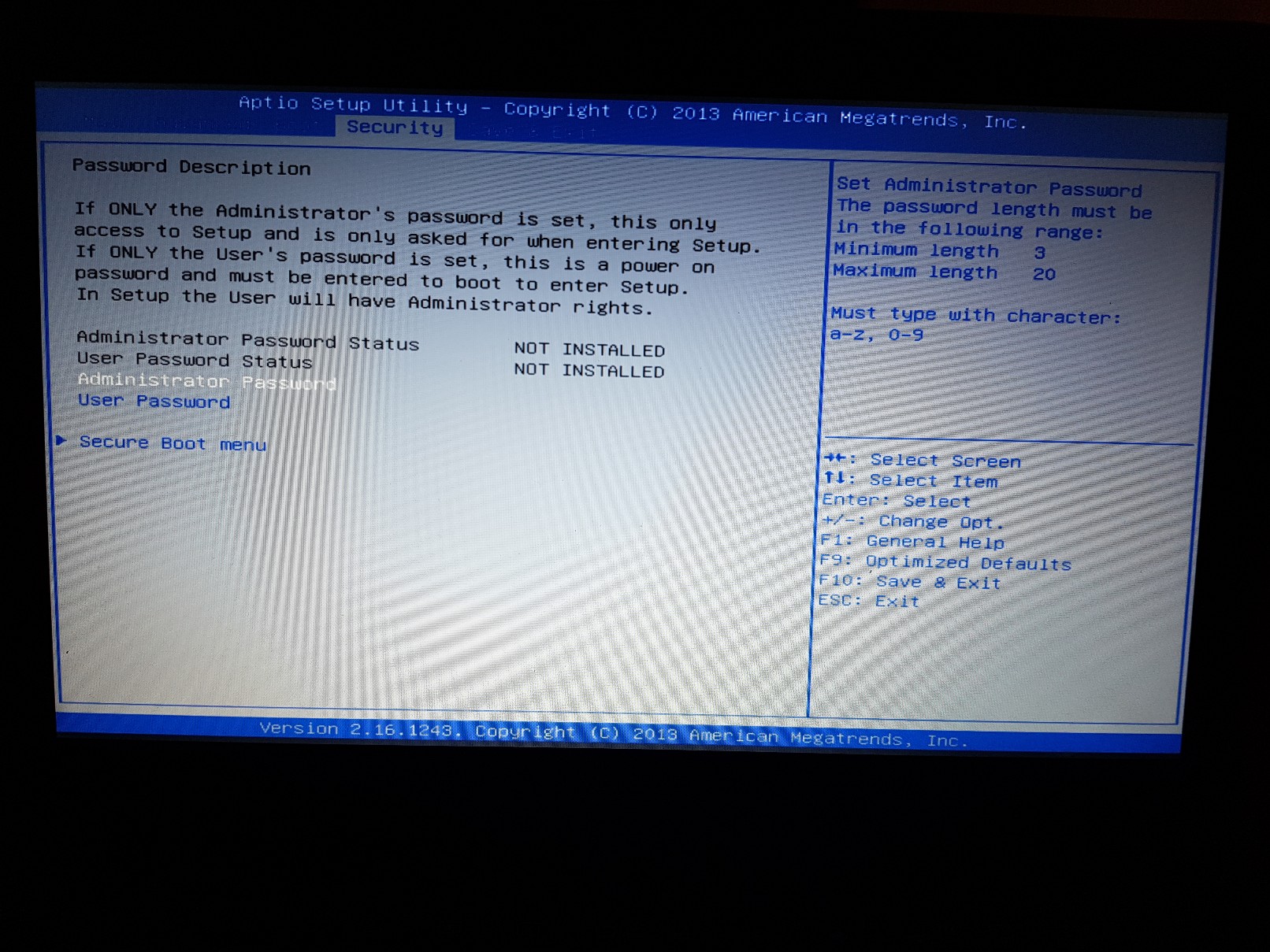

Hélas je ne trouve aucune de tes options !!!
Voilà une capture d'écran de chaque page du bios :
Pas facile.....
Il n'y a rien qui ressemble moins à un bios qu'un autre bios...
Sur ces copies d'écran j'irais voir ce qui se cache derrière :
- usb configuration
- Boot option priorities
- Secure boot menu (il me plaît bien celui là...)
N'hésite pas à faire des photos à chaque fois...
Maurice
Le partitionnemenbt a bousillé le MBR et le PC ne voit donc pas que le HD est bootable.
Quelle distrib linux as tu utilisé ?
Possible que sa gestion du partitionnement ne soit pas compatible avec ton matériel, essaies en une autre.
