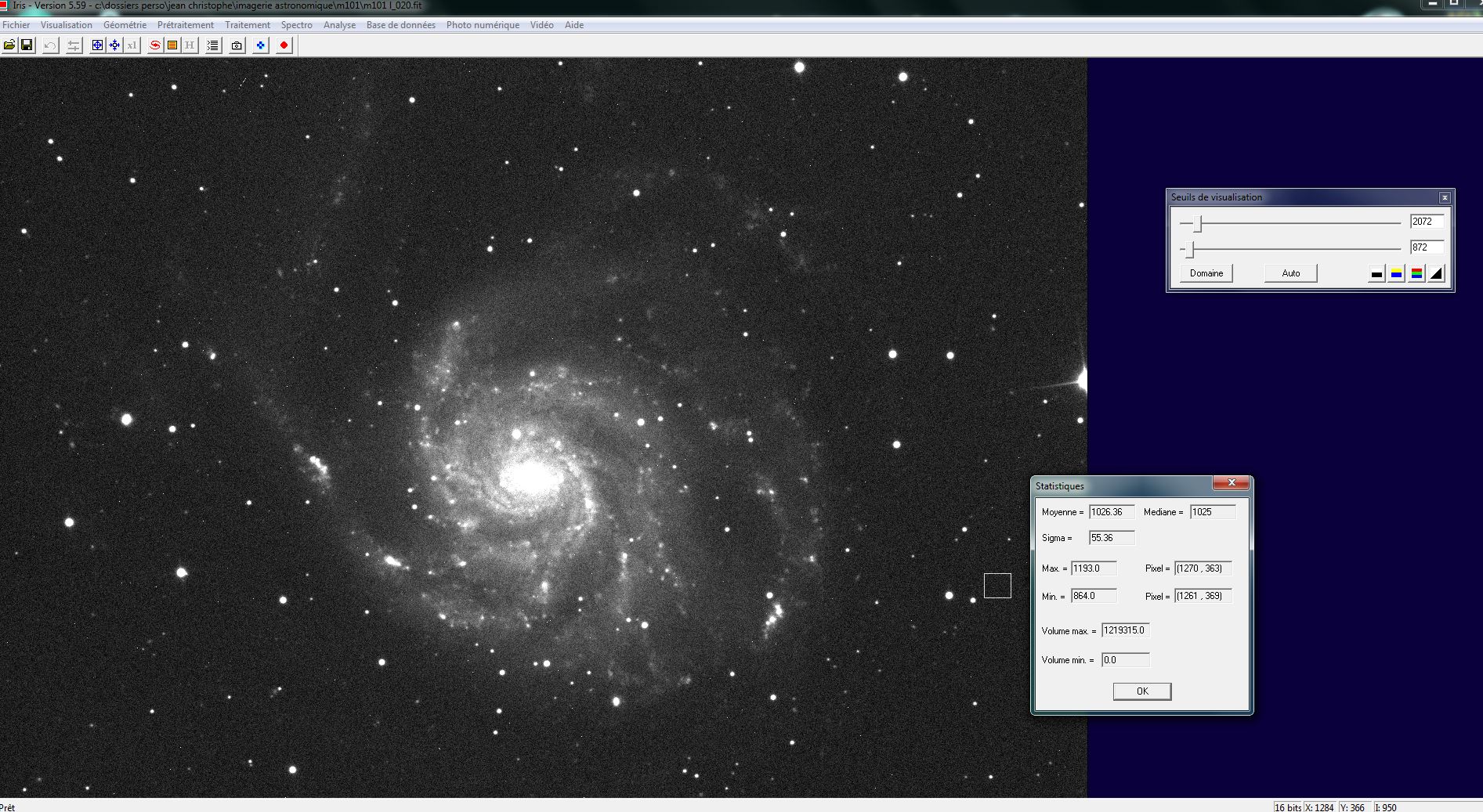

Comment mesures-tu ton niveau de FDC précisément ? Avec IRIS, stat sur une brute prétraitée ? ou déplacement du curseur sur le FDC ?
Bonjour oui tout à fait
Si le bruit monte vite lors des brutes courtes il faut raccourcir les poses et s'arranger pour avoir un bruit final le plus bas possible :+ où- 5.D'accord pour les darks ,c'est surtout le fichier cosme qui est intéressant
ne pas oublier le dithering qui fait gagner 20%(minimum) de bruit lors de la registration:sur 100poses on passe d'un facteur 10 à un facteur 12(de réduction de bruit) résultat identique à 144 poses
Gérard
Effectivement le niveau de FDC correspond à la valeur StdDeviation sur de nombreux logiciels, j'utilise Sequence Generator Pro.

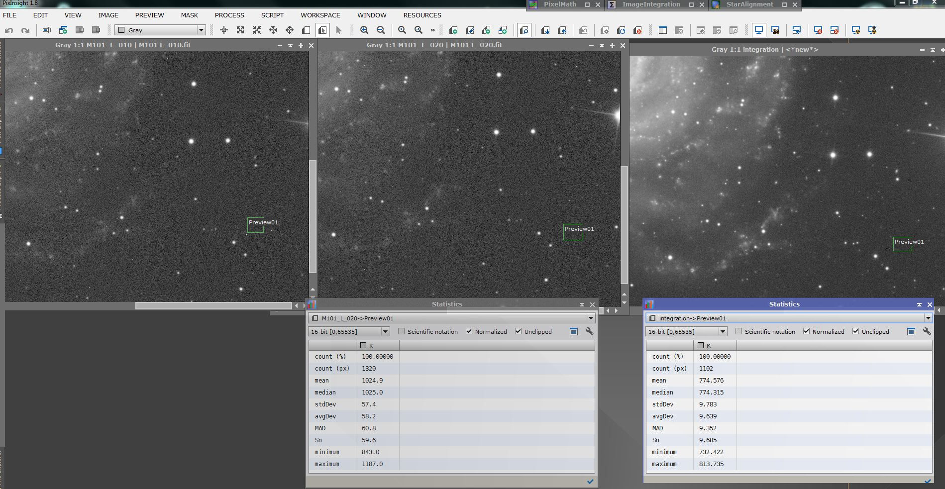

salut Raphael, joli tir en poses "rapides" la théorie de Marc Jousset est bonne, par exemple sur ma M101 j'avait un Std déviation de 9.6 avec une intégration de 20 poses de 180s.
dans l'absolu ce n’était pas utile d'en faire plus. Mais le bruit avec si peu de poses reste quand même assez présent. Avec des poses plus courtes et le même temps d’intégration total
j'aurais moins de bruit mais aussi moins de détection dans le background, c'est un juste milieu à choisir.
pour info, mon SQM tourne autour de 20.5.
pour les Darks, en effet, avec des cameras comme les Atik il n'est guère utile d'en faire si on reste dans des poses assez courtes. ce peut être même nuisible, toujours essayer avec et sans
des fois on a des (bonnes) surprises

Ah non... autour de 55 sur 180s et autour de 9.7 sur intégration de 20x180:
Modifié par anglais
Merci pour ces captures ça enrichi le  propos ;) J'avais mal calculé effectivement 50/Rac.carrée(20)
Sur 180s ici je suis a  un Sigma de 250 :) il est vain de poser ce temps là pour ma part !
