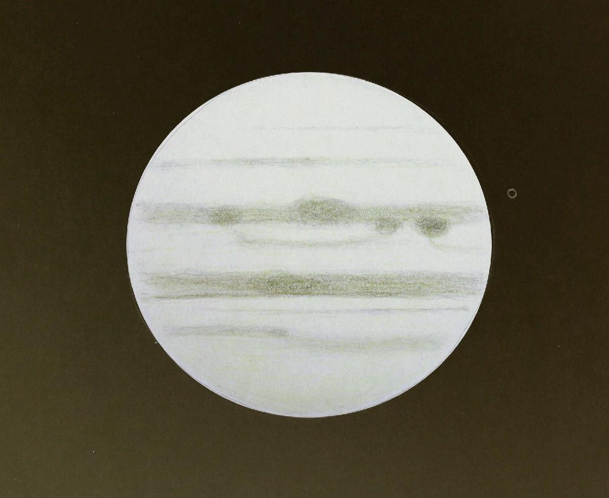

en ces temps de traversée du désert, euh, du déluge, pour revenir à un peu de pratique astro je souhaitais poster ce dessin de Jupiter fait à la FC-100 DF vendredi dernier.
J'ai très conscience de ses limites esthétiques ou techniques (fait d'après photo et un peu retouché), mais l'essentiel n'est pas là. J'ai quand même été très content de ressortir la lunette (qui dormait depuis ...octobre !!) pour passer 1 h sur Jupiter, même si j'ai pris ces derniers temps un peu de recul forcé par rapport à la pratique. Cette observation est en gros l'une des seules activités de terrain depuis 2 mois bientôt.
Bien sûr, eu égard aux conditions extrêmement instables, je n'ai pas pris la peine de tenter de monter le 300, pour risquer une nième fois de le re'démonter illico à cause des nuages. La lunette est idéale pour ces conditions plus qu'incertaines, étant mise en place en 2-3 minutes maximum.
Commencé à 92 X à cause d'une turbu assez conséquente, le dessin a été fini à 148 X et 185 X, car la turbulence s'est calmée d'un coup, impressionnant ! Les images étaient alors découpées au rasoir par fréquentes intermittences, mais le 3.5 mm (211 X) n'apportait rien de plus (voire image plus empâtée).
Ce modeste dessin est surtout prétexte à évoquer les intéressantes caractéristiques observationnelles (N au haut, O à gauche) :
- disque globalement net sur les bords à ce diamètre, et finalement peu assombri aux pôles
- couleur du fond de disque jaune très pâle tirant presque sur le vert clair (visible sur mon dessin d'origine mais plus sur la photo où la dominante bleue habituelle est difficile à éliminer)
- couleur des bandes gris-olivâtre, et très peu ou pas de brun détecté
- 6 bandes vues, en plus du complexe inter-bandes équatoriales. La bande N est très faible, celle juste au S de la SEB est à peine plus facile, mais surtout par intermittences
- la bande la plus au S m'est apparue clairement sinuée et en 2 parties, celle O plus marquée et fine, l'autre visible après un temps plus long. Petite condensation notée légèrement à O du centre
- 4 spots faciles sur la NEB, celui à E étant le plus évident et sombre
- bordure S de la SEB plus marquée et linéaire, la SEB à O étant plus blanche au milieu
- structures très intéressantes vues entre les 2 bandes équatoriales (habituellement difficiles à la 100 mm et très difficiles à la 80 mm). La sorte de longue boucle centrale est assez facile dans les trous de turbulence, mais la virgule partant au SE du spot principal n'est vue qu'après plusieurs minutes. Avec la rotation de la planète elle devient de plus en plus facile, étant vers le centre.
- enfin, cerise sur le gâteau, le spectaculaire passage de Io devant le disque : le petit cercle à l'E représente sa position au moment du début du dessin. J'ai suivi le rapprochement et le contact apparent avec le disque, puis l'évolution sur ce dernier (une première pour moi). Le satellite est alors curieusement bien visible sur le bord du disque qui parait plus sombre, mais il arbore une teinte blanc brillant, et non orangé comme on pourrait s'y attendre pour Io.
Espérons qu'enfin un autre créneau se présentera pour enfin sortir le 300 sur ce spectacle !

Superbe dessin très fin. Le fond du ciel mériterait d'être plus noir, mais l'image placée à 1m donne une bonne impression de ce que j'ai perçu avec la 120 vendredi dernier, c'était une des meilleures vision de jupiter que j'ai eu (et c'est ce qui me fait garder la 120ed).
J'ai également été surpris de pouvoir voir Io devant le disque, je n'ai pas pu resté sur toute la traversée et n'ai même pas pu appercevoir l'apparition de son ombre :-/
Tu as pu suivre Io sur toute la traversée? As-t'il été visible tout le long ou juste sur les bords sombres de Jupiter?
En tout cas merci pour le partage.

Joli dessin, bravo !

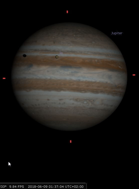

Cette nuit, à partir de 1h30 du mat, le passage de l'ombre de Io, toujours aussi impressionnant à observer, et un régal à dessiner !
Salut Etoiles,
dessin très sympa, le texte qui l'accompagne est utile aussi pour savoir comment tu as perçu chaque formation.
Pour les "jets" qui prennent naissance au niveau de la NEB puis circulent au niveau de l'équateur : c'est la bonne année pour en voir, en général ils sont moins contrastés et moins puissants que cela.

merci pour vos passages !
Guilaume, eh non, je souhaitais ne pas me coucher trop tard (dur sur l'astro à cette époque de l'année) du coup je n'ai vu que le début du passage de Io. Je ne sais donc pas si par la suite il est resté visible, mais je ne pense pas, à 100 mm seulement.
