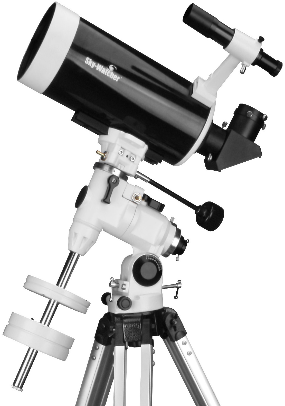

Pour 359 € (frais de port à ajouter) , une lunette achromatique (F/D 10) 90/900 sur une monture EQ 3-2 (mieux adaptée que les "classiques"  EQ 2 fréquemment proposées avec ce type de lunette) : https://www.teleskop-express.de/shop/product_info.php/info/p8410_Skywatcher-Evostar-90-EQ3-2---Refractor-Telescope-90-900-mm.html
Mais ne pas oublier que cet instrument ne sera pas à même d'offrir les performances d'un dobson de 200 mm qui, tube à la verticale sur sa base, ne tiendra pas plus de place au sol que la lunette sur sa monture équatoriale.

Si c'est uniquement pour du planétaire, un mak sur eq3.2 reste le meilleur choix.

Il y a donc la Skywatcher Evostar-90 EQ3-2 qui rentre carrément dans le budget.
Sinon possibilité de prendre un plus petit MAK genre Bresser MC 100/1400 ou Skywatcher 102/1300. Que donne les lunettes de ce type:  Bresser AC 102/1000 ?

Le mak 127 sur eq3.2 est à 319 euros chez promo optique...dépêche toi! il rentre dans ton budget.
L'eq3 n'est pas pourvu de motorisation double axe mais un seul et n'a pas de viseur polaire.
Leq3.2 oui.

Le tube du mak est très petit, posé sur une eq3.2, il n'y aura pas de soucis.
Le tube ne dépasse pas les 4 kgs.
Moi, mon 150 de 5 kg ne bronche pas d'un poil sur ma eq3.2.
Après, il y a les pieds tubulaires mais on explose le budget.

Le mak 127 + eq3-2 est à 490€... un poil au dessus de mon budget mais à réfléchir.
C'est le mak 127 seul qui est à 319€
Les montures EXOS1 de chez Bresser possèdent des pieds tubulaires si je ne m'abuse. Serait-elle meilleur qu'une EQ3-2? Le tarif est sensiblement le même je crois.
Après entre Bresser et Skywatcher, sans remise les mak 127 sont à 349€ dans les deux cas. Bresser possède une focale un peu plus longue (1900 contre 1500).

En gros pour mon budget je pourrai prendre ceci:
https://www.promo-optique.com/telescopes-maksutov-skywatcher-black-diamond-127-1500-eq3-2-motorisable-mp-2529.html
Le trepied ne semble pas avoir une structure tubulaire cependant il semble il y avoir une fixation par queue d'aronde.

Sinon pour un budget supérieur peut il être préférable de prendre le mac 127 et la monture séparément afin d'avoir une neq3-2 ou une neq5 (20€ d'écart à priori).
En règle générale, l'achat séparé télescope(ou lunette) / monture est un peu plus cher que l'achat "complet", mais il a l'avantage de permettre d'avoir une combinaison telle que l'on souhaite la constituer.
Dans le cas présent, Promo Optique vend le mak 127 SW sur une monture EQ 3-2 à 490 €. Un achat "séparé" avec matériels identiques reviendrait à 569 € et pour avoir un mak chez Promo Optique  à 314 € et une EQ 3-2 avec trépied tubulaire acier à 270 € dans un autre magasin, l'addition serait de 584 €, alors que chez Promo Optique,  en prenant une NEQ 5, ce serait un prix de 604 € pour l'ensemble.
Bien sur, le choix t'appartient, mais s'il t'est possible d'aller vers une NEQ 5, ce serait mon choix (mais il ne s'agit que de mon simple avis).

De mon côté je devrai pouvoir augmenter mon budget d'environ 100 à 200€. Donc en gros budget max de 600€.
Plusieurs possibilités (pour le moment pas grand chose du côté des occaz dans mon coin):
- https://www.promo-optique.com/telescopes-maksutov-skywatcher-black-diamond-127-1500-eq3-2-motorisable-mp-2529.html
- https://www.astroshop.de/fr/telescopes/telescope-orion-ac-90-910-astroview-eq-2/p,13894
- https://www.astronome.fr/produit-ori9005-lunette-orion-astroview-120st-Prix-5499-euro-id-1918.html
- https://www.optique-pro.fr/telescopes/telescope-maksutov-celestron-mc-127-1500-nexstar-127-slt-goto/p,20041
- https://www.astronome.fr/produit-lunette-bresser-messier-102-1000-hexafoc-sur-exos-2-Prix-0-euro-id-1311.html
- https://www.astronome.fr/produit-b4802135-lunette-bresser-messier-ar102l-1350-hexafoc-Prix-259-euro-id-2417.html
Je suis ouvert à toute autre suggestion :)
Je pense rester sur un mak ou une lunette avec dans tous les cas une monture équatoriale.
Le dobson avec monture altazimutale semble moins simple pour le suivi d'objet (sans prendre en considération les cris de madame en voyant la taille de la bête et son refus catégorique ^^).
Dommage que tu ne puisses pas allonger encore un poil le budget, y'a un C8 qui parait fort honnête à Grenoble, avec une très bonne monture (j'ai la même et le même tube). On doit pouvoir gagner 100 € en négociant...
https://www.leboncoin.fr/sports_hobbies/1450150482.htm/
et celui là, il te plairait pas  (avec les 100 € tu fais la route)? https://www.webastro.net/petites_annonces/telescope-schmidt-cassegrain-c8-vixen-gp-motorisee_47434.htm
Merci @_Chris_ pour l'info. Qu'apporte le C8 de plus qu'un mak? N'est-il pas plus compliquer pour débuter? J'en ai très souvent entendu parler sur ce forum.
Que regarder sur un C8 d'occasion avant achat?
Sinon, si ça ne passe pas pour ce C8 niveau budget je pense rester sur mon idée initiale, un mak. A priori ils regroupent beaucoup de mes critères et peuvent permettre de temps à autres de faire un peu de CP et de photo. Par contre reste le choix du mak et de la monture associée.
J'ai vu les mak avec les monture AZ goto. Ça donne quoi? Est-il préférable de prendre le kit de chez promo-optique à 500€ et de rajouter plus tard une motorisation/goto?
Alors, déjà j'ai les deux : un Mak 127 (Célestron) et un C8 .
Le Mak a pour lui son encombrement (il tient dans l'équivalent de 4 boites à chaussures), une très belle définition d'image en planétaire, et une collimation très durable. Le mien est sur une AZ-goto : pas bien adaptée à l'astrophoto du CP (rotation du champ) mais très pratique à utiliser : tu dis quel objet tu veux voir, il pointe dessus tout seul (par contre ça n'aide pas à apprendre le ciel), et une fois l'initialisation bien faite, tu ne te préoccupes pas de suivre l'objet, ma monture s'en charge (et bien en plus).
Le C8, quand à lui, présente un plus gros diamètre, et donc plus ouvert au cp, tout en restant très bon en planétaire (grâce à sa focale de 2m). Il existe un correcteur  / réducteur de focale qui permet de descendre le rapport F/D à 6.7, et donc permet plus facilement l'astrophoto du cp. Il est aussi simple à manipuler que le Mak mais en étant un poil plus gros et un peu plus lourd (au début ça fait un peu peur par rapport au gabarit du mak). C'est le télescope , qui a été le plus vendu par Célestron pour les débutants je pense (on en voit aussi beaucoup dans les club). Par contre, il faut le collimater fréquemment, mais c'est vite fait et facile (au moins à dégrossir).
La monture équatoriale est un peu moins simple à appréhender peut-être, mais avantage, sans goto, tu peux la mettre en station au jugé (pied nord tourné vers le nord, altitude réglée sur ta latitude) de jour sans voir aucune étoile. Ce n'est pas  possible avec une monture goto, si tu veux profiter du goto (tu dois viser 2 ou 3 étoiles pour l'initialiser).
Très clairement si on était un an en arrière (achat de mon Mak), je prendrais direct le C8.
Sur un C8 comme tout autre télescope : l'état de la lame avant (pas de rayures surtout, la poussière c'est moins grave), l'état des miroirs (principal en regardant par la lame avant, surtout pas de tâches ou de moisissures, secondaire en regardant par le trou coté porte-oculaire, même remarque), fonctionnement de la vis de réglage de la mise au point (pas de point dur), pas de chocs sur le tube, présence ou non d'accessoires (le correcteur/réducteur de focale est un plus, car il coûte dans les 150 €), quelle monture (Vixen SP / GP / GPDX sont un plus de par leur qualité)... Celui de Grenoble a un goto Sky Sensor 2000 qui est un peu vieux mais très fonctionnel... Si je n'avais pas pris le mien (acheté il y a 3 semaines), j'allais voir celui là.
