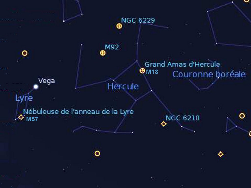

Je dispose depuis récemment d'un Dobson 300/1500, et j'ai essayé pendant 2 nuits de trouver M57 et M13 mais impossible d'y arriver... Lors de la deuxième nuit j'ai essayé quelque chose : j'ai levé mon télescope autant que possible est mis mon laser dessus, est le laser arrive en dessous de la constellation, sur le screen ci dessous (pris sur Stellarium) mon télescope peux monter à peine au dessus du 5ème carré (en comptant le demi carré du bas), est-ce normal ? Ou je suis juste nul ? X)

Comprend pas. Quelle constellation ? Et quel carré, tu commences à compter par où ? c'est entre le bouvier et la grande ourse ? Mais cet endroit là n'est pas au zénith en ce moment, il est à mi hauteur (voir plus bas encore) coté ouest. La carte que tu affiches à un cadrillage azimutal et pourrait correspondre à un début de soirée en cette période de l'année. En haut au centre gauche tu as un morceau d'hercule, la lyre est hors champ et serait encore un peu plus haut. A moins que tu sois à l'extrème sud de l'europe (ou afrique du nord, ou caraibes, …), ces zones passent un peu sous le zénith donc pour les pointer quand elles sont au plus haut il devrait te suffire d'avoir un azimut tourné plus ou moins vers le sud.

- @popov : Constellation = Lyre ou Hercule, les carrés = ceux qu'il y a dans la grille azimutale :p ce qui fait que j'arrive à lever mon télescope jusqu'au dessus de la queue de la grande ourse, et je suis en France ^^

Visiblement tu te trompe m57 et m13 ne sont pas sur le screen  cherche plus a gauche.

 Je crois que tu as regardé un peu rapidement mon screenshot car on voit la partie d'Hercule contenant M13 en haut :p (A gauche du dragon). Et je sais me servir de mon télescope ^^

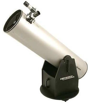

Tu peux confirmer que tu ne peux pas mettre le tube à la verticale comme sur ces photo ? Si oui y'a un problème effectivement. Une photo de ton montage serait la bienvenue
Résultat de recherche d'images pour "dobson 300"Résultat de recherche d'images pour "dobson 300"
Quelle marque le telescope ? Juste pour savoir à quoi ressemblent les tourillons et le mécanisme qui contrôle la fluidité en altitude.

Skyoptic, Kepler et GSO, c'est pareil.
D'origine, il n'y a aucune raison pour empêcher de mettre le tube à la verticale.
Tu ne trouvera jamais m13 dans ce "morceau " d'hercule,
M13 est plus haut

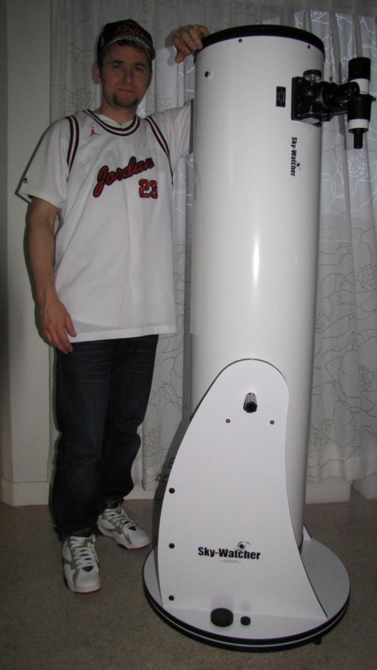

C'est bien ce Skyoptic ?  Si oui, c'est un GSO 1ere version (dit "classic" et toujours en vente).
Il n'y a, à priori, aucun problème pour placer le tube à la verticale (voir une photo de cet instrument : https://www.webastro.net/forums/topic/162528-matériels-en-vente-estivales-2018 - dernière photo du message de dolguldur -).

j'ai un peu de mal à comprendre la problématique, vu la simplicité d'un dobson ....  et surtout en ayant vu les photos de dolguldur
