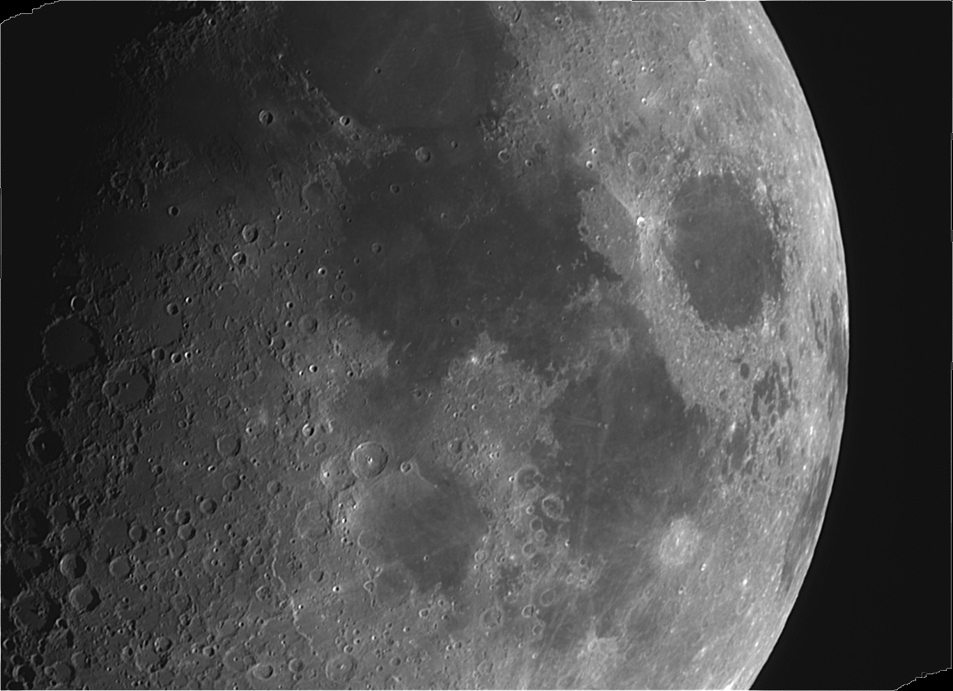

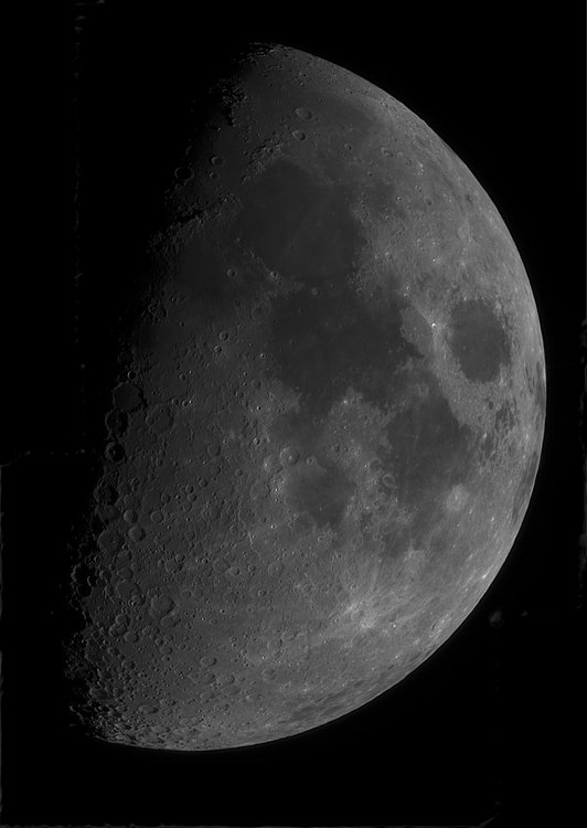

Le ciel étant un peu dégagé ce 18 juillet, je décide de tester une nouvelle caméra ( que me vend aimablement un membre du forum) en vue de la prochaine éclipse . :)
Après traitement ( Autostakkert et Registax 6 ) , je constate de curieuses lignes horizontales sur la mosaïque.
Y'en a-t-il parmi vous qui pourraient me donner une raison à cette anomalie ?
J'utilisais aussi pour la première fois le logiciel fourni avec la caméra : Risingsky .
Matériel : lunette 60 / 700 ( j'ai bien fait de ne pas sortir le C8, la Lune s'étant rapidement fait la malle derrière le toit du voisin ! :D ) , Rising Cam IMX224 .
Mosaïque de trois images ( Risingsky, AS2, R6 ,ICE, Gimp ).

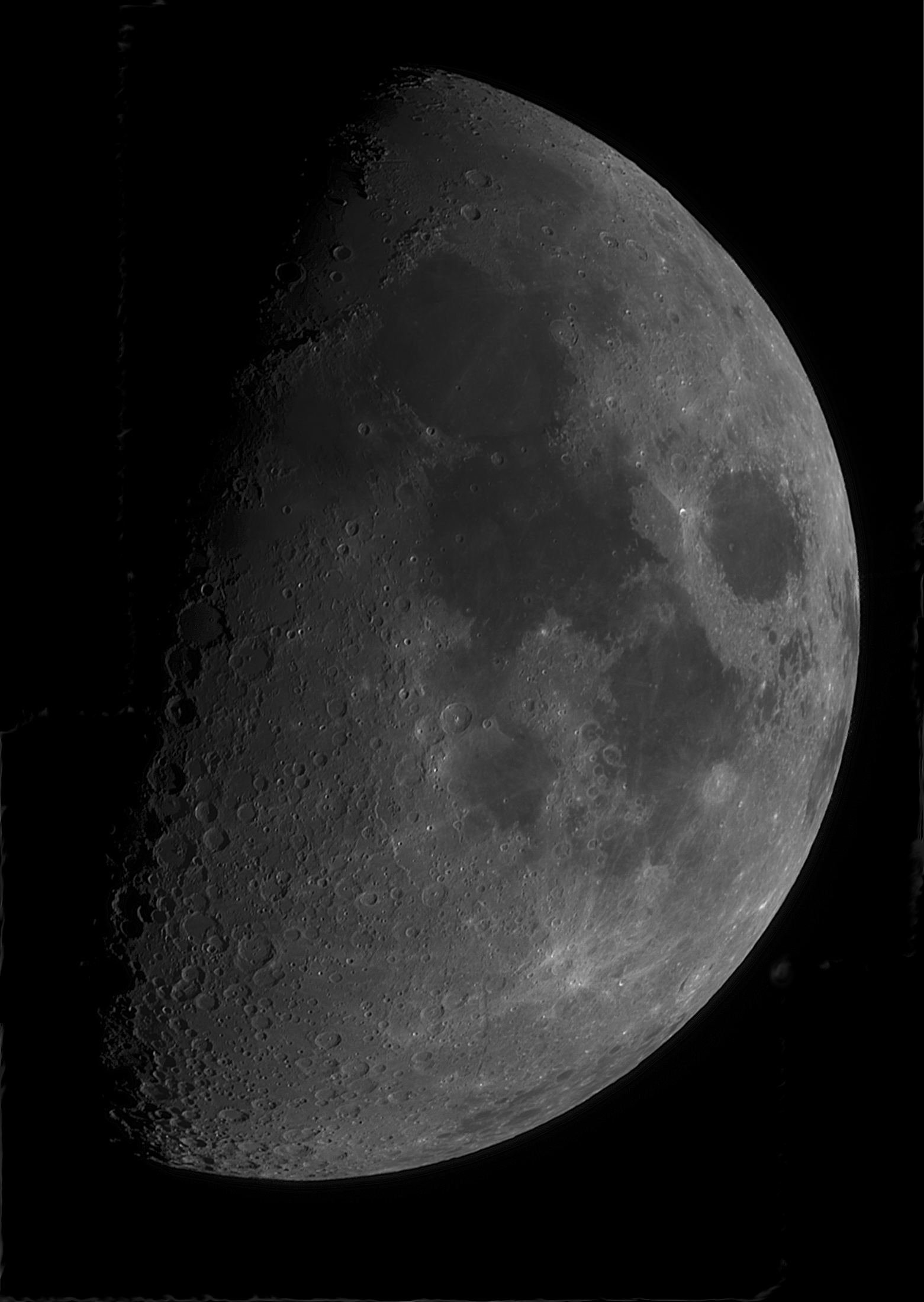

Je mets une mosaïque complète et une des images sur-traitée pour mieux voir ces lignes ( au niveau de Taruntius par exemple ).
Merci . :)
Une anomalie sur le capteur ou un problème de registration.
C'est problématique ces lignes indésirables.
Si elle a été revendue, c'est qu'il y avait peut être une raison mais n'empêche, c'est pas beau.
J'espère que ce soucis vas s'arranger!
Utilise sharpcap pour voir si le problème continue, c'est peut être le logiciel?
Attention, il n'est pas question ici de jeter la pierre au membre qui m'a très gentiment prêté cette caméra afin que je puisse l'essayer ( Gehelem en l'occurrence  :) ) , mais juste rechercher une possible cause à l'apparition de ces lignes. :)
J'ai eu très peu de temps donc pas la possibilité d'utiliser un autre logiciel de capture. Il le faudrait .
Mais en ce moment, les soirées sont nuageuses et l'éclipse va vite arriver. :confused:

Refait d'autres photos, style un poteau,la boite aux lettres du voisin peu importe avec les même paramètres de capture et tu verras si tu as toujours ces trames. Modifie les paramètres aussi pour voir etc. Tu seras vite fixé je pense?

salut pour ma part je pense peut être un problème en fonction du gain essayer plusieurs valeurs ou alors une taille différente d'ap dans Asi.3

Si pas de réponse concluantes sur le forum, se tourner sur une boutique astro qui connaît bien la caméra...c'est une idée bien sur, c'est con d'avoir une cam qui donne des trames ( cela peut m'arriver bien sûr).
Ou un soucis de registration avec les logiciels?

J'ai eu une fois ce genre de trame sur une série de films sur Jupiter.
C'était des traces sur la caméra provoquées par le chiffon de nettoyage qui avait été touché avant avec les doigts.
Traces invisibles à l'oeil sur le filtre de la caméra mais bien détecté par elle un peu comme les poussières.

Bonsoir, j’ai déjà eu ça aussi! D’ailleurs quand  on regarde la photo surtraitée (en bas à droite) on vois que les lignes partent dans des directions différentes. Ça peut faire ça une trame?

Ce qui est curieux, c'est que tes trames ne sont pas homogènes...
J'en ai eu avec l'Asi 120MC, mais dans un autre genre (des petits carrés dès que je poussais les ondelettes).
J'ai résolu le problème en changeant de méthode de débayerisation (sous firecapture), au pif., en filmant et en éditant dans la foulée...
La taille des AP peut jouer aussi, comme une trace possible sur la protection du capteur...

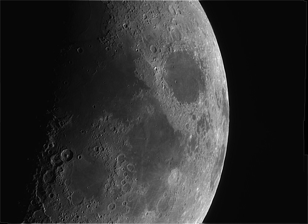

D'abord merci à tous pour vôtre aide.
J'ai juste fait une image avec un autre câble usb ( meilleur ? )  et il semble que je n'ai plus ces lignes. Enfin, je ne les vois pas.
Faut que je creuse ça .
L'image :
Fausse joie, avec la barlow, je les revois. :cry:
Otez-moi d'un doute : si les traces étaient sur le capteur de la caméra, lorsque je tourne celle-ci, les traces devraient tourner aussi ? :?:

Tu devrais essayer un flat...

Si les traces sont sur le capteur, elles seront toujours au même endroit sur la photo quel que soit la position de la caméra dans le porte oculaire. Il en est de même pour la trame. Seul le sujet photographié changera de position.

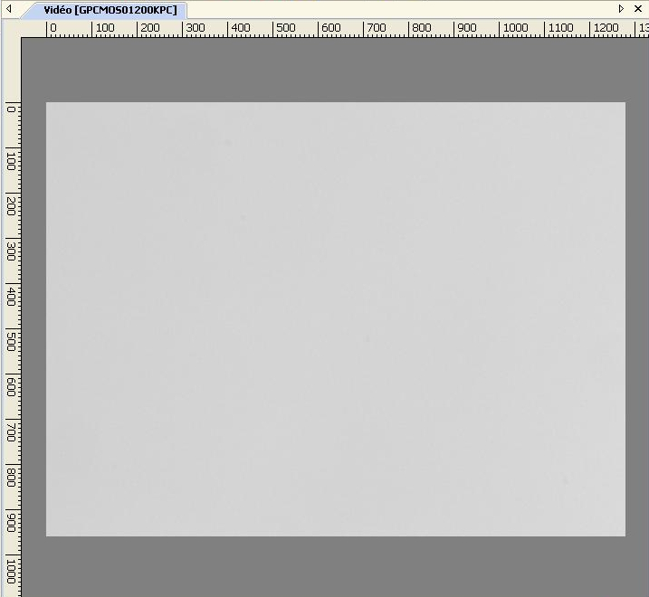

Bon comme la caméra n 'était pas encore à moi , je n'osais pas y toucher. Mais j'ai pris le taureau par les cornes ( désolé Gehelem :D ) et je me suis décidé à nettoyer le capteur . :be:
Après  plusieurs coups de soufflette, quelques passages de chiffon à lunettes délicats comme je sais faire  !pomoi! , et voilà le résultat ( le ciel tout gris :be: ) , qui me semble très bien  :
Ou alors, ça veut dire qu'elle ne marche plus ! :D
Il était bien sale quand même. :b:
C’est un flat avec les mêmes conditions optiques ???
Ou juste une prise de vue sans optique ??
Avant de nettoyer il vaut mieux faire un flat avant et après
De toutes façon le test sur le ciel va être la réponse
Cordialement Daniel
il y a 41 minutes, teko38 a dit :
Dans les mêmes conditions bien sûr.
Le flat d'avant je ne l'ai pas gardé malheureusement  mais on voyait en plus des poussières ces vilaines lignes.

C'est plutôt du au traitement, cela m'est déjà arrivé et selon le traitement c'est apparent ou pas.
C'est ce que je pensais au début mais vu le flat de ce matin, il ne fait aucun doute qu'il y avait ces traces sur le capteur. Que le traitement ne faisait qu'amplifier.
Mais c'est vrai qu'il faut maintenant faire un essai en situation. :)
Je n'avais pas vu le problème auparavant pour la simple raison que ne faisant que du planétaire, je ne fais jamais de darks ni de flats ! :)

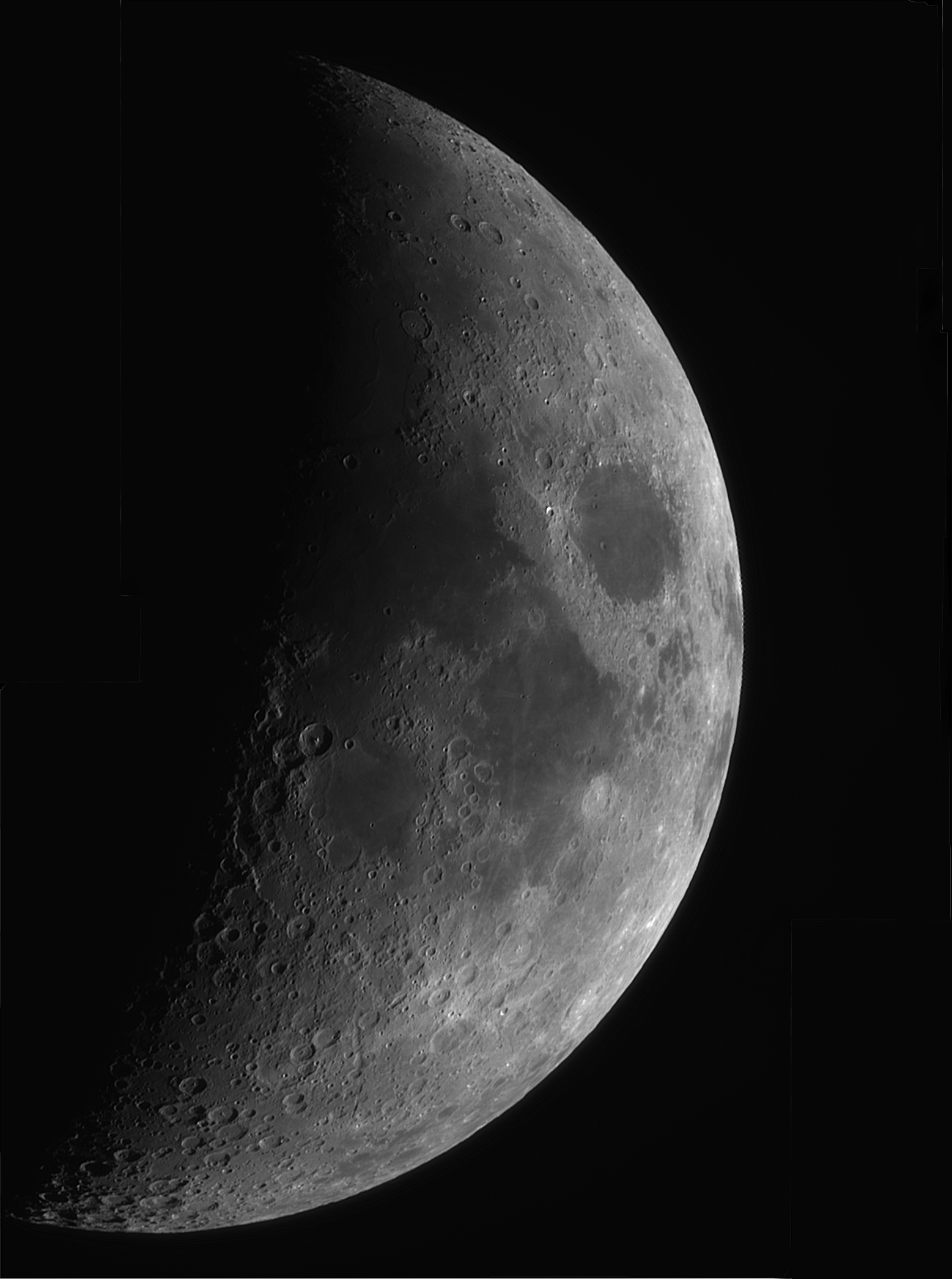

J'en remets une autre faite aussi avant le nettoyage du capteur. Même si on on voit encore un peu ces lignes, je pense que c'est prometteur pour la suite. Je pense que c'est ma meilleure image avec cette petite lunette. :)
Pour rappel, Matériel : lunette Ganymède 60 / 700, Rising Cam IMX224 .
