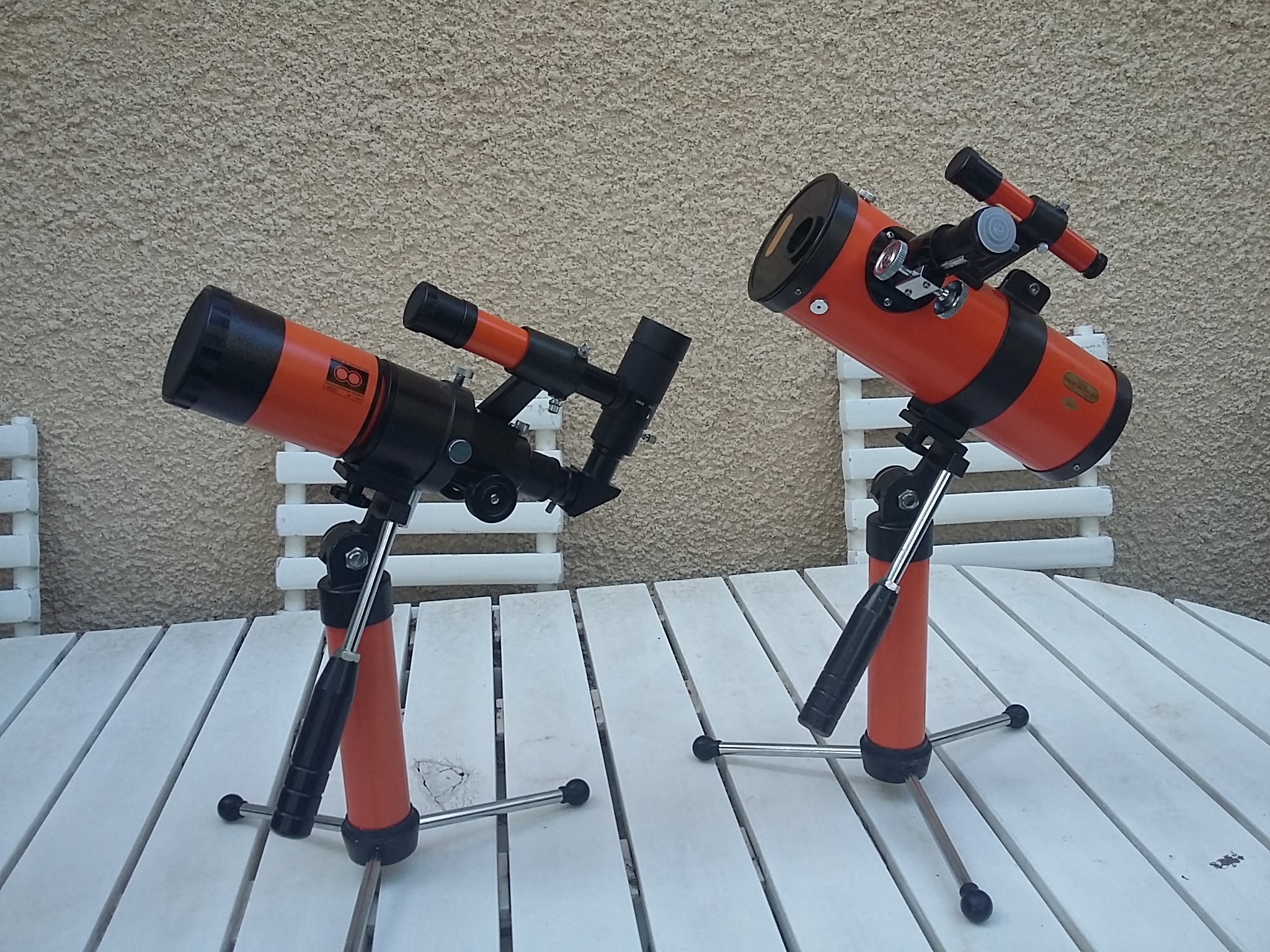

C'est compliqué. .....
Surtout la dessus
  plus 70/420
80/400
Invité ouki
Ah oui une perl 62,5/700 et un Mc Mto 100/1000 modifié et un objectif en 300mm F4,5

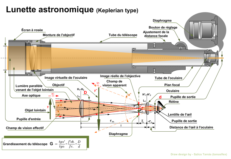

Bon c'est bien parti
il y a 23 minutes, syncopatte a dit :
Le problème potentiel avec cet adaptateur est du vignettage.
Normalement y'a de la marge. Le produit focale par champ apparent ne doit pas dépasser 1600 en 31.75 ou 2600 en 50.8, c'est la limite du diaphragme de champ. Un rapide calcul en croix fixe ce seuil entre 1200 et 1300 en 24.5. Le produit sur un XF12 donne 720 mais même si on est en recul par rapport à l'entrée du renvoi coudé 24.5, le faisceau de lumière ne s'est surement pas encore réduit d'autant (quoique ça va vite sur ce genre d'instruments...). Reste évidemment qu'il vaut mieux pouvoir tester avant...

En fait j'ai rien compris
Mais je voudrais progresser
En 31,75 pas dépasser 1600 de focale X champs c'est bien ca?
2600 en 2pouces
Et 1300 en 24,5
C'est ce qu'il ne faut Il pas depasser .
Ca c'est les données de l'oculaire
Mais le télescope dans tout ça ? C'est la ou je ne comprends pas bien.
Avec un adaptateur vers 24,5 en amont de l'oculaire, tu introduis un diaphragme supplémentaire à celui en rouge sur l'image:
Ce diaphragme supplémentaire risque d'empiéter dans le cône de lumière et ce d'autant plus que le rapport F/d est ouvert.

il y a 1 minute, syncopatte a dit :
Merci syncopatte.
C'est plus clair avec un dessin
On s'en fiche du telescope. Chaque coulant d'oculaire fixe une limite au diamètre de la lentille de champ, la première par laquelle passe la lumière en entrant dans l'oculaire. C'est la largeur max que peut avoir le faisceau de lumière au moment où il arrive dans l'oculaire, sachant que plus la focale est longue et/ou le champ apparent grand, plus ce faisceau de lumière devra être attrapé au plus large possible. Par exemple max environ 27mm pour le coulant 31.75 (faut aussi considérer l'épaisseur de la jupe, qui diaphragme en quelque sorte). Et c'est donc ce diamètre de lentille de champ qui fixe la combinaison focale max et champ apparent max. Exemple toujours en 31.75 : 82° à 17mm, 70° à 24mm, 52° à 32mm, 40° à 40mm... Tu remarqueras que si tu multiplie les valeurs de chaque combinaison max, on tombe toujours proche de 1600 en 31.75. Si on veut passer au dessus de ces seuils faut une lentille plus grande, autrement dit passer sur un coulant supérieur. Pour du 24.5mm, la combinaison maximale focale et champ sera forcément plus petite encore. La seule petite particularité dans ton cas c'est que tes instruments ont un rapport F/D très court autrement dit un faisceau de lumière qui se referme plus vite. Le diaphragme (partie la plus étroite du chemin de la lumière) est à l'entrée du renvoi coudée, à ce niveau là rien de plus large que 20mm ne passe (24.5mm du coulant moins l'épaisseur de la jupe) et dans le chemin optique qu'entraine le renvoi coudé + ton adaptateur le faisceau va continuer à rétrécir. Or un 12mm 60° va avoir besoin de le chopper quand il fait encore environ 1.2cm de large (je dis ça au feeling, faudrait le calculer finement pour être sûr), la dimension de la lentille de champ de l'oculaire imposée par ses/ces caractéristiques. Je pense que ça passera encore. Par contre un 14mm 82° (par exemple) n'a aucune chance de passer sans perte de lumière.
Invité ouki
Wahoo popov
Belle réponse.
Merci d"avoir pris le temps d'ecrire tout ça.
Je vais le relire et relire encore mais c'est deja  plus clair avec le schema de synco en prime.
