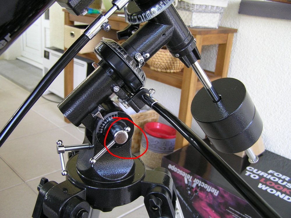

Eh non ! mon index est solidaire de mon axe.
Il bouge donc bien avec l'axe quand le frein est desserré.
La couronne elle ne devrait pas suivre quand la vis est desserrée, mais elle suit quand même sur les mouvements fin
Donc si je résume, normalement ma couronne ne devrait pas bouger(car mon index est fixé sur l'axe AD), ni en mouvement AD manuel (et c'est le cas), ni en mouvement AD fin à la molette (et là ça chie). [du moment que la vis "4" est dévissée]
Là je pense que c’est un défaut de cette EQ2.
J'ai deux solutions.
1. je gueule auprès du vendeur
2. je pose un bout de scotch avant de faire mes mouvements fins (je viens de faire le test et la couronne ne bouge pas, car la force exercée sur la couronne est quasi nulle, même si elle était suffisante pour faire bouger ma couronne)

Non, l'index ne tourne pas mais la couronne oui si la vis est serrée.
Si celle-ci ne l'est pas, la couronne ne tourne pas!
Par contre, sur l'EQ3.2, si la vis est serrée, la couronne ne tourne pas...et inversement.

il y a 6 minutes, deep impact a dit :
C'est ça !! mais moi la couronne tourne alors que la vis est desserrée.
Au final ce ne sera pas un problème, faudra juste qu'une fois que j'ai fini mes mouvements fins à la molette que je mette ou remette le bon "horaire" en AD avant de quitter l'astre visé pour un autre
Modifié par Aaricia
