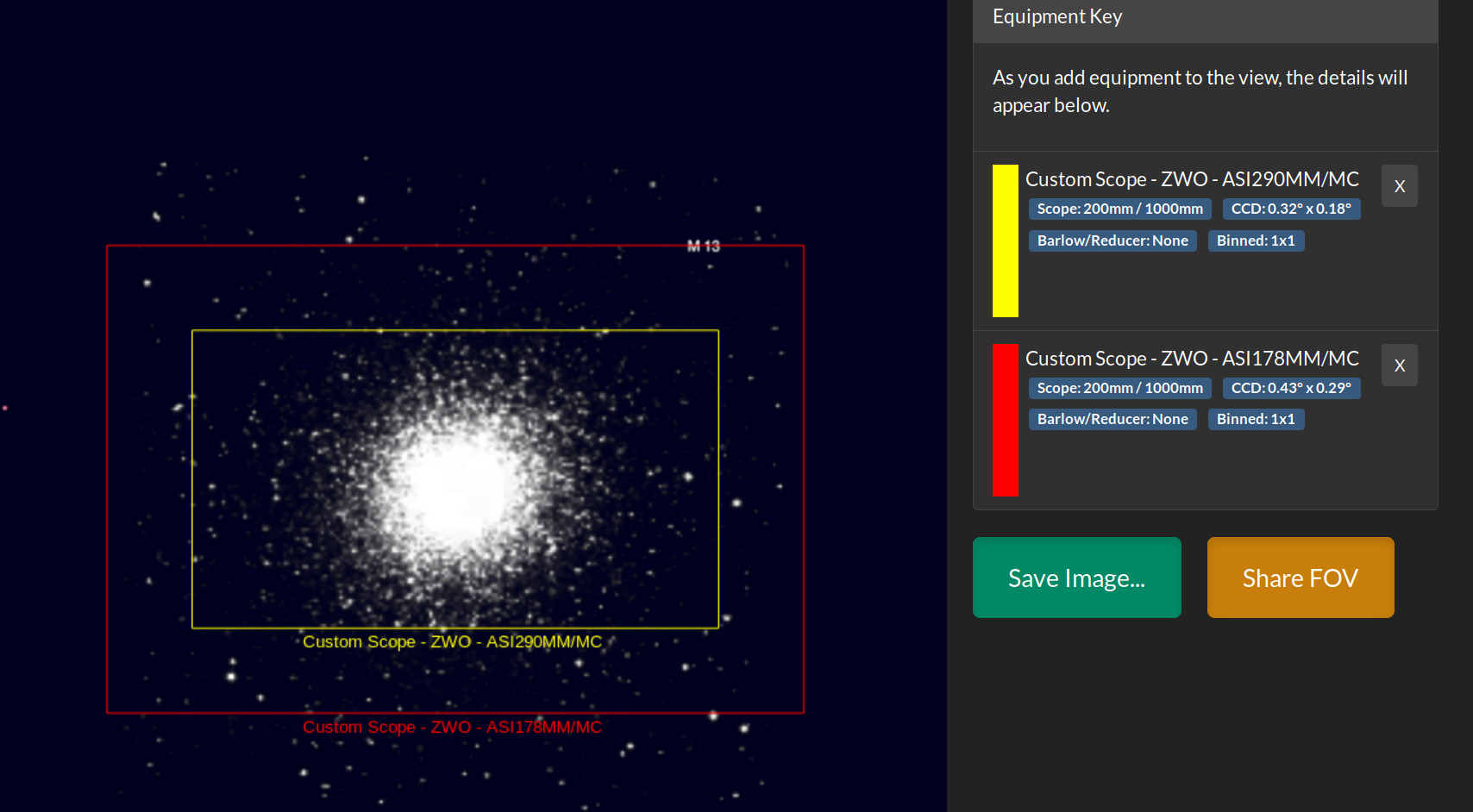

Concernant ton choix initial (ASI 290 ou 178) je "changerais" d'imageur car le champ risque d'être petit:
Par exemple, sur M13:
C'est au chausse pied avec la 290, correct avec la 178....si ta mise en station n'entraîne pas trop de dérive.

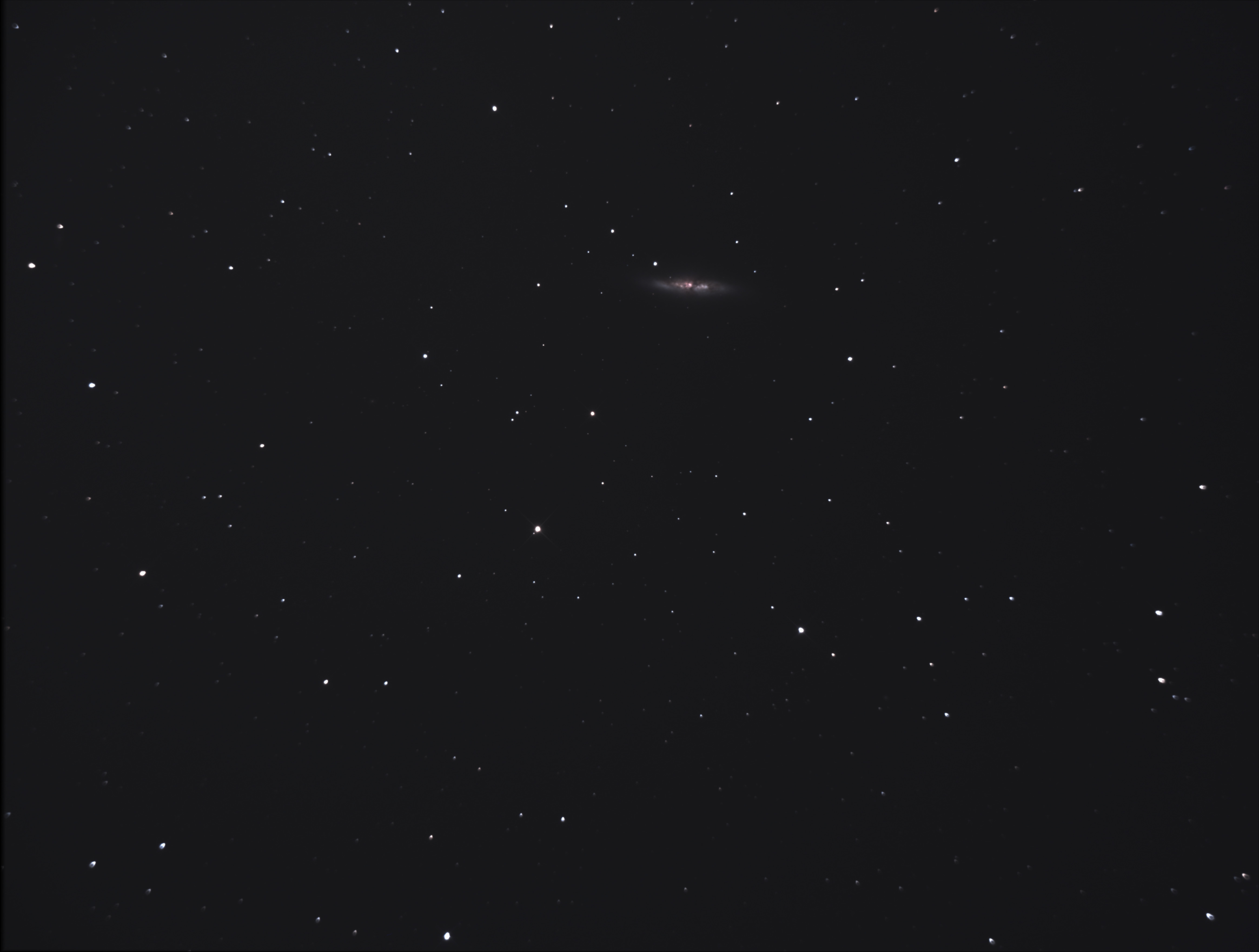

Voilà un exemple:
M82 du 12 juin 2018
T400 sans Paracorr installé sur ma terrasse, table équatoriale Fred Géa
empilement DSS : 210 images retenues, exposition 5 secondes, gain 400
100 darks
camera ZWO asi 1600 MC cool non refroidie
soft Nebulosity 4
pas d'autoguidage, mise au point par aigrettes sur polaire
temps clair, pas de vent, légère humidité, température douce
Michel

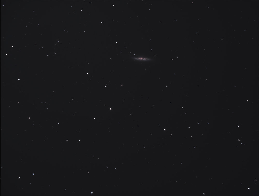

  Le 15/08/2018 à 06:31, moebius9 a dit :
Voilà un exemple:
M82 du 12 juin 2018
T400 sans Paracorr installé sur ma terrasse, table équatoriale de précision
100 darks
soft Nebulosity 4
Michel
Voir davantage
belle image !
tu as une brut pour ce rendre compte de la différence de qualité ?
  Le 15/08/2018 à 07:48, Greenood a dit :
belle image !
Voir davantage
Non, je ne garde pas chacune des poses, il y en avait 500 au départ.
Je te passe la sortie brute de l'empilement des 210 poses sous DSS (juste passées de .tiff en .jpg), avant tout traitement et re5b73e51e23b15_M82_base.thumb.jpg.ae61f95860d84fa7c31948f5df628781.jpgcadrage.
