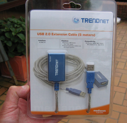

J'utilise également des allonges USB autoamplifiées depuis une dizaine d'années, sans problème. Il en existe de différentes longueurs, 5 metres c'est le minimum. Elles se vendent en 10 metres egalement.
En principe 20 ou 25 metres c'est la longueur maxi (allonges mises bout à bout) mais je n'ai jamais testé au dela des 10 metres.
Une USB c'est 2 à 3 metres sans ampli, au dela il faut une allonge auto amplifiée. Je prends des Trendnet qui sont de bonne qualité.
Tu peux metre une allonge de  5 metres amplifiées + un cable USB classique de 3 metres, soit 8 metres au total, ça marche
Tu peux mettre 2 allonges de 5metresauto amplifiées bout à bout + un cable USB classique de 3 metres, soit 13 metres au total, ça marche
Enfin la solution la plus simple c'est une allonge de 10 metres auto amplifiée + cable classique de 3 metres, soit 13 metres au total (c'est ma config actuelle)

Ici je prends toujours du Trendnet, 5 ou 10 metres, jamais de soucis depuis 10 ans et avec différents PC. De souvenir la consommation est de 5 mA, donc c'est très peu pour l'alim des PC.
Voir davantage
On en a 3 de 5m au club, ça marche bien. Il me semble que la conso est plutôt de 50mA. En général pas de soucis, les camera consomment autour de 400mA donc on tangente les 500mA au total qui est le standard de l'USB2.0 et 1.1. Juste eu un problème avec un vieux portable avec 2 rallonges branchées.  Mais sur les portables modernes, on a en général une des prises USB2  avec une fonction de charge, capable de délivrer jusqu'à 1.5A après négociation en théorie, mais souvent, ça les délivre d'emblée.
En USB3 c'est 900mA mini, voir 1A.
Oui t'as raison, c'est plutôt 50 mA... j'ai oublié un zéro... mais ça reste très modeste
